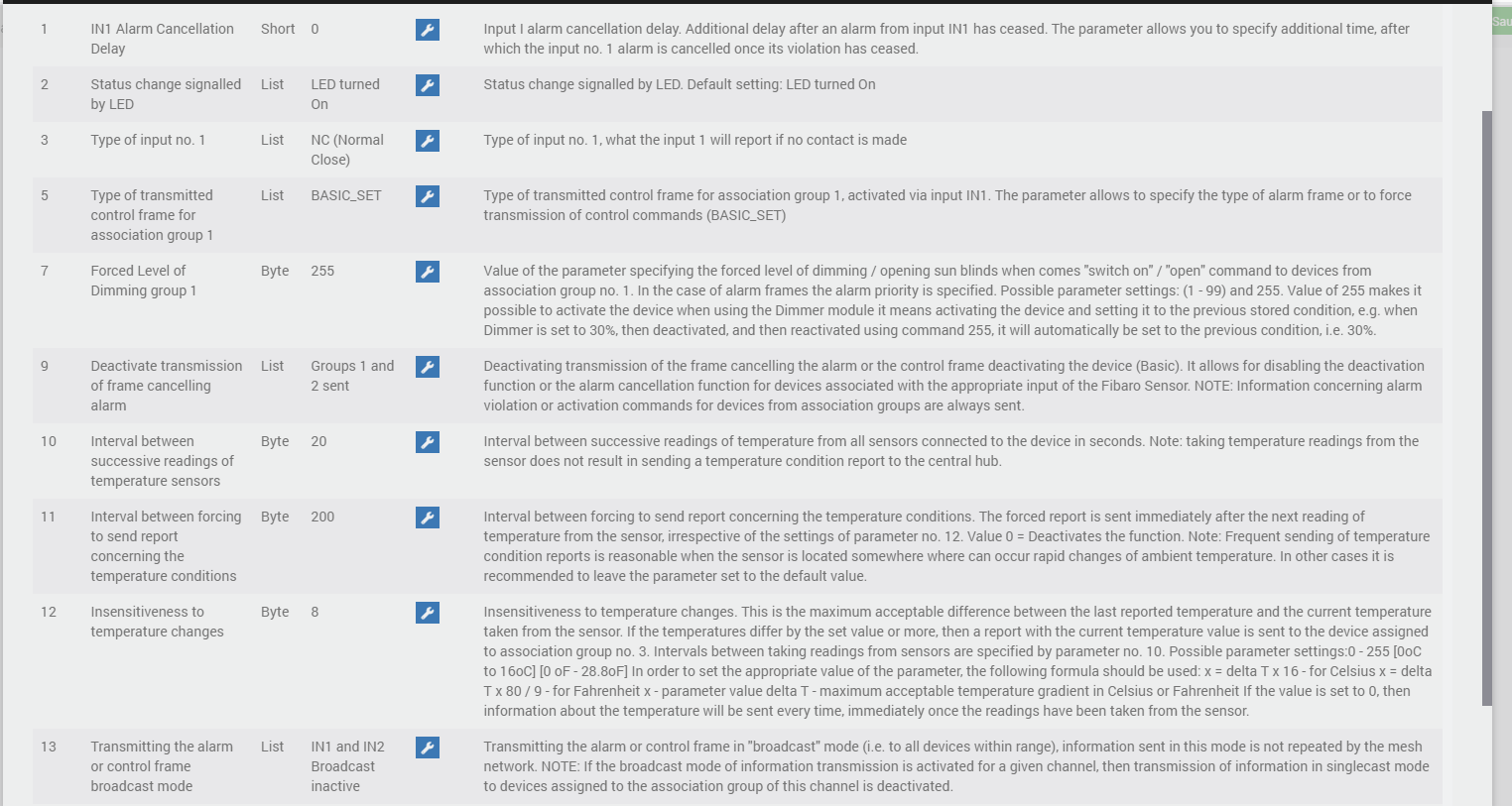

peux-tu poster une copie d’écran des paramètres de conf du module dans jeedom ?
Je règlerais sur jeedom les paramètres dans le menu configuration du module comme ça :
Param 1 = 0
Param 5 = 0 – INPUT_NC (Normal Close)
Param 14 = 0 – désactivation de la fonctionnalité

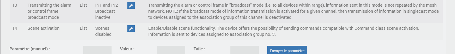

les captures d’écran si cela peut t’aider à me trouver une solution.
ça a l’air bon… es-tu absolument certain que c’est la même version et surtout le même firmware que les autres ? j’ai déjà eu le cas chez fibaro d’un changement de comportement ou de bug sur les anciens modèles.
sinon je tenterai d’activer le paramètre 14 et de récupérer le statut sous forme de changement de la valeur scene ID.
