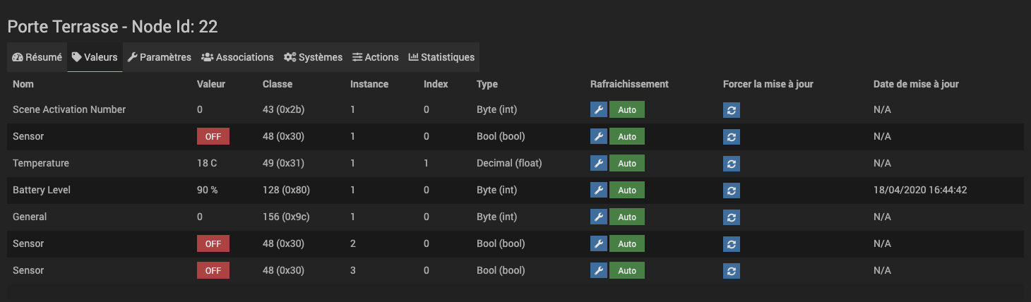

Voila par exemple celui de la porte de la terrasse :

Les valeurs ne remontent pas, la température n’est pas correcte .
Dans les commandes qd je clique sur tester il ne me donne aucune valeur, sauf pour la batterie .

C’est normal que tu ais 3 sensor ?
