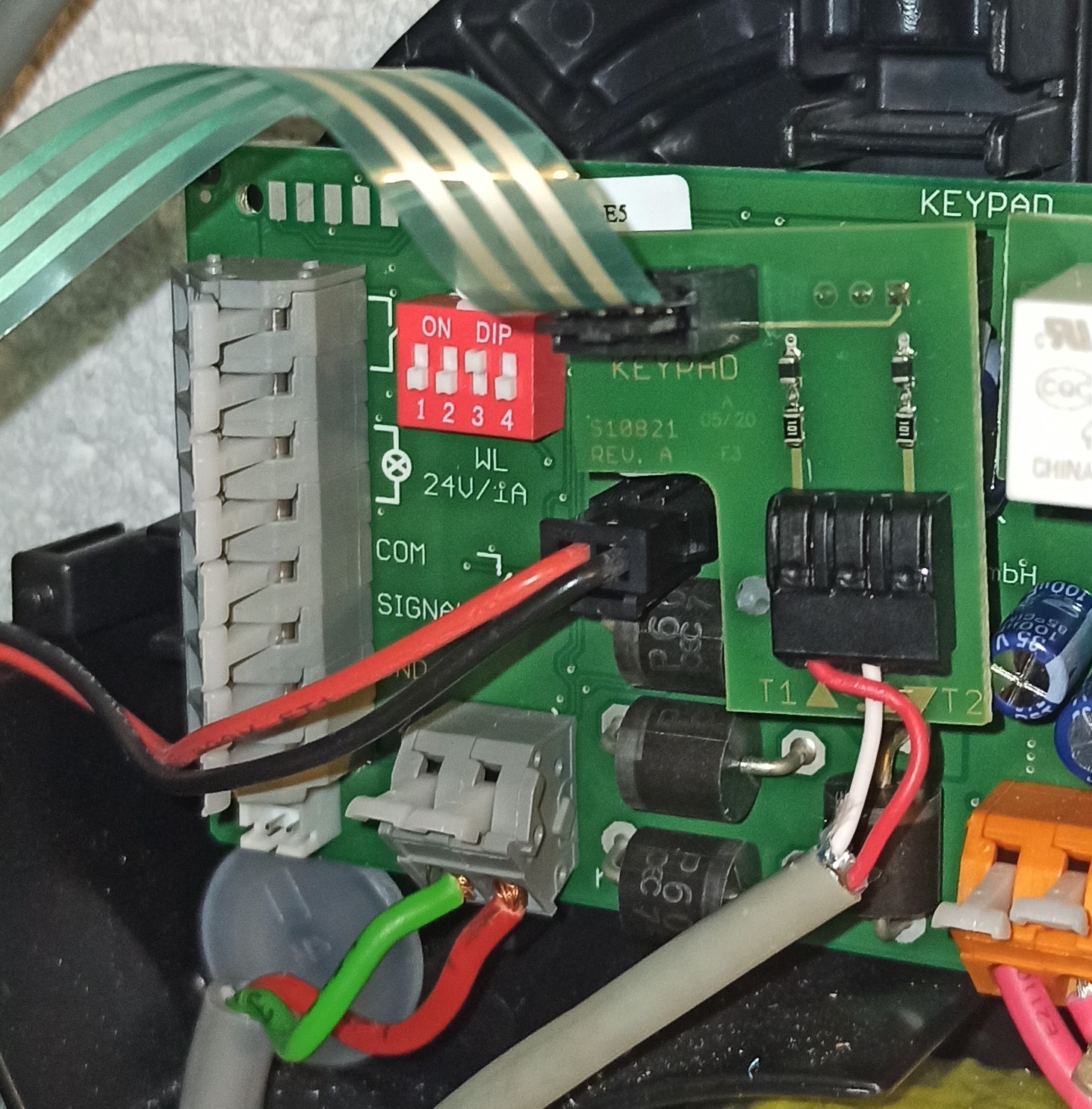

sauf que j’ai dû ouvrir le boitier, débrancher la nappes du poussoir pour pouvoir câbler à T1/GND les sorties output du module et après bien sur rebrancher la nappe du poussoir et refermer le boitier.

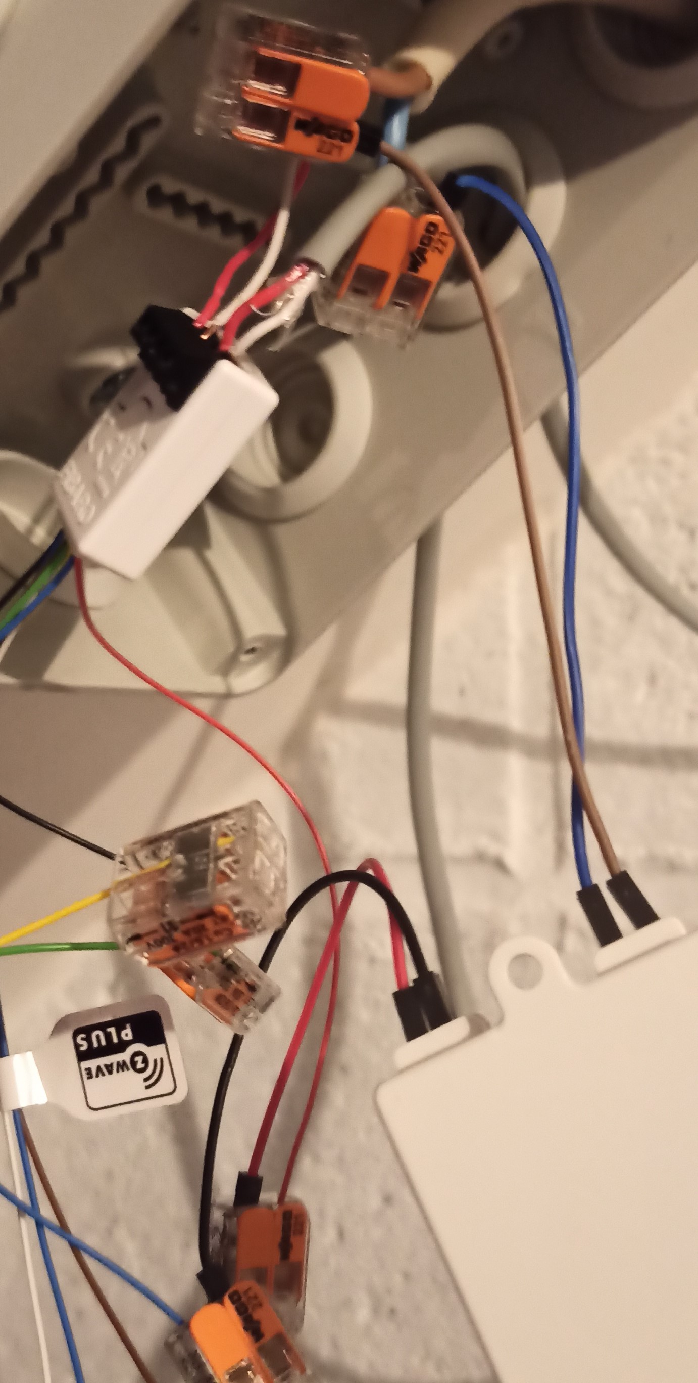

voici les photos !
à l’intérieur de la commande séparé. les fils rouge et noir c’est pour la batterie de secours.
les rouge et blanc c’est le output relié au poussoir, donc le rouge sur T1 et le blanc sur GND

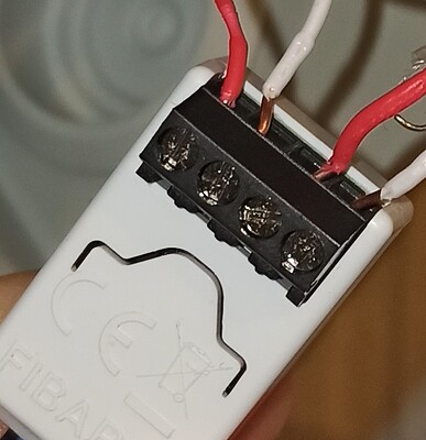

le branchement en sortie du module
et le branche du module, les fils jaune et vert ce sont pour les capteurs
sur le module, les + et - sont des fils rouge et bleu
Tu utilise out1 pour quelle fonction et pareil pour out 2 ?
bin d’apres ce que j’ai compris c’est pour monter/descendre/stopper la porte de garage. c’est relié au bouton poussoir
Voila je pense que l’erreur du poussoir est là, si je comprend bien tu as le poussoir sur out 1 ou 2 et tu a brancher l’autre out sur l’entrée poussoir du moteur es comme ça que tu as branché
Attention au paramétrage des interrupteur DIP.
Par contre je ne comprend pas a quoi est reliée ta seconde sortie du FGBS
Il avait déjà un bouton poussoir donc par défaut c’est dip sont déjà sur la bonne position , en parlant des dip tu vas l’induire dans des erreurs qui ne sont pas en lien avec son problème
Oui tu n’a pas tord , par contre a quoi est branché sont OUT2, logiquement elle ne devrait pas etre cablée ?
edit : je n’avais pas vu que c’était pour gerer deux porte de garages.
