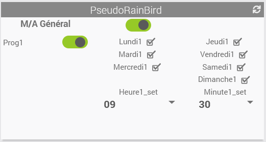

Je pense avoir trouvé un concept d’interface qui me plait. J’ai un prototype fonctionnel avec un petit scenario qui programme la tache à l’heure voulue en fonction de ce qui est saisi dans les virtuels. Il n’y a pas encore toutes les fonctions voulue au départ, mais le principe du programmateur est là.
Maintenant il faudrait que j’arrive à mettre ça en forme. Je n’ai jamais été très doué en CSS et en plus dans Jeedom j’ai du mal à comprendre comment / où l’appliquer.
Voilà ce que j’ai actuellement :
Capture d'écran 2025-03-29 092847

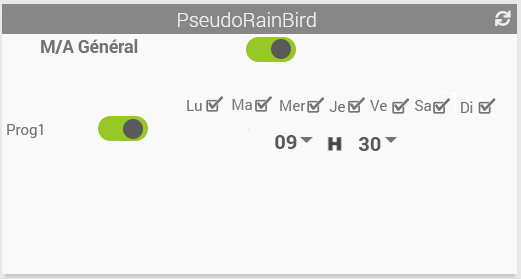

Il faudrait que toute les cases à cocher des jours soient sur une seule ligne, et que leur intitulé soit nom pas le nom de la commande mais l’abréviation du jour.
J’aimerais aussi que les listes qui servent à choisir l’heure et les minutes ne soient pas aussi large (juste la largeur de 2 chiffres étant suffisant)
En gros je cherche à obtenir ça (maquette faite sous paint)
ProjetProgArrosageJeedom
Comment m’y prendre ?

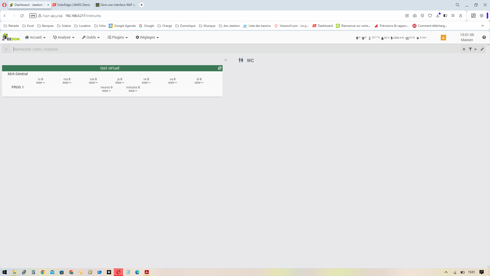

Dans un tableau avec 2 colonnes et 3 lignes, j’obtiens ça :
C’est un petit peu trop large, mais c’est bien rangé :blush:
