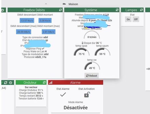

J’ai le même souci avec le point de rosée…
Dashboard Nomal
Dashboard anormal
Et pour le widget rosee normal
rosee normal
Et anormal
rosee anormal
Pourtant je sélectionne correctement le custom widget et je pointe correctement le dossier où sont les images
Je remarque également la même chose avec le multiinfo mobile qui bugge l’affichage mobile, la où la version dashboard ne pose aucun problème :flushed:

C’est bizarre dans le luminosité multi j’avais un fichier de 144ko alors que le tient n’en fait que 7
J’ai fait un copier coller à la place et j’attribue le widget et la ca fonctionne…
c’est bien ce que je me doutais
tu n’avais pas télécharger correctement le fichier
Effectivement la version mobile est du même acabi
Je re vérifie tout ca
Edit:
En corrigeant tous les fichiers c’est ok merci encore
C’est tout de suite plus joli :grinning:
