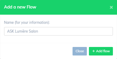

En admettant que ce soit chose faite, rendez vous sur votre Console Voice Monkey et dans la partie gauche cliquer sur Flows puis New flow.
Nous allons prendre l’exemple où Alexa nous demandera si nous voulons allumer une lumière. Pour cet exemple simple, nous supposons que votre lampe est intégrée à Jeedom, avec 2 commandes (actions) On et Off.
Donnez un nom à votre Flow, par exemple "Ask lumière salon".

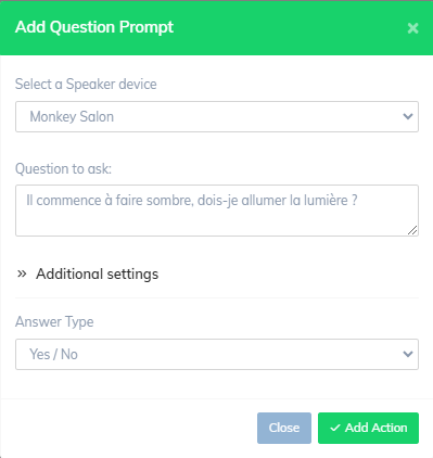

De sorte à ce qu’Alexa nous interroge, nous allons rédiger la question. Sélectionner "Question prompt" puis "Add action"
Précisez le device qui devra parler, rédigez votre question et choisissez le type de réponse attendue. Dans notre exemple ce sera de type Yes/No

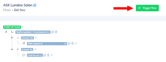

Après validation, vous aurez un aperçu de votre flow, avec sa question en entête et les 2 possibilités de réponse.
Restent à dérouler les actions que vous souhaitez faire en fonction de chaque réponse fournie.
Answer Yes + : si réponse= oui, alors allume
Answer No + si réponse= non, alors confirmation vocale (optionnel, peut être vide).
En face de Answer Yes, cliquez sur le +

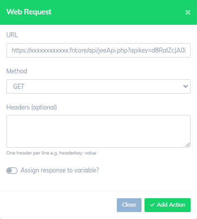

Cela vous fait retourner sur la liste des actions, où cette fois ci vous choisissez "Web Request", puis "Add action".

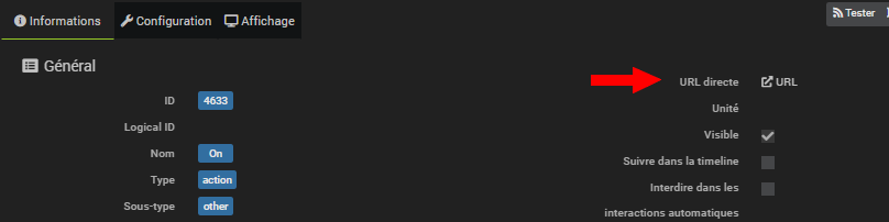

Le champ URL correspond à l’URL qui va lancer l’action Jeedom Lampe On.
Vous trouverez cette URL dans votre équipement Jeedom, sur l’onglet configuration de la commande, puis informations et enfin URL directe.
Copiez-collez cette URL et validez par Add action.
De retour sur la configuration de votre flow, en face de Answer No, cliquez sur le +
choisissez "Speech" puis "Add action"
Sélectionner le device qui devra parler, rédigez votre message et validez.
Votre flow est désormais opérationnel et vous pouvez le tester directement depuis la console Voice Monkey avec Trigger Flow.
Si vous avez bien fait les choses, Alexa devrait vous poser la question et en fonction de votre réponse, allumer ou non votre équipement.

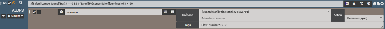

Dans le scénario Jeedom où vous souhaitez "Faire votre ASK", ajoutez une action de type scénario, scroller pour sélectionner le scénario Voice Monkey Flow API, et choisir Démarrer (sync)
Dans la partie Tags du scénario, ajouter:
Flow_Number=1000
Exemple d’un scénario ayant pour déclencheur une présence dans la pièce et comme condition un seuil de luminosité.

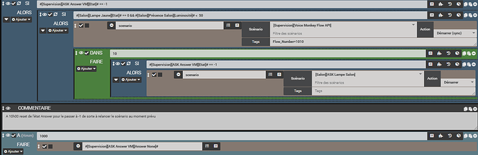

J’ai réfléchi à ton besoin en cas de non réponse
Je pense qu’il y a moyen de faire quelque chose de plus précis que de se baser sur LastScenarioExecution.
Ma première suggestion d’un binaire était sur la bonne voie, mais il manquait une condition.
Answer Yes = 1
Answer No = 0
Il suffit de rajouter Answer None = -1 (par exemple) et on a un virtuel de ce type :
Qui permettra de gérer l’état des réponses données dans le ASK.
Dans ton ASK tu as aujoud’hui :
  • Answer Yes → Web Request fermer les volets
  • Answer No → Alexa te laisse le soin de les fermer
Ce que je te propose c’est :
  • Answer Yes → Web Request fermer les volets + Web request Answer Yes (du virtuel)
  • Answer No → Alexa te laisse le soin de les fermer + Web Request No (du virtuel)
  • Pas de réponse → l’état du virtuel restera à Answer None (= -1) et relancera le scénario après X minutes.
Ce qui pourrait donner :
Super merci pour ton aide :index_pointing_at_the_viewer: Je viens de tester le principe du Virtuel qui est incrémenté par un Web Request reçu de VoiceMonkey et fonction d’un Oui ou d’un Non et c’est parfait pour dérouler le scénario en fonction des réponses faites à Alexa :+1: :clap:
