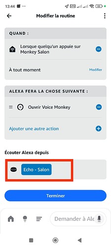

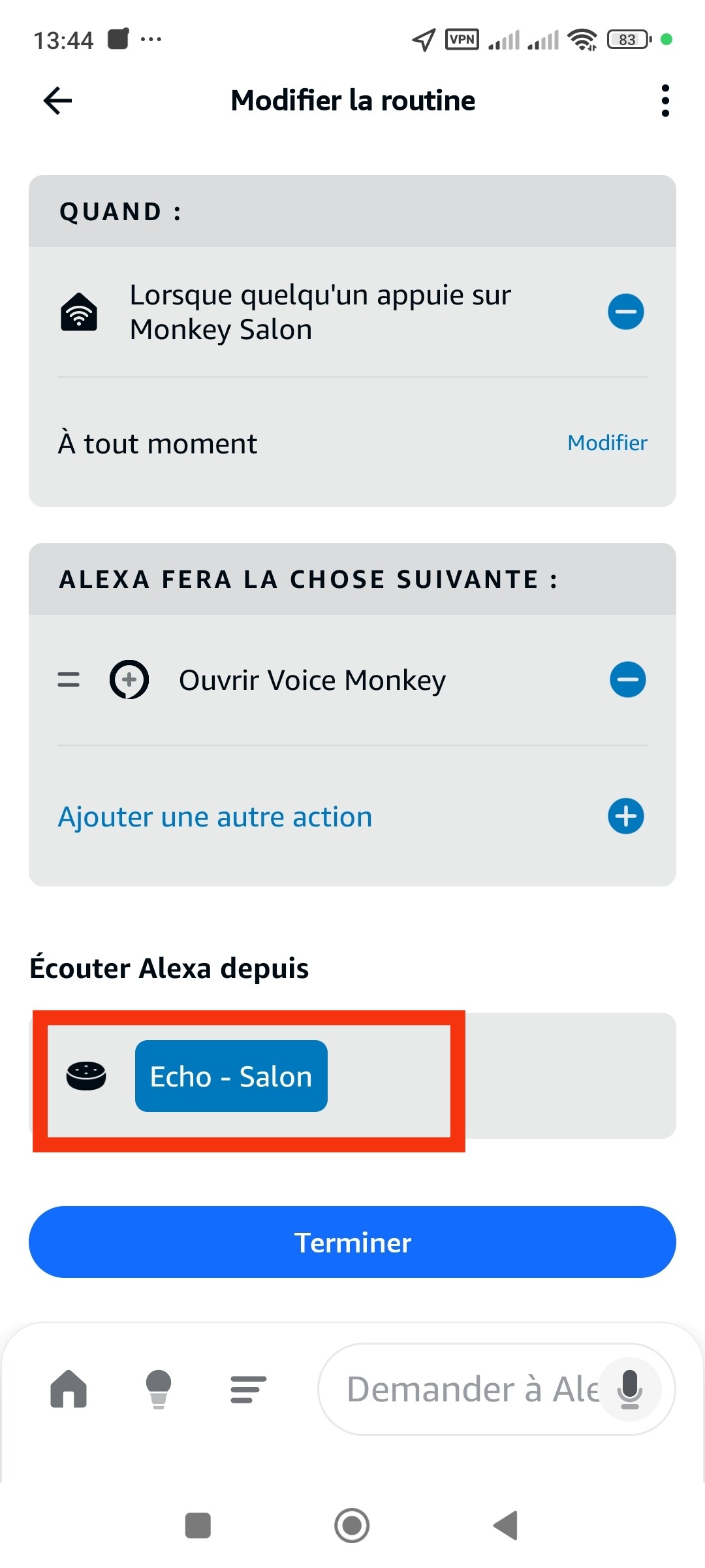

  4. Terminez la configuration et créez vos "Monkeys", des sonnettes connectées virtuelles, chacune munie d’une URL d’API que vous pouvez utiliser pour déclencher des routines.

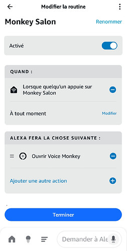

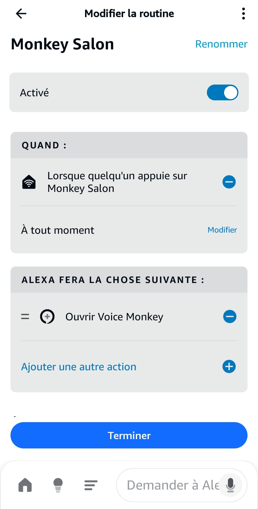

  5. Créez une routine et utilisez le "Monkey" que vous venez de créer en tant que déclencheur.

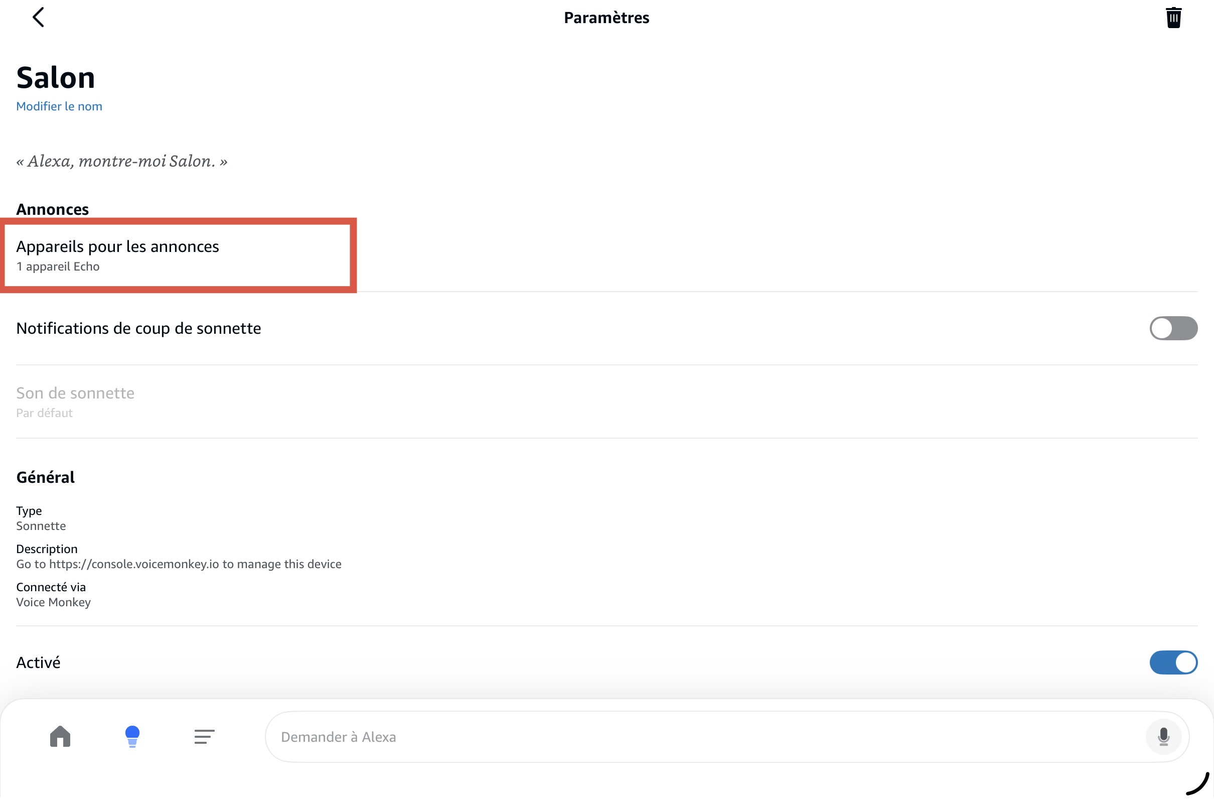

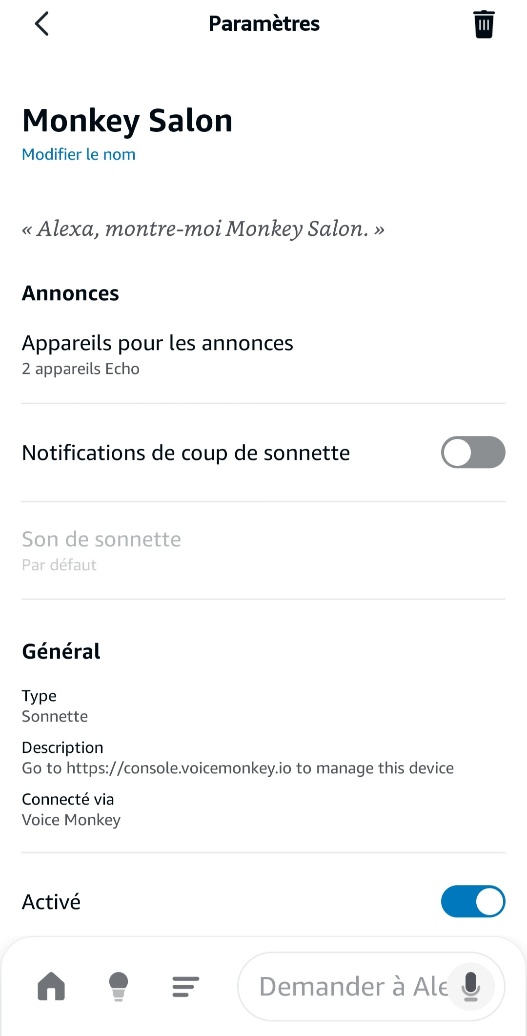

Astuce: Pour éviter l’annonce, sur l’application Alexa ne pas oublier de désactiver les "Notifications de coup de sonnette" sur votre appareil.

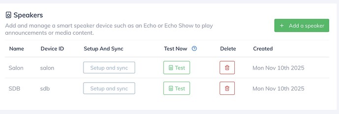

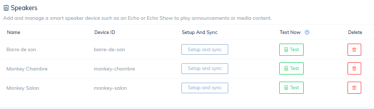

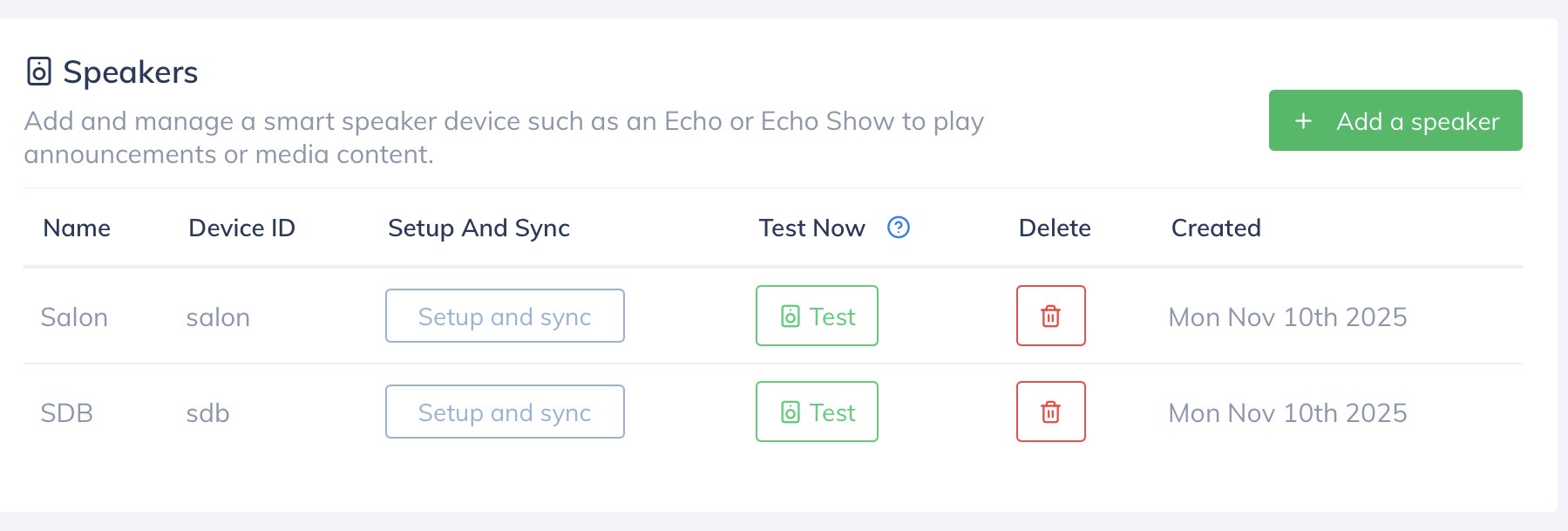

Vous devez créer autant de devices/routines que vous avez de Echo. Cette opération ne sera à faire qu’une seule fois.
Assurez-vous de leur bon fonctionnement en agissant sur le bouton TEST depuis la console Voice Monkey.

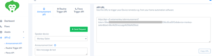

Pour faire parler Alexa depuis la console Voice Monkey, il faut se rendre dans le menu APIv2 puis Announcement API
Après avoir choisi votre device et saisi le texte à prononcer, cliquer sur Send request
Si vous entendez parler votre device, c’est ok :+1:
Consultez cette même page et vous verrez l’URL qui a été utilisée sous la forme :
https://api-v2.voicemonkey.io/announcement?token=xxxxxxxxxx&device=monkey-salon&text=Ceci%20est%20un%20test
Où sont affichés votre token, le device vers lequel est envoyé le message et pour finir le message
En utilisant cette API on peut donc envoyer un message de notre choix sur un device désigné.

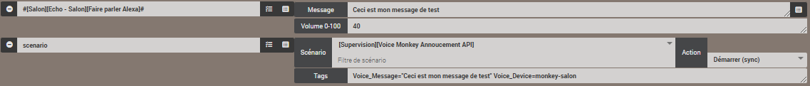

Dans votre scénario où vous faisiez appel à la commande "Faire parler Alexa", remplacez la par une commande de type scénario. Scroller pour sélectionner le scénario Voice Monkey Announcement API, et choisir Démarrer (sync)
Dans la partie Tags du scénario, ajouter:
Voice_Message="mon message de test" Voice_Device=nom-de-votre-monkey

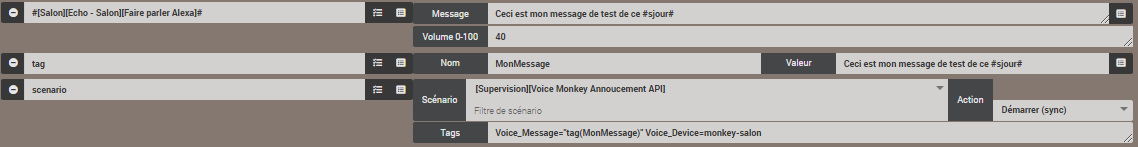

Pour des raisons pratiques, plutôt que de saisir:
Voice_Message="mon message de test" ce qui n’est pas forcément pratique dans la zone Tags du scénario, on peut au préalable créer un tag supplémentaire qui contiendra votre texte.
Tag → MonMessage → mon message de test de ce #sjour#
La syntaxe sera alors:
Voice_Message="tag(MonMessage)" Device=nom-de-votre-monkey
C’est d’autant plus conseillé si le message contient des calculs ou infos.

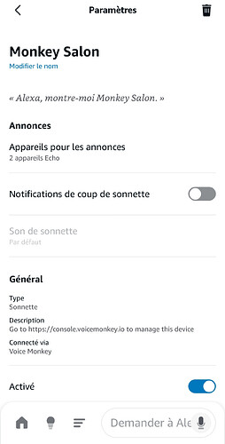

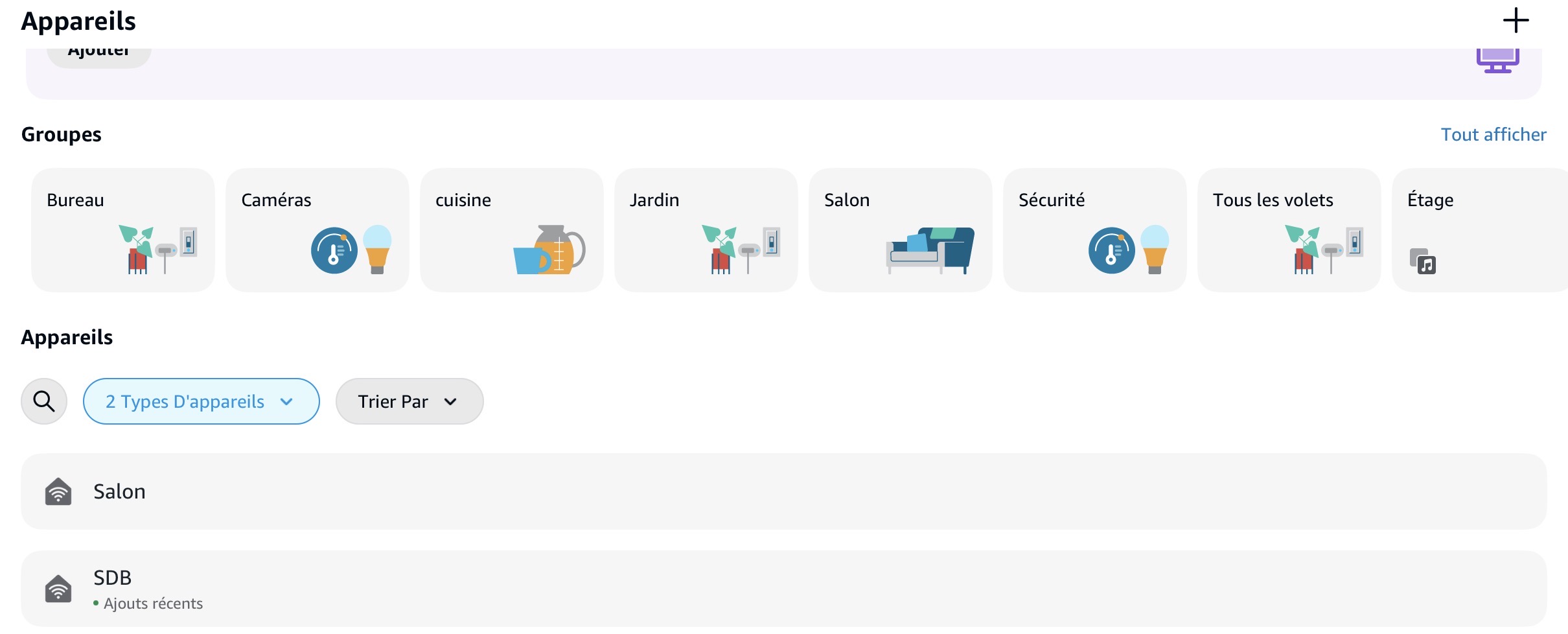

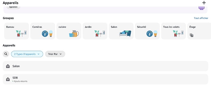

Il faudrait indiquer que la création de devices dans la console Monkey crée des appareils de type autres dans l’appli Alexa
Et lorsque tu ouvres l’appareil dans l’appli Alexa, il faut effectivement décocher les notifications du coup de sonnette
Donc si on crée un device Salon dans Monkey, on aura un appareil Salon dans Alexa,
ÉDIT : cocher les appareils pour les annonces n’a aucun effet, je pensais pouvoir annoncer sur plusieurs appareils

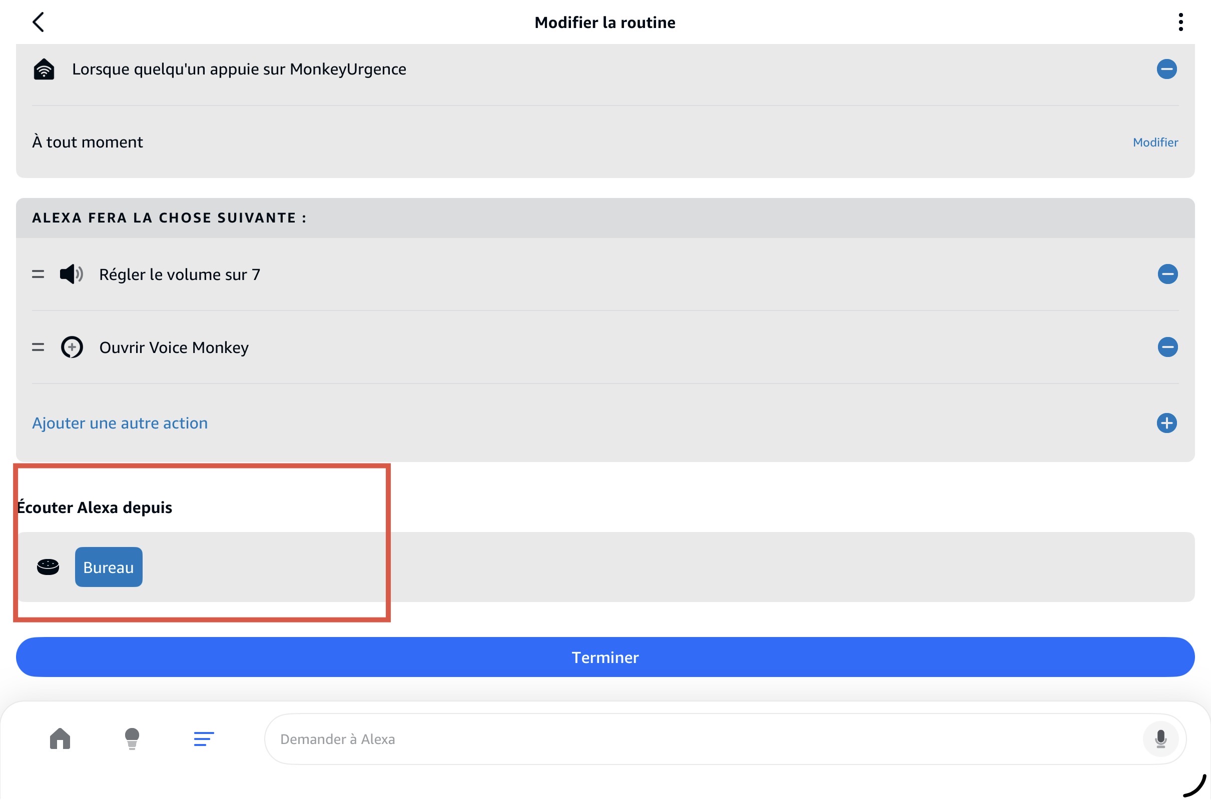

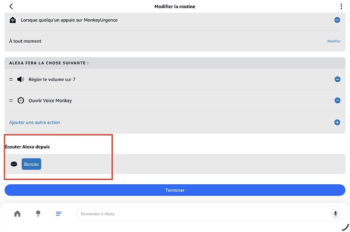

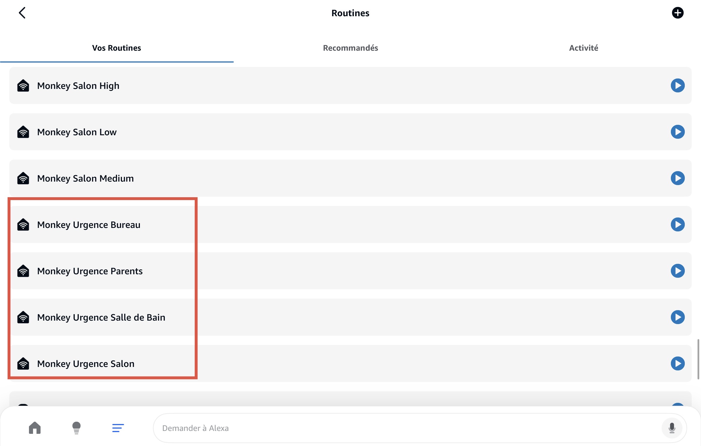

Pour faire une annonce simultanée sur plusieurs appareils, il faut faire autant de routine que d’appareils cibles.
On peut créer par exemple un device MonkeyUrgence dans la console qui sera vu en tant qu’appareil, dans la routine le choisir dans Quand, et dans Écouter Alexa depuis choisir l’appareil cible. On peut aussi mettre le volume
Et dans un scénario jeedom, choisir le device MonkeyUrgence
Etc.

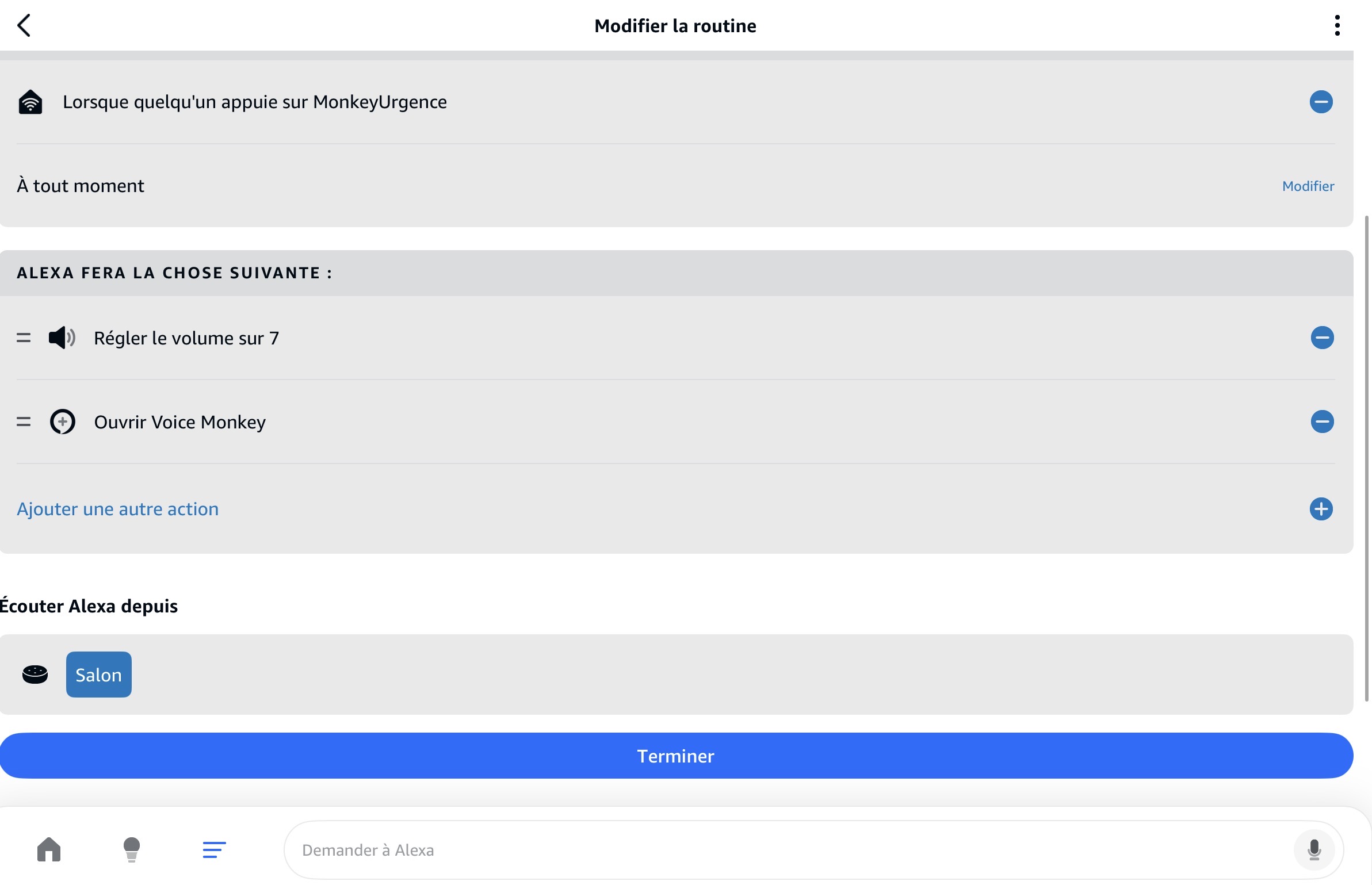

Dans l’application en effet ça crée un appareil où c’est là qu’on désactive la notification.
Pour le volume, en effet rien ne permet de le gérer depuis Voice Monkey, il faut passer par des routines dans l’application. Mais là encore, c’est un truc que je ne touche quasi jamais, alors ça ne me dérange pas.
Je me contente de basculer mes messages en mode normal ou chuchotement en fonction de l’heure.
J’ai laissé tous mes échos de sélectionnés et ça ne gêne en rien puisque dans mon scénario je choisis quel device je fais parler.

Au pire je crée x device de type :
salon_low
salon_medium
salon_high
Comme ça je paramètre dans la routine le volume du device concerné.

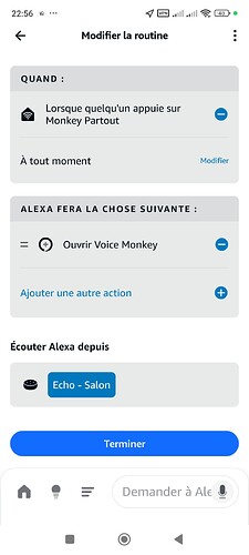

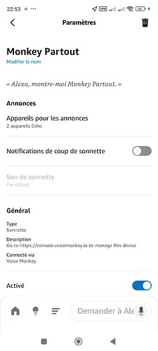

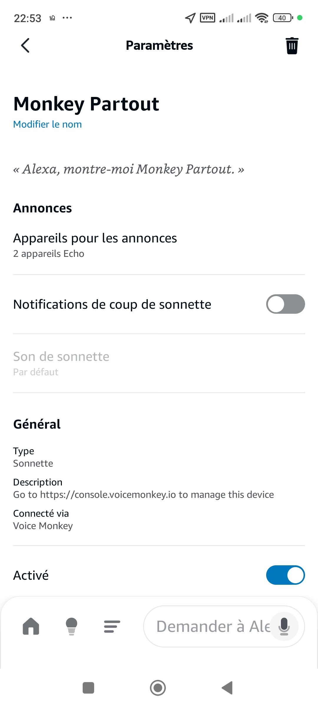

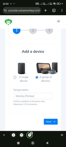

J’ai vu que pour faire parler Alexa sur plusieurs devices, il faut créer un Monkey de type Groupe
Je l’ai baptisé Monkey Partout
Ensuite au niveau de l’appareil sur Alexa, désactiver la notification
Et enfin créer autant de routines que d’Echo, toutes ayant pour même déclencheur Monkey Partout
Au niveau de l’appel via l’API cela ne fera qu’un device à sélectionner, mais le message vocal sera bien diffusé sur toutes les enceintes du groupe.

Dans l’application Alexa, il n’y a que 2 choses :
  • l’appareil (là où on coupe la sonnette de notification)
  • La routine qui lance la skill Voice Monkey lorque "quelqu’un" appuie sur cette pseudo sonnette.
Depuis l’application Alexa on ne lance pas d’annonce, on ne fait qu’exéctuer une routine

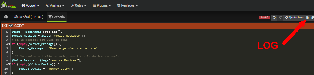

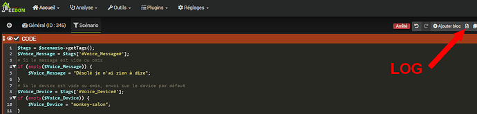

Tu peux poster le log de ton scénario qui est supposé poster le message ?
Depuis la console Voice Monkey, dans APIV2 → Announcement API, si tu saisis un message et que tu sélectionnes ton ECHO de destination, cela fonctionne ?
log du scenario :

Côté application Alexa, tu as bien précisé ton Écho dans ta routine ?
