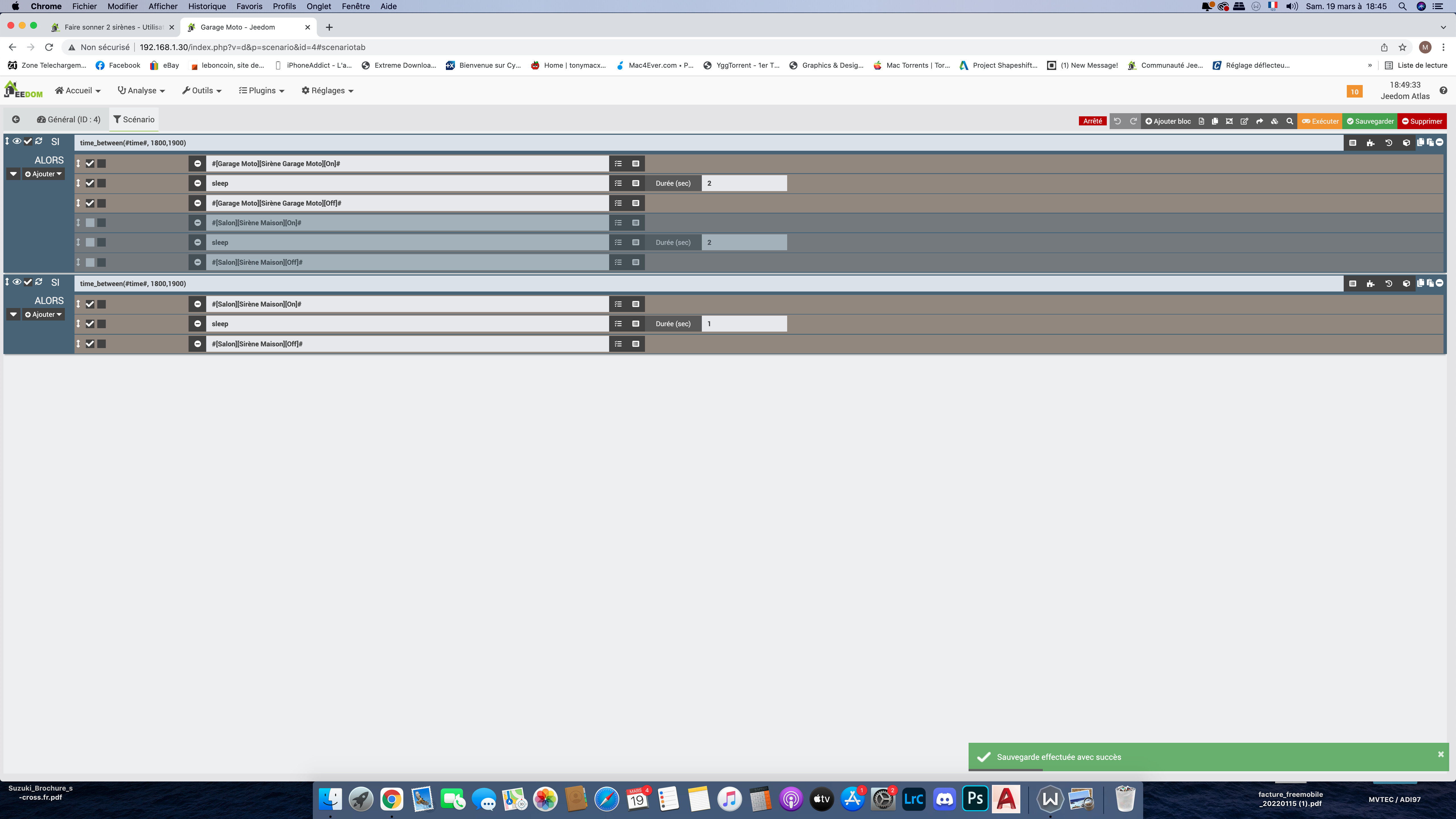

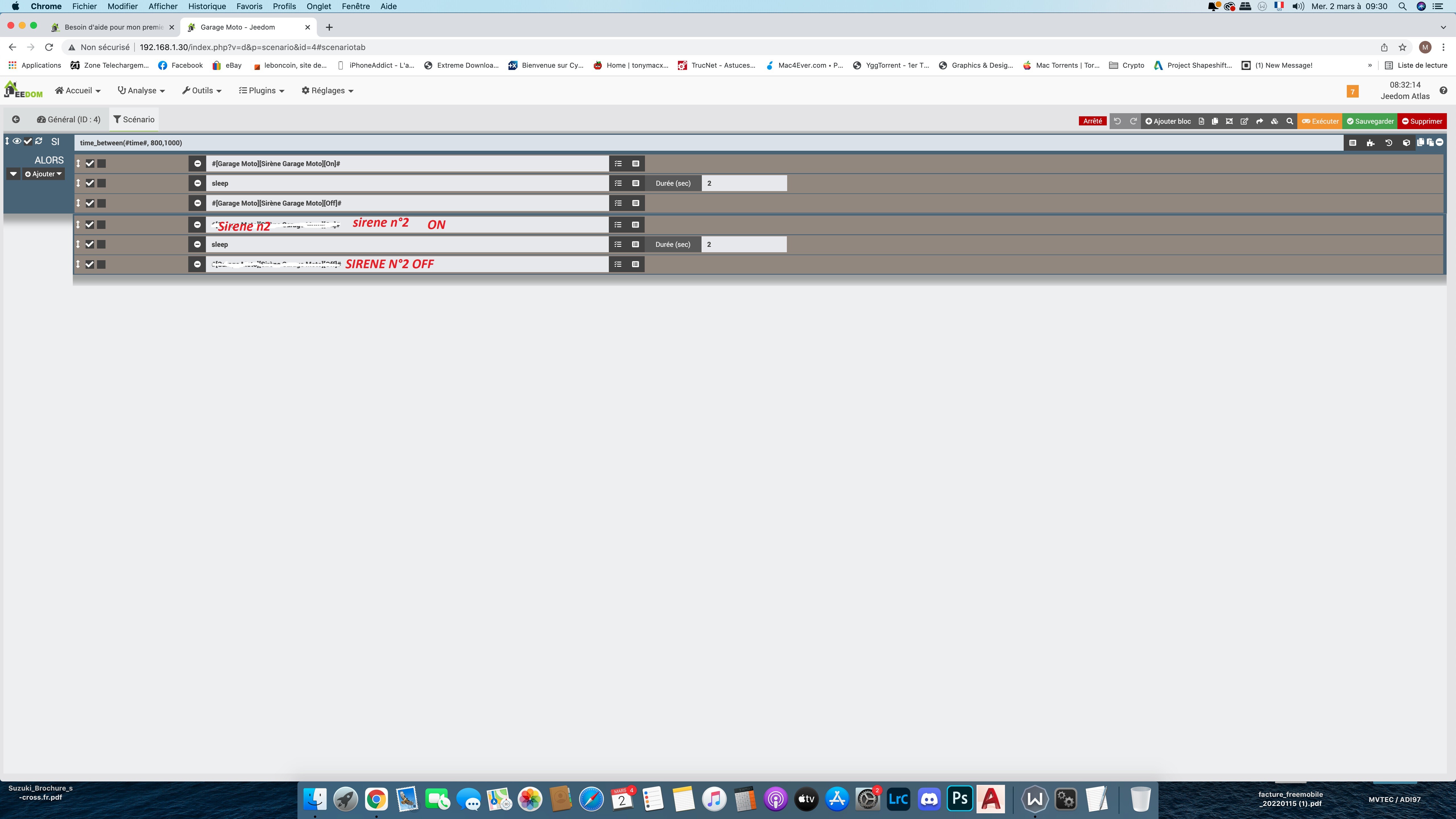

J’ai fais comme montré dans l’image ci-dessus par Mikael .
Mais ça ne va pas !
Oui c’est bien ce que je dit mettre les deux action on a la suite l’une après l’autre pas ce qui est lis dans l’exemple

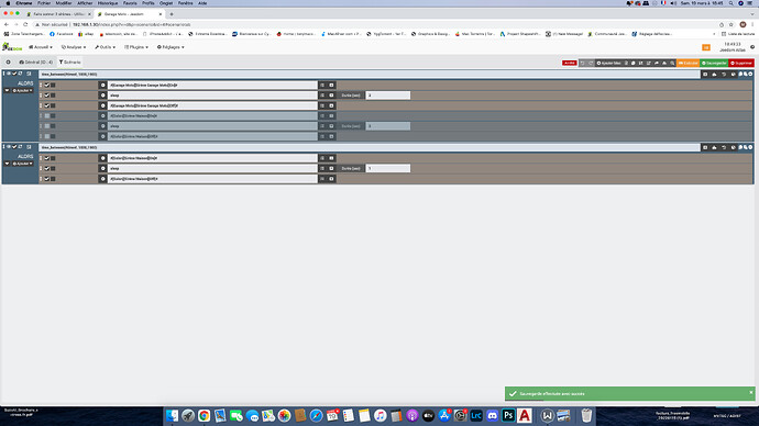

j’ai fait ceci, mais ça fait pareil
