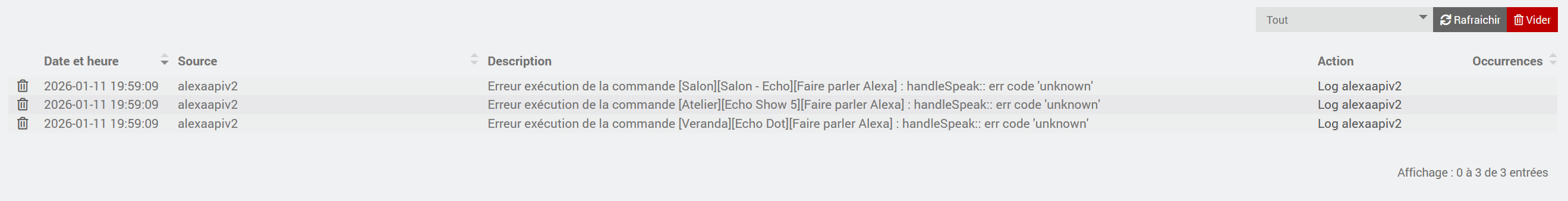

J’ai aussi eut l’erreur errCode « unknown » mais seulement une seule fois. Depuis aucune erreur mais aucun message diffusé …
