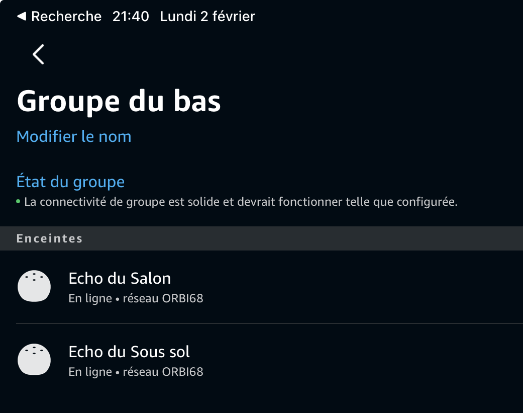

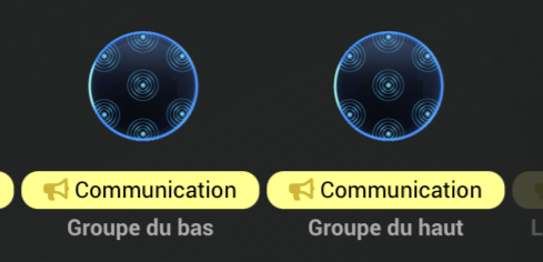

Par compte, toujours le même problème avec le groupe des enceintes
Faire parler Alexa et Lancer une annonce ne fonctionnent pas :negative_squared_cross_mark:

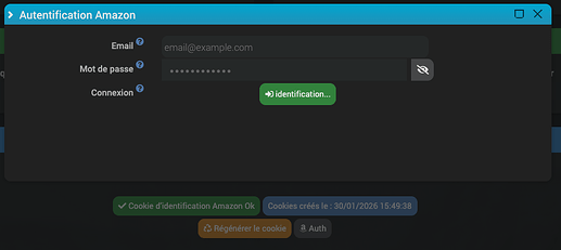

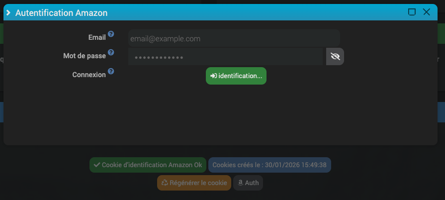

Je découvre également cette nouvelle commande d’authentification
Après saisie de l’e-mail et du mot de passe, ça tourne en rond et rien ne se passe
