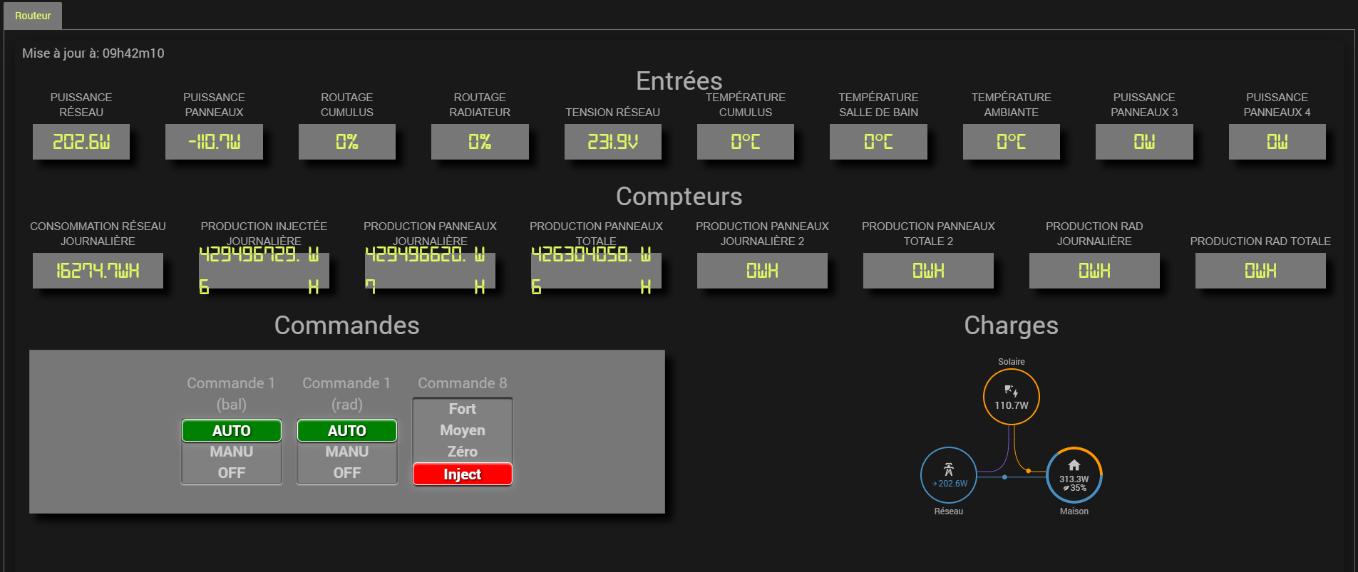

voici un aperçu du panel

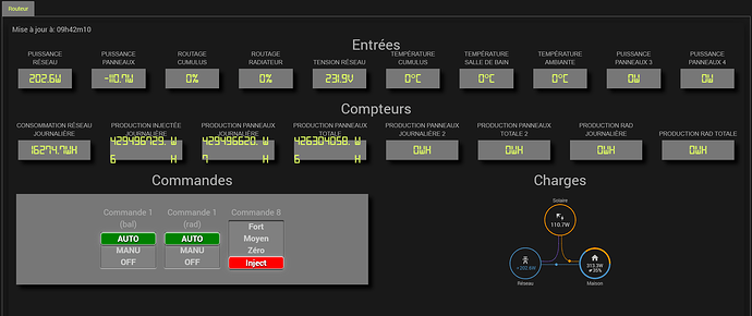

J’ai juste une remarque sur la page Panel au niveau de la mise en forme :
  1. Est-ce possible de transformer en kWh quand possible? et peut etre d’arrondir les valeurs avec trop de chiffres ?
  2. Il y a un léger décalage sur certain pour les productions.
Encore merci pour ce plugin
je t’invite à installer la dernière version beta qui est sortie ce matin et qui corrige ce problème d’affichage.

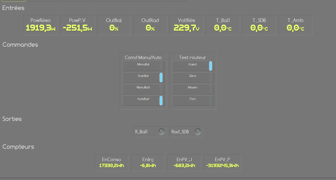

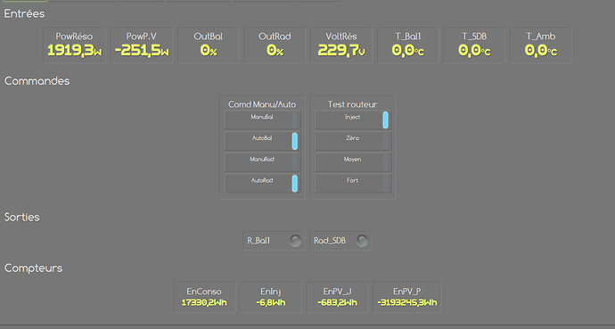

J’ai toujours l’erreur d’affichage après la MAJ

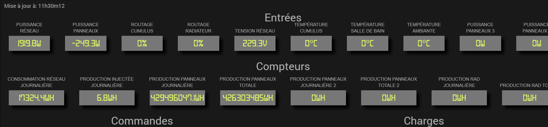

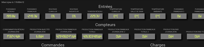

D’ailleurs je constate aussi des écarts entre les valeurs remontées dans Jeedom et celle dans le Routeur. Par exemple la production journalière est incohérente et la production total panneau ne correspond pas à la valeur dans le routeur :
Pour les différences de valeurs entre le plugin et le routeur, faut savoir que le rafraîchissement se fait toutes les minutes. Donc il se peut qu’il y a une légère différence
Par rapport aux compteurs, je vous invite à la lire documentation pour configurer le plugin
