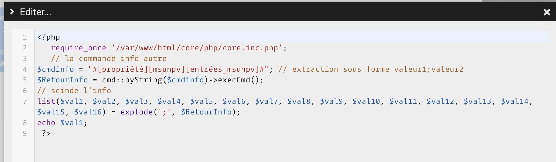

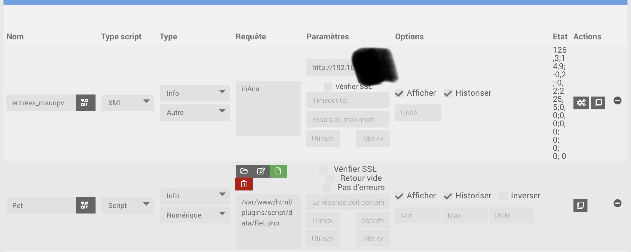

Bonjour tout le monde.
J’aurais besoin d’un petit coup de main.
J’essaie de mettre le script en place mais ça marche moyen.
La remontée d’info de la donnée Ret qui est la première variable ne ce met pas à jour.
Une fois cela fait je pourrait avancer.
Merci de votre aide ![]()
Regarde ici
Inspire toi de ce message
Attention le code est différent suivant le msun utilisé 2 sorties ou 4 sorties
