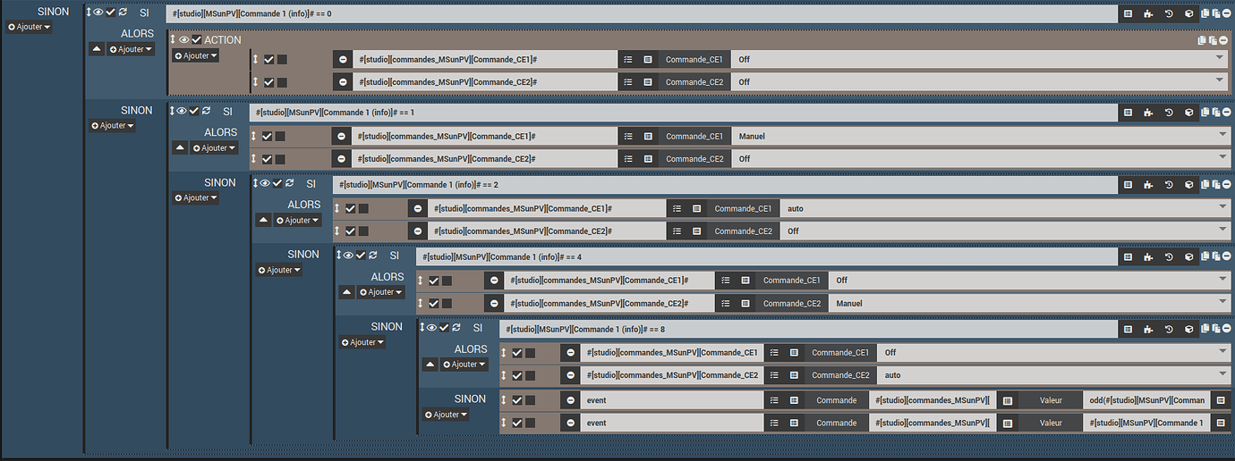

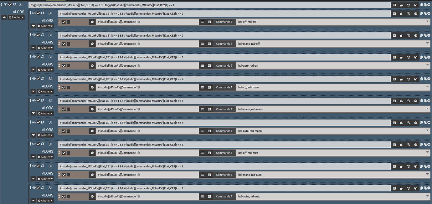

Un utilisateur (@sylvouille ) a créé un scénario comme suit:
pour répondre, oui c’est normal
La commande 1 et 2 fonctionnent ensembles en envoyant au routeur une valeur de 0 a 10

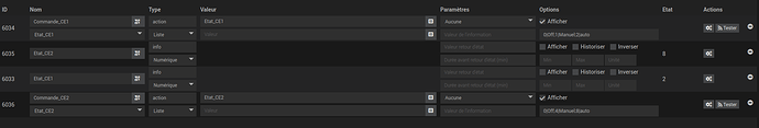

Et pour être complet, le scénario utilise un équipement virtuel « Commandes_MSunPV » avec les commandes suivantes :

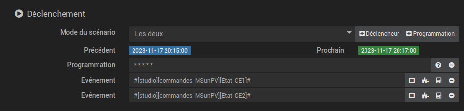

Le scénario a les déclencheurs suivants :

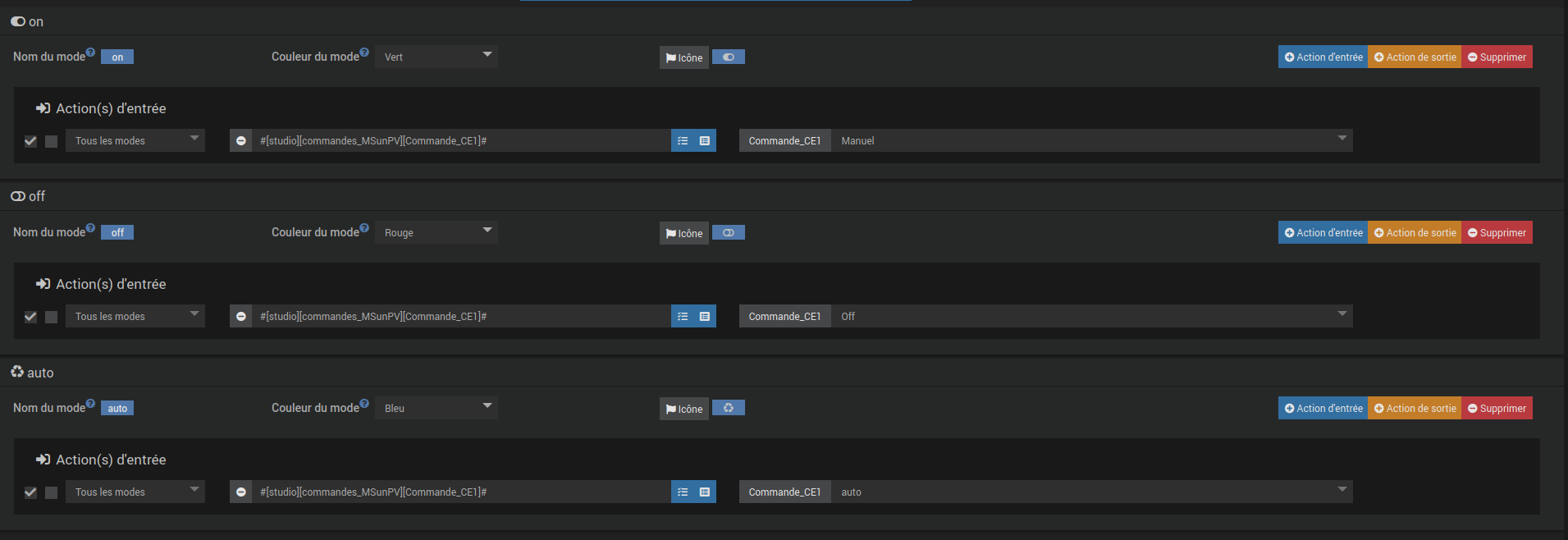

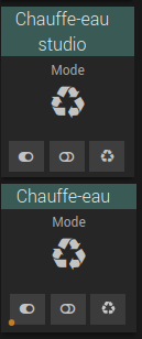

Et enfin les équipements mode ont un paramètrage comme suit :
