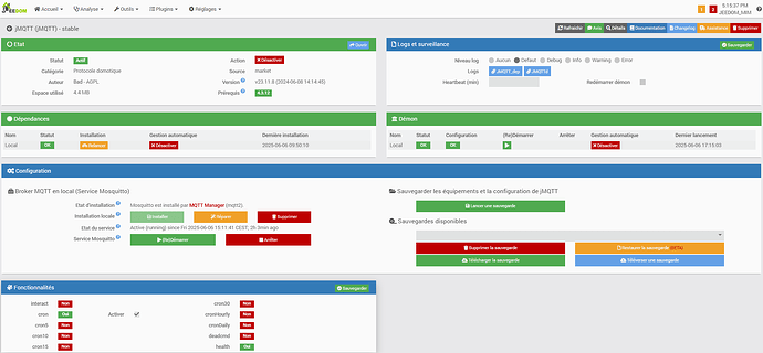

JMQTT config:

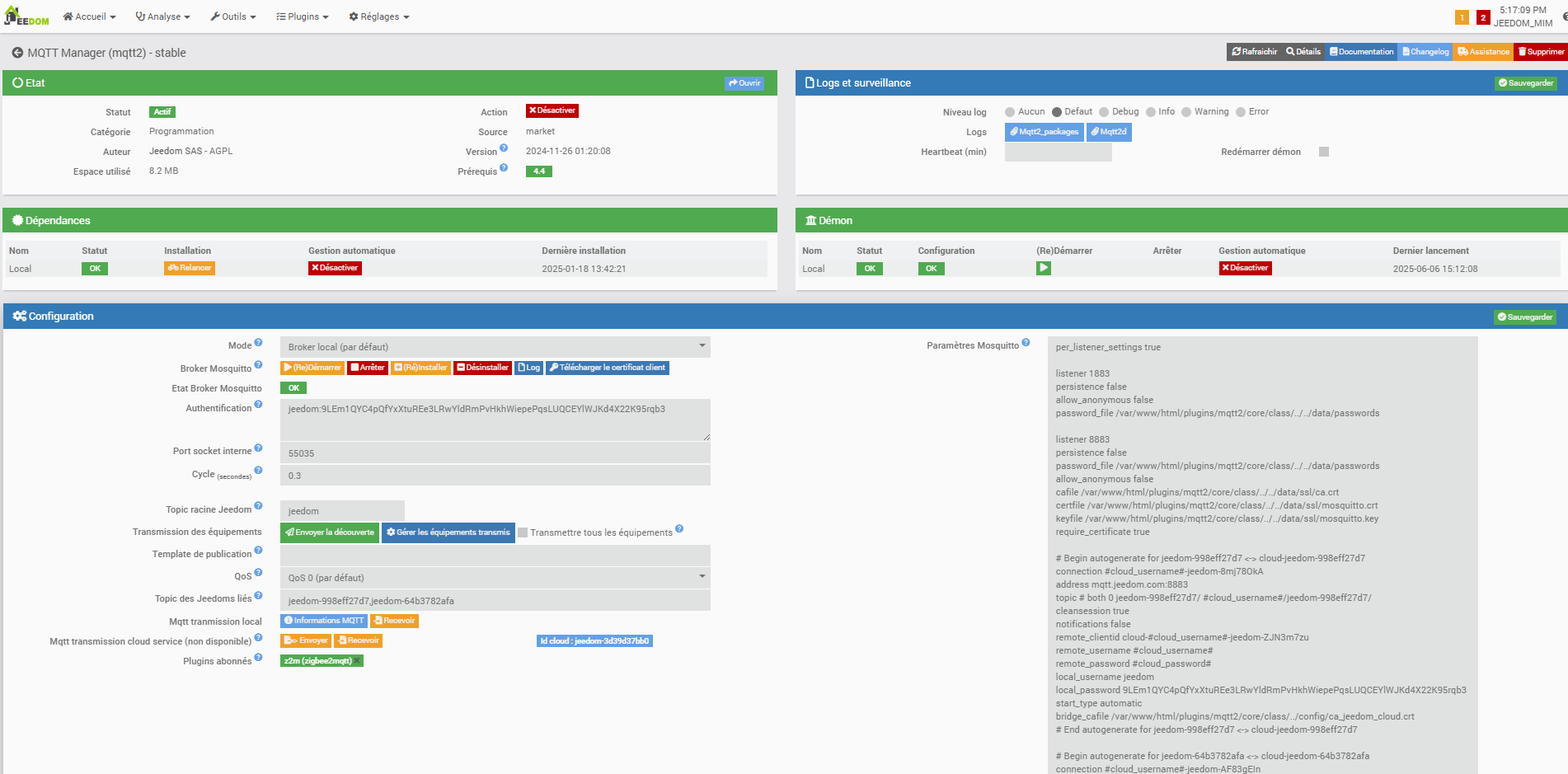

MQTT2 config:
Dans le cas envoyé, tout fonctionne avec MQTT2.
Si je veux faire fonctionner JMQTT, il me faut cliquer sur RÉPARER … ce qui me mettra le DEMON de MQTT2 down.
J’aimerai beaucoup y parvenir, mais cela ne fonctionne pas …
