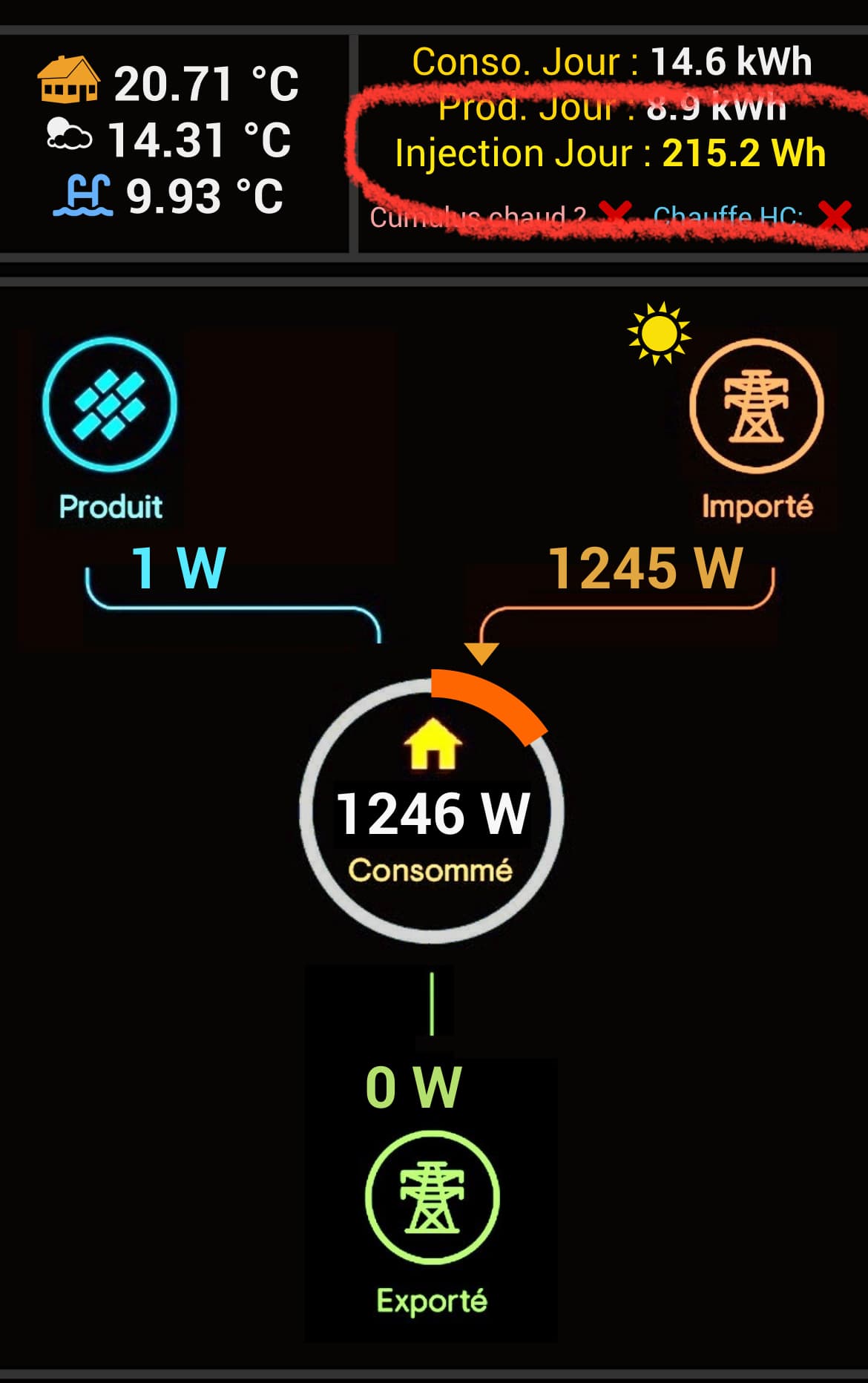

Petit retour sur le virtuel injection jour de @JB89 .
Pour le moment, il fonctionne impeccablement bien mais il faut en tenir compte en fin de journée.
En effet, durant la journée, le résultat est bien trop élevé mais en fin de journée il est impeccable.
Merci pour ton retour, je n’ai de mon côté pas ce problème de « résultat bien trop élevé » en journée. La valeur augmente progressivement selon l’injection.
Ce n’est pas simplement un problème d’unité ? J’ai bloqué les Wh et kWh de mon côté avec des espaces car sans ça j’ai trop de problèmes d’affichage.
Coucou, j’ai également bloqué en kwh avec un espace.

Ya plusieurs centaine de W de différence chez moi… Je pense pas que je vais intégrer ce calcul.
Etonnant.
Essaie de le laisser tourner quelques jours.
Pour ma part la première journée était à côté de la plaque et très vite c’est devenu niquel.
J’ai mis aussi historique pour la MES injection et j’ai mis kWh pour l’injection jour.
Regarde les 2 screens plus haut.

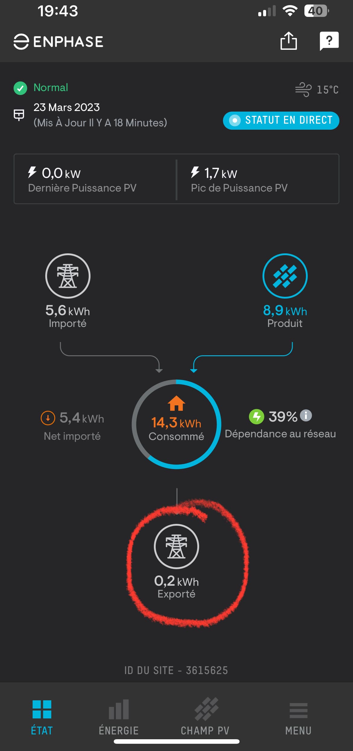

Petite remarque au niveau de la précision de cette mesure : je compare le virtuel avec le relevé ENEDIS que j’ai le lendemain, et l’écart est de l’ordre d’un pourcent. Enlighten a tendance a être assez largement en dessous, surtout lorsque les conditions d’ensoleillement sont changeantes.
Par exemple hier j’ai 5,800 kWh d’export avec le vituel, 5,738 kWh via le Linky/Enedis et seulement 4,9 kWh depuis l’appli Enlighten. Je suppose que le Linky est le plus fiable. J’ai donc aussi quelques centaines de Wh d’écart avec l’appli Enphase mais cela ne m’inquiète pas !
Le linky est certainement au plus juste.
Après, pour l’envoy ENPHASE, tout dépend du comment ont été étalonné nos tores de mesures enphase.
Pour ma part, j’ai toujours une production photovoltaïque qui oscille entre 1 et 3w la nuit donc… pas très logique même si c’est infime.

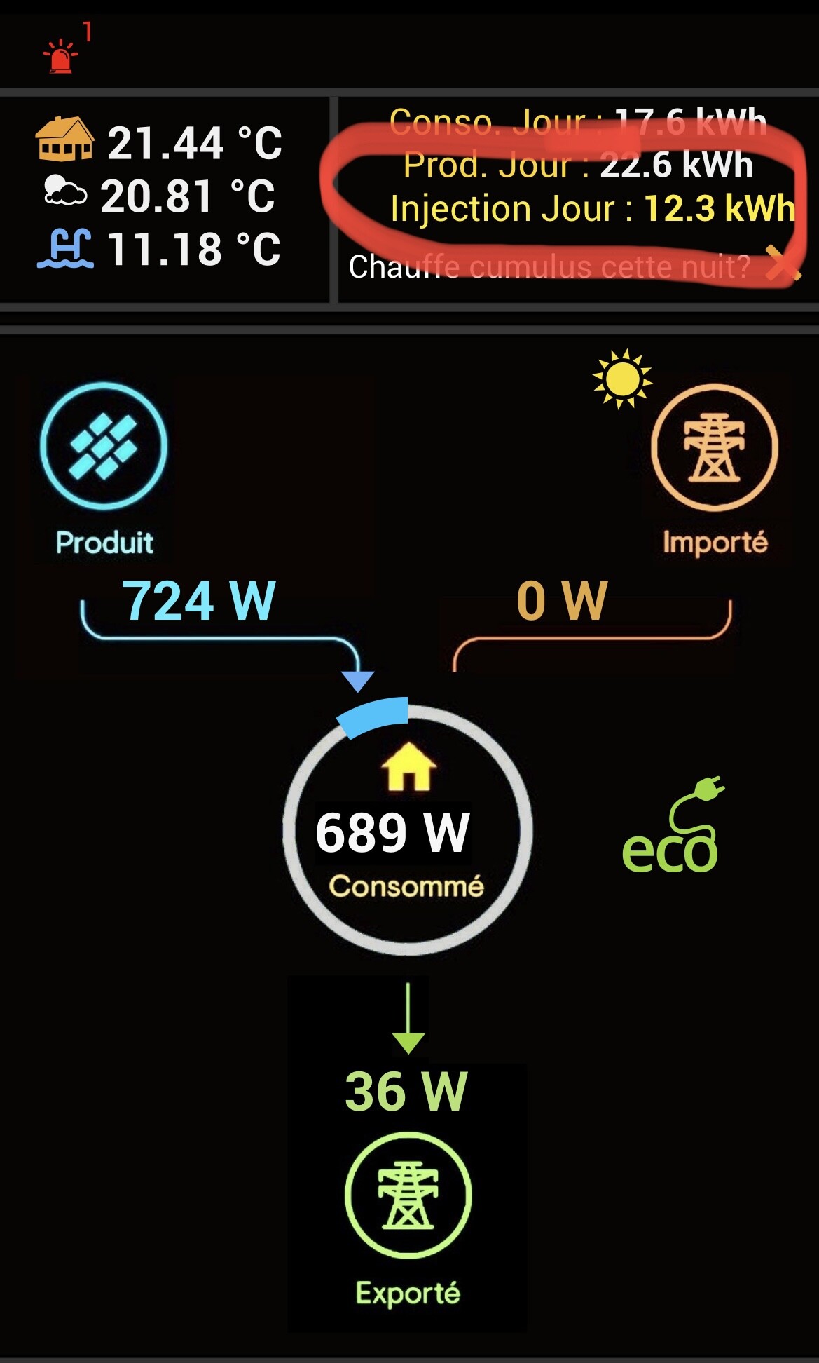

Aujourd’hui, pratiquement pas d’export et encore un résultat du virtuel jour impeccable!
Lequel par ailleurs c’est mis automatiquement en Wh.
Et mon design Jeedom:
Quand on regarde hier, je trouve que c’est vraiment parfait même.
