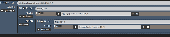

y a quand même un mystère avec ces triggers
j’ai un scenario simple pour test de lumière sur détection
le déclencheur
le scenario après plusieurs essais se syntaxe:
test : le capteur de présence est à l’état 0
je vais le déclencher
la lumière ne s’allume pas.

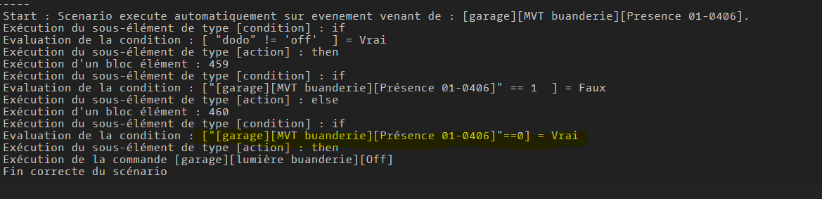

log :
il evalue la valeur à 0 alors qu’elle est à 1 ???
pourquoi ? j’arrive pas à piger
