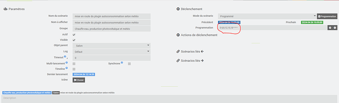

Deuxième point notable, ce scenario est programmé pour se déclencher à 6h5, 9h05, 12h05, 15h05 et 18h05, c’est-à-dire 5 minutes après la mise à jour des prévisions météo
