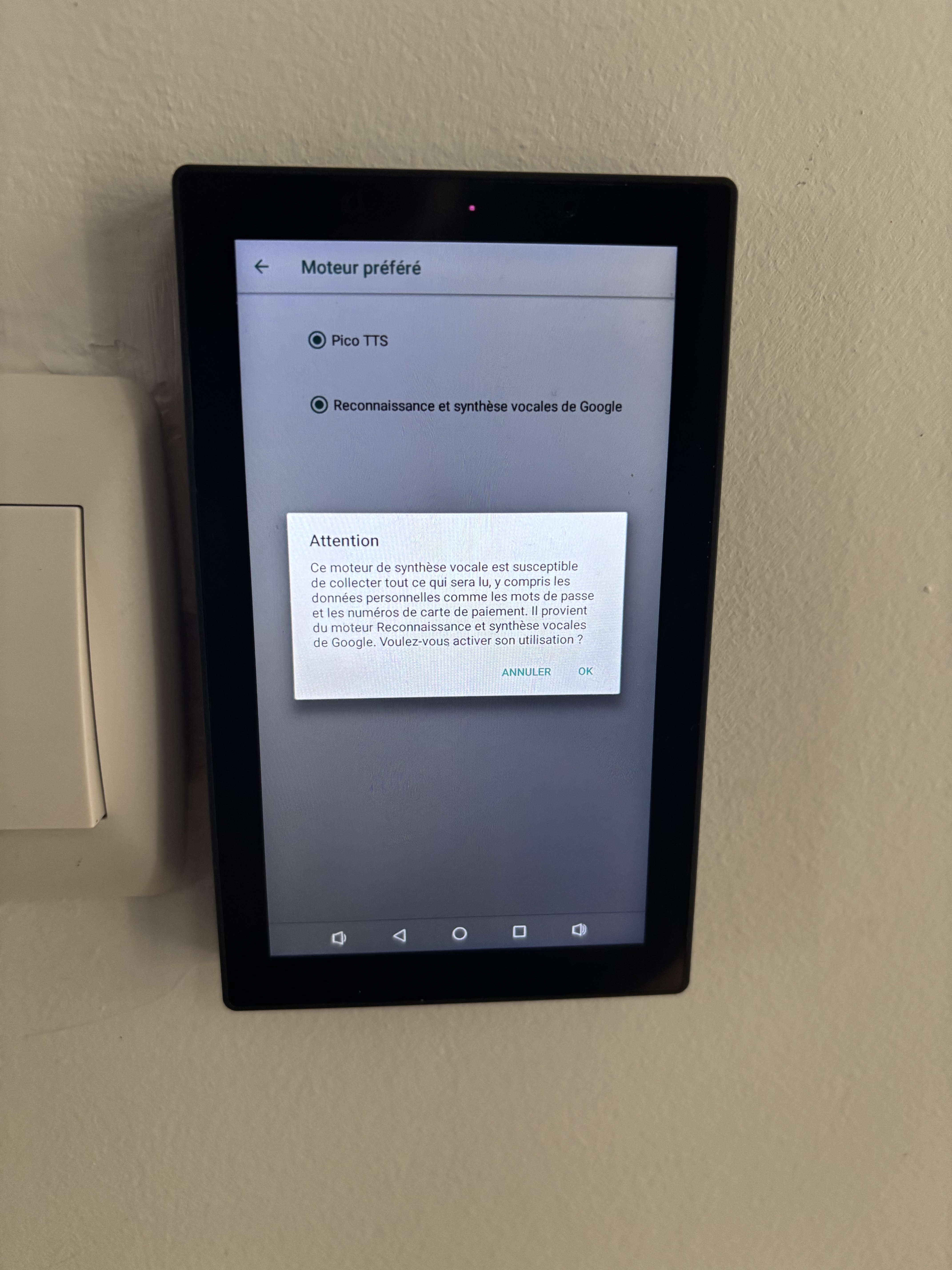

Alors, j’ai pris 5 minutes ce midi pour récupérer et installer le moteur TTS de Google (Speech Recognition & Synthesis from Google) sur le NsPanel Pro…
…Et c’est vraiment de bien meilleure qualité :partying_face: Et elle dit correctement « J’allume » :sweat_smile:
Un exemple rapide du résultat pour se rendre compte de la différence :slight_smile:
Installation :
  • Télécharger l’apk du moteur Google TTS
Lien apk
https://www.apkmirror.com/apk/google-inc/google-text-to-speech-engine/speech-recognition-synthesis-googletts-google-speech-apk_20250217-02_p1-736693010-release/speech-recognition-synthesis-googletts-google-speech-apk_20250217-02_p1-736693010-3-android-apk-download/download/?key=555306d68c41390bd444d4a712e4167b9fd35d14&forcebaseapk=true
  • Se connecter sur le NsPanel Pro : adb connect [IP_DU_NSPANEL_PRO]
  • Installer l’apk : adb install google_text_to_speech.apk
  • Définir Google TTS par défaut : adb shell am start -a android.settings.TTS_SETTINGS
  • Aller dans le paramétrage du NsPanel et sélectionner le moteur Google (rebooter avant si non présent)
Moteur TTS Google
  • Redémarrer le NSPanel Pro : adb reboot

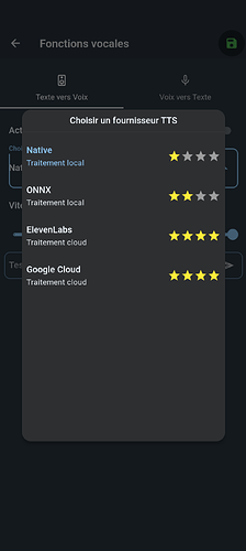

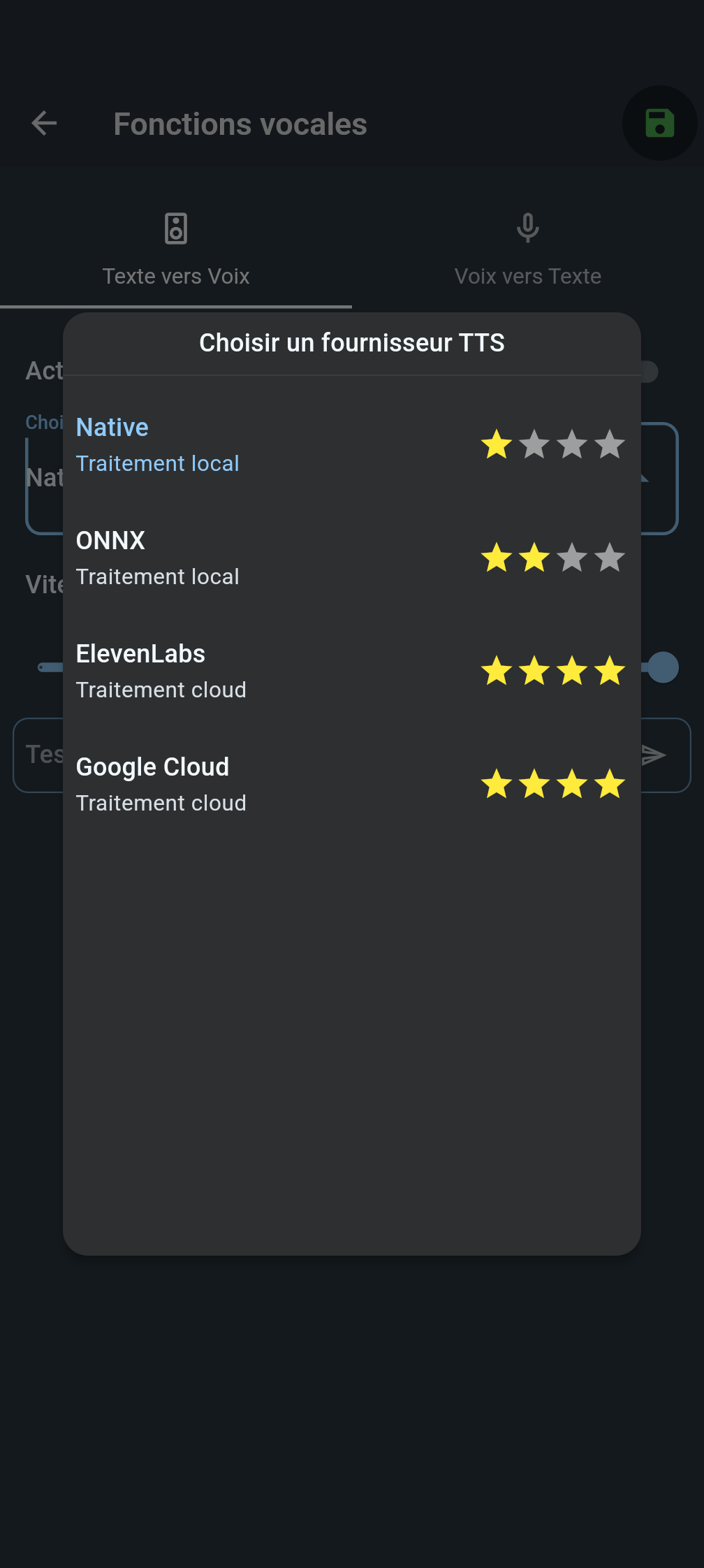

tu devrais tester elevenlabs si tu l’a pas encore fait pour la partie TTS
ElevenLabs fait partie des options dispo dans le tts JeeMate.
J’ai testé et la voix est top, par contre il faut faire attention au tarif :scream:
Si on utilise du cloud autant rester sur Google qui est gratuit pour un volume plus important de données.
