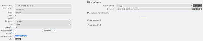

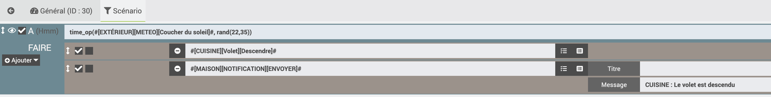

Voici le scénario pour la descente du volet de la cuisine :
J’utilise une action de type « A » pour déclencher la descente du volet en fonction de l’heure du coucher du soleil plus un délai aléatoire compris entre 22 et 35 minutes.

Avant tout, milles excuses, car je n’ai pas fait attention à une chose… la date du log. Je pensais vraiment que le scénario se déclenchait mais en fait non. Si on regarde le log que j’ai indiqué hier, il est en date du 02/05/2024… donc depuis le(s) scénario(s) ne se sont plus exécutés.

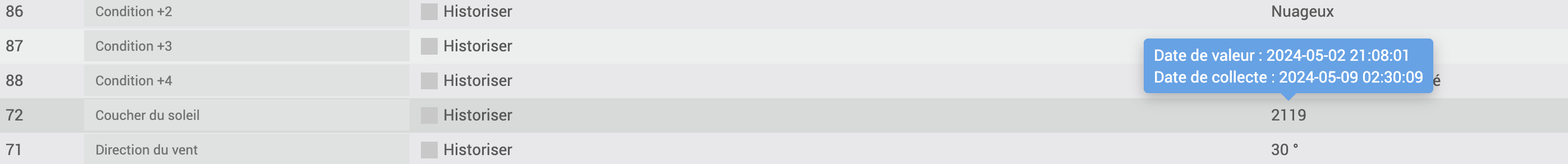

En regardant de plus près…, tous les scénarios dont le déclencheur est fonction du plugin « Weather » (heure du coucher du soleil) ne se déclenchent plus (dernier déclenchement le 02/05/2024).
OK donc c’est normal que le scénario ne se déclenche plus vu que la date de la dernière valeur date du 02 mai.

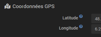

Il faudrait regarder du coté de ce plugin, je crois que c’est sur ce plugin qu’il y a eu une subtilité sur les coordonnées GPS. Tu peux regarder dans la config de l’équipement si c’est bon ? Je ne suis pas certain de l’impact sur les heures de coucher/lever du soleil mais il doit bien y en avoir une
