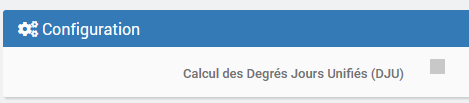

Pour que le cronDaily crée le cron avec la tache pull pour les horaires du soleil, il faut que le calcul des DJU soit coché dans la config du plugin:
Pas de coche pas de cron. → Pas d’event sur les horaires du soleil.
Après avoir coché le calcul des DJU, il faudra attendre que le cronDaily repasse ce soir à minuit pour que la tâche pull se crée.

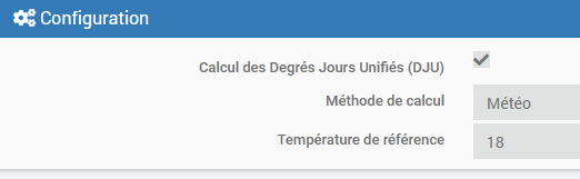

En cochant le calcul des DJU, il y a une erreur javascript:
Erreur due à un test en trop qui fait que le divCalcul n’est pas créé:
Malgré l’erreur JS, il faut sauvegarder cette coche et revenir dans la configuration du plugin pour terminer sa config:
