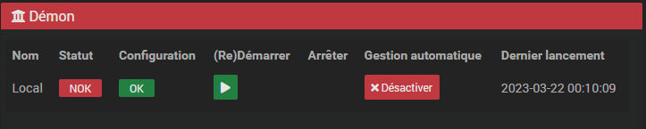

Demon KO (Serveur Cloud KO, Serveur LAN KO)
Dépendances relancées, Jeedom redémarré, rien a faire.

Serveur correctement lancé sur http://localhost:6005 Le Wed Mar 22 2023 00:25:14 GMT+0100 (heure normale d’Europe centrale)
{"error":403,"reason":"Forbidden","apikey":"","sequence":"1679441113000","actionName":"userOnline"}
Bye
=> Problème de certificat SSL/TLS expiré ?
Rien de plus en debug
[2023-03-22 00:30:15]ERROR : Attention je pense qu'il y a un soucis avec le démon que j'ai relancé plus de 3 fois consécutivement
[2023-03-22 00:30:17]DEBUG : [deamon_cloud_start()] Port du localhost (Par défault = 80) = 80
[2023-03-22 00:30:18]INFO : Lancement du démon.
[2023-03-22 00:30:18]INFO : [deamon_cloud_start()] Démon ewejee lancé
[2023-03-22 00:30:18]INFO : Lancement du demon LAN
[2023-03-22 00:30:18]DEBUG : [deamon_cloud_start()] Port du localhost (Par défault = 80) = 80
[2023-03-22 00:30:19]INFO : [deamon_LAN_start]Demon LAN lancé
[2023-03-22 00:30:28]ERROR : Erreur détectée !, Relance du démon
[2023-03-22 00:30:28]ERROR : Erreur rencontré : 403, Raison :Forbidden

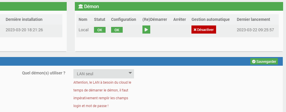

Je n’ai plus qu’un seul appareil sur Ewejee.
J’ai passé le plugin en LAN seul et le démon semble tenir le coup.
Seul soucis je ne peux pas vérifier que ça marche vraiment je suis à l’étranger
