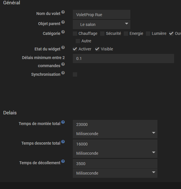

ça fait un moment que j’ai pas fait de retour sur le plugin mais j’ai pris le temps de faire quelques essais ce soir parce en ce moment le matin, c’est facile de tout tracer.
Conditions du tests : Volet fermé, … On demande à ouvrir à 100%…via le bouton monter
[2021-03-02 17:20:50][DEBUG] : [Le salon][VoletProp Rue] Le volet est à 0%
[2021-03-02 17:23:38][DEBUG] : [Le salon][VoletProp Rue] Exécution de la commande [Le salon][RFX Volet Rue][Monter]
[2021-03-02 17:23:55][INFO] : [Le salon][VoletProp Rue][Démon] Execution du stop
[2021-03-02 17:23:55][DEBUG] : [Le salon][VoletProp Rue] Exécution de la commande [Le salon][RFX Volet Rue][Stop]
[2021-03-02 17:23:55][DEBUG] : [Le salon][VoletProp Rue] Mise à jour manuelle de la hauteur
[2021-03-02 17:23:55][DEBUG] : [Le salon][VoletProp Rue] Temps de mouvement du volet de 17601302µs
[2021-03-02 17:23:55][DEBUG] : [Le salon][VoletProp Rue] Suppression du temps de décollement
[2021-03-02 17:23:55][DEBUG] : [Le salon][VoletProp Rue] Mouvement du volet de 72%
[2021-03-02 17:23:55][DEBUG] : [Le salon][VoletProp Rue] Le volet est à 72%
Bilan le volet n’est pas à la bonne hauteur… On note que le timeout est à 17,6 sec ce qui corresponds à 16s +10%… mais ça ressemble au temps de descente et pas celui de montée !!!
Donc il y a aurait pas une inversion dans la beta du 2021-02-26 10:40:31 ?
