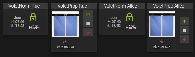

Mais chose étonnante ce matin, les volets du salon ne sont pas ouverts à fond…

La position/valeur est cohérente entre la réalité et le plugin. Mais ça donne l’impression qu’il fait les 10% à l’envers : => 89% ou 91% c’est pas loin. Hasard ou mon temps de montée est tellement faux que même avec 10% de plus, c’est pas assez ?
Je comprends pas et c’est pas sur tous les volets en plus.

[2021-02-21 22:31:41][DEBUG] : [Le salon][VoletProp Allée] Suppression du temps de décollement
[2021-02-21 22:31:41][DEBUG] : [Le salon][VoletProp Allée] Mouvement du volet de 133%
[2021-02-21 22:31:41][DEBUG] : [Le salon][VoletProp Allée] Le volet est à 0%
PHP Warning:  usleep(): Number of microseconds must be greater than or equal to 0 in /var/www/html/plugins/voletProp/core/class/voletProp.class.php on line 51
La je ne comprends pas
Le php warning apparaît quand ?
