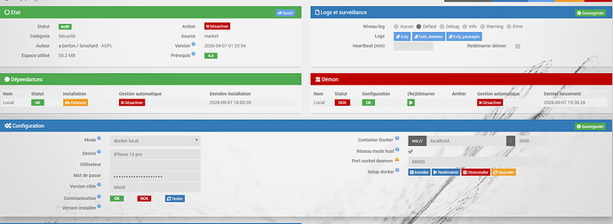

Hello
voir ici pour le fix
hello je viens de mettre a jour le plugin, testé le compte principal et le host, toujours pas ok de mon coté, tu peux m’aider ? je te remets les résultats du script:

si tu vois une erreur ? ( j’ai enlevé mon mail du screenshot qui est bien present ^^ )
et activé désactivé le mode host sans succcès
Merci mais ca n’a rien a voir avec le plugin il s’agit du paramétrage du container.
lances les commande eufy restart puis eufy test pour voir
après il arrive que le serveur bloque pour raison de securité si tu fais trop de tentatives de suite. Essayes de changer de compte et si possible prends le compte principal

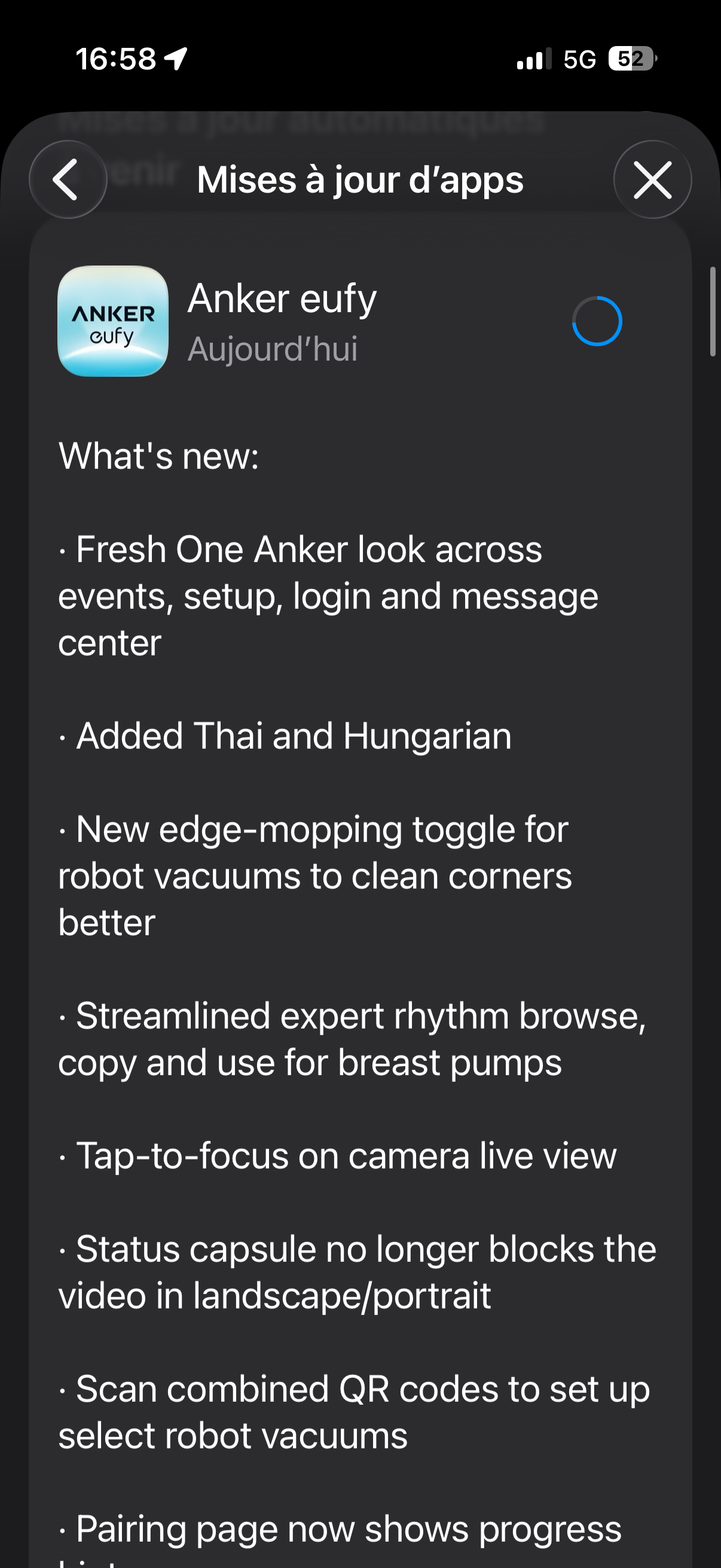

La suite ça semble être un gros update de l’écosystème
Idem chez moi, sauvegarde/restauration de Jeedom 4.6 hier pour passage debian 11 vers 12 et depuis plus de connection sur le cloud Eufy :
