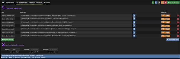

on peu trouver ca pour les aquara dans les Information Brut du capteur, comment peut on via un script ou autre accéder a ces infos pour relever la valeur lastupdated": « 2020-11-22T17:38:00 »
Comme ca si cet update tarde à ce faire, c’est qu’il y a déconnection
Tout simplement en ajoutant à ton équipement une commande info comme ceci (pense à mettre l’ID de ta commande en lieu et place de 01-402 de mon exemple):
Le résultat de cette commande info est ensuite accessible comme n’importe quelle commande.
Par contre il va te falloir faire un traitement dessus car il faut bien évaluer depuis quand la capteur n’a pas remonté d’info. parfois c’est normal parfois non. Donc …
