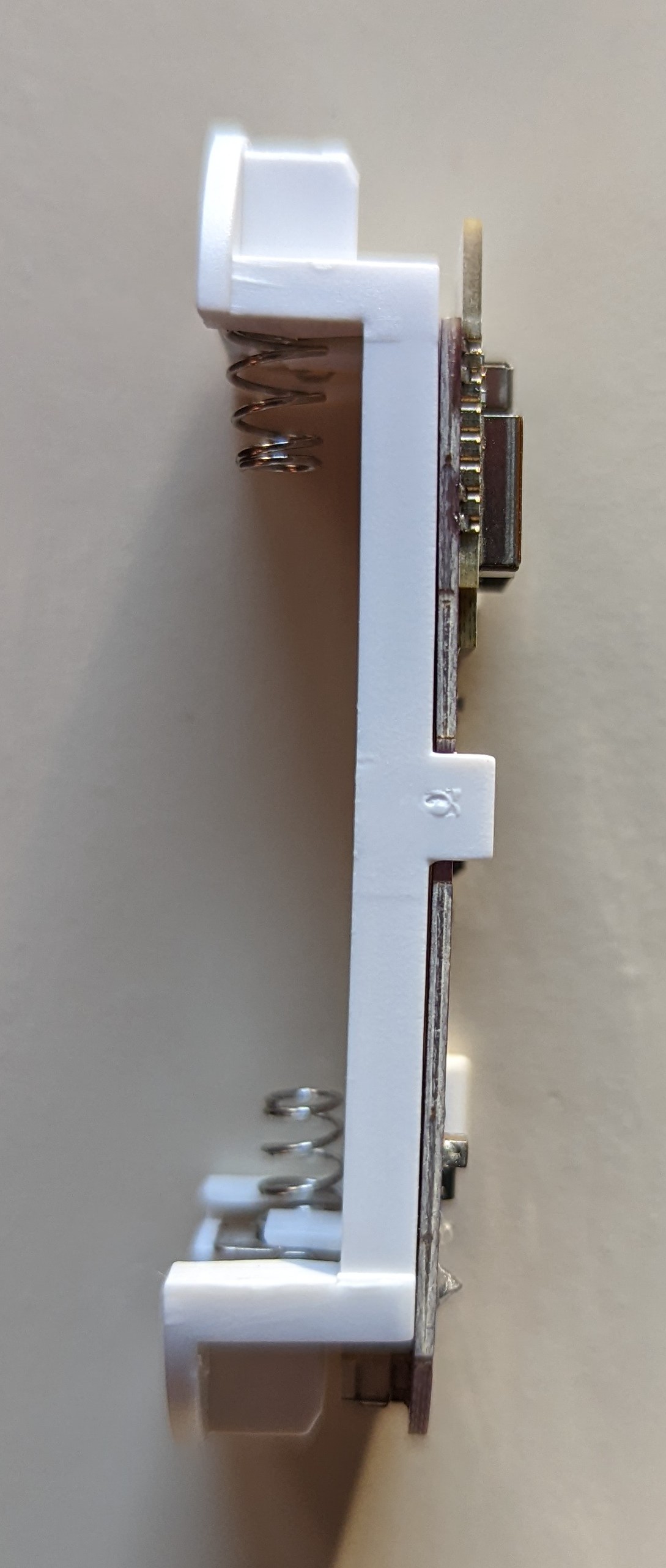

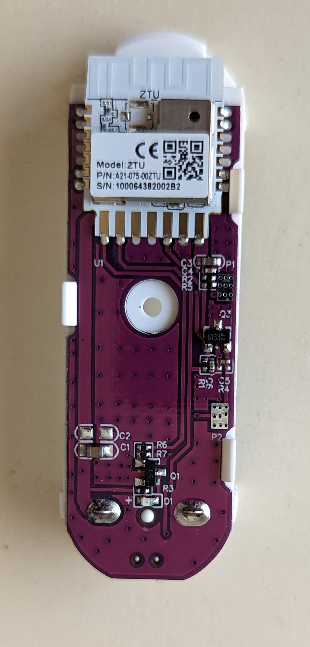

Seriez vous le dire où il faudrait souder les 2 fils du flotteur ?

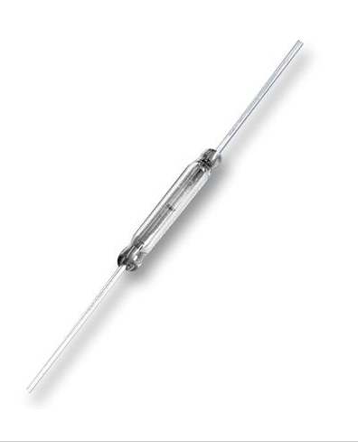

Comme ça je ne sais pas , c’est possible de voir l’autre face ?
Il doit bien avoir le
ou similaire
Rien qui ressemble à ce composant et pas trop de place de l’autre côtés, c’est le Bloc de piles
Sais-tu où doit se mettre l’aimant de la
seconde partie du capteur ?
Cela pourra t’aider au moins à trouver la zone qui contient le composant sensé réagir avec l’aimant…
L’aimant se place du côtés droit de la 1er photo
C’est peut-être le modèle noté 5133 qui fait office de récepteur ?
A mon avis il est peut être caché sur l’autre face du circuit imprimé. Possible de declipser le plastique ?
Malheureusement non, il y a les connecteurs du bloc pile qui sont soudés
