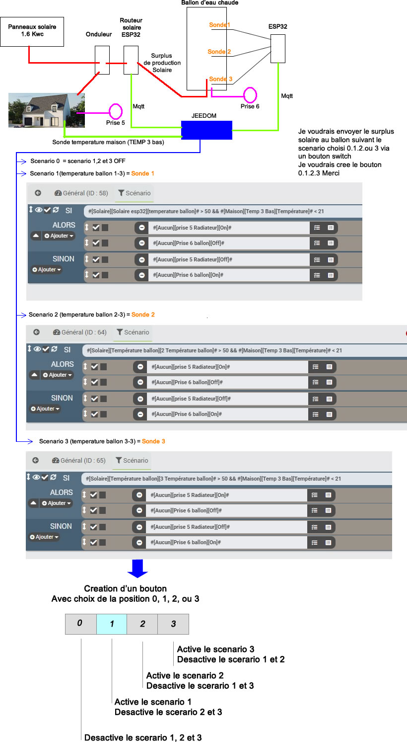

Bonjour et merci pour ton aide, encore une petit question tu agis sur des prises ( on off) et pas sur des scenarios?
Moi j’aimerais agir sur le choix du scenario
C’est dans les scénarios eux mêmes que tu dois tester l’état de la prise correspondante.
Dans le scénario 1 tu dois faire un test sur l’état de la prise 1 qui doit être à 1 pour continuer le scénario, sur le scénario 2 tester la prise 2, etc…
Cependant je pense que tu devrais faire un scénario unique qui se lance toutes les 15 minutes par exemple et qui traite l’ensemble des actions en fonction des différentes sondes et de l’état des 3 prises.

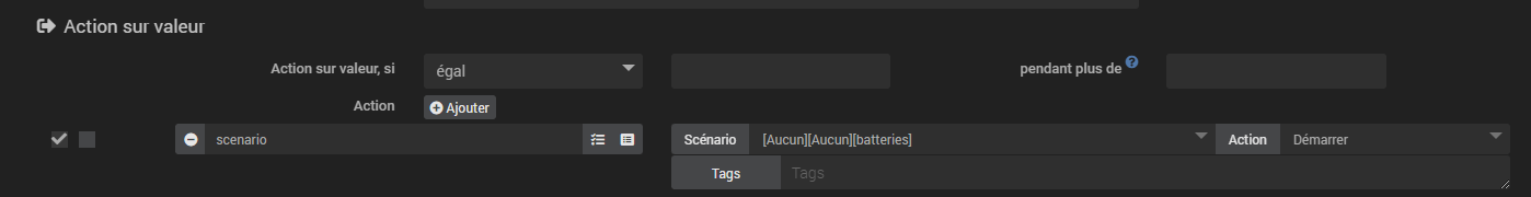

Tu pourrais me dire ou tu trouves la fonction « Action sur valeur » merci
Dans la configuration de la commande Etat
Comme l’a dit Laurent
Les trois scenarios sont idem sauf que je choisis une sonde différente. Le déclencheur est la temperature du ballon et la temperature basse. Les 3 scenarios activent les memes prises
Merci à tous
Par prise je voulais parler des 3 boutons permettant de choisir entre les 3 modes de fonctionnement.
Mais si les 3 scénarios sont quasi identiques tu devrais alors pouvoir en faire qu’un seul.

Oui mais il me semblait avoir compris précédemment que le choix du scénario dépendait des sondes 1, 2 et 3 et de la température de la pièce. Dans ce cas pourquoi l’utilisateur devrait choisir un scénario ?
ok merci je regarde
Si il doit bien y avoir un choix de fonctionnement entre 0, 1, 2 et 3 alors le plugin mode remplacera avantageusement le virtuel de 3 boutons.
Car la sondes sonde 1 = 50L la sonde 2 = 100 L … et je voudrais choisir d’envoyer le surplus soit sur le ballon via la prise 6 soit sur le radiateur via prise 5 suivant le scenario choisis
