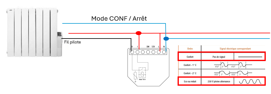

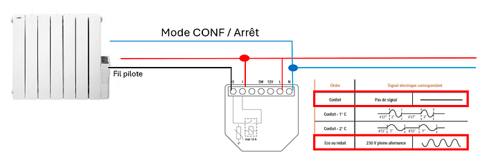

Branchement :
Pilotage du radiateur par un Shelly 1 Gen 3 :
Pas besoin de diode je vais gérer uniquement ON (mode ECO) et OFF (mode CONFORT)

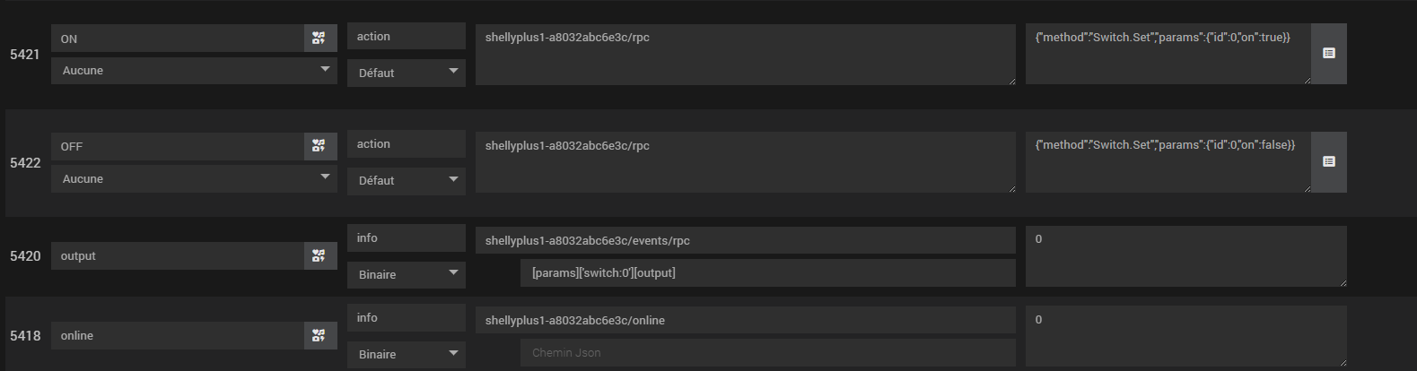

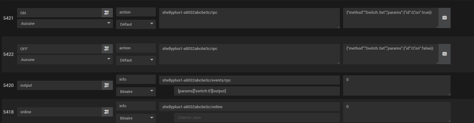

Commandes sur JMQQT : Pour piloter mon fil pilote (pléonasme)

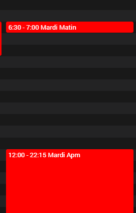

Agenda :
Pour le pilotage j’ai créé un agenda avec les plages horaires
Zone rouge je suis en MODE CONF
Hors Zone rouge : MODE ECO

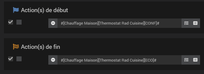

Et les actions :

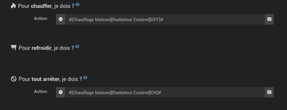

Et dans thermostat :
Fil pilote en OFF pour le mode CONF (zone rouge de mon agenda) et ON mode ECO (hors zone roue de mon agenda)

Bonjour Fred,
Tout me paraît OK, je ne vois pas de raison pour que cela ne fonctionne pas.
Ce sera le plus efficace en effet…
Absolument pas… C’est vraiment juste un signal, pas plus, il n’y a donc quasiment aucun appel de courant sur ce fil pilote, donc aucune puissance ni pertes en chaleur.
C’est beaucoup plus sécurisé que de chercher à piloter l’alimentation même du radiateur électrique.

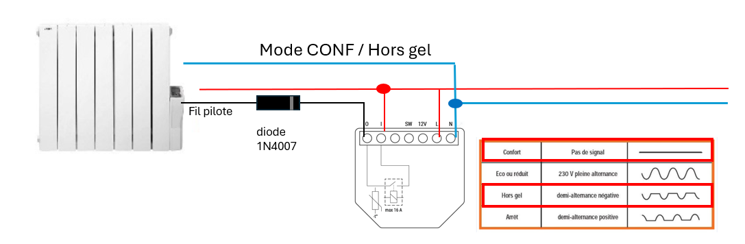

Pour ma part, plutôt que de passer par le mode éco, j’ai privilégié le mode hors-gel. Ce n’est qu’une diode à placer en amont du fil pilote. C’est le plugin thermostat qui adapte très correctement les températures en fonction des consignes de chaque mode.
Cdtl
Moi j’ai directement le mode OFF (avec le meme diode à l’envers) … De cette façon toujours avec le plug-in thermostat on peut régler comme on veut aussi la température du hors-gel …

Pour éviter toute erreur quand tu dis diode à l’envers; la bague de la diode se trouve côté shelly ou côté radiateur!.
Bonsoir.
Anode coté alimentation, cathode (bague) coté radiateur. Demi alternance positive.
L’intérêt que la diode active le hors-gel plutôt que off c’est en cas de panne de jeedom ou du module tu restes en hors-gel !
Bonjour. En cas de panne il peut y avoir plusieurs cas… Pas pour tous le radiateur reste sur hors-gel.

En cas de panne jeedom, je suppose que le radiateur va rester sur le dernier mode lancé?
En quoi le fait de mettre une diode en mode hors gel serait mieux?

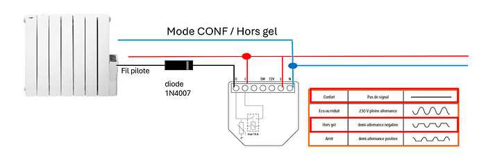

Si je souhaite mettre en pratique cette solution je fais bien le montage suivant ;
Bonjour Cogefip,
Peux-tu m’en dire un peu plus
Thermostat passe en mode CONF pour chauffer et mode Mode hors gel pour arrêter selon la température de consigne que le plugin agenda envoie au plugin thermostat
Sur ton radiateur quelle valeur de hors gel et conf as tu pré réglé ?
Si Jeedom plante alors que le plugin thermostat est au statut Arrêté, si cela correspond à du hors-gel côté radiateur et bien par définition ton radiateur maintiendra une température minimale hors-gel (7°C généralement) via son thermostat interne plutôt que pas de température du tout. Ça peut éviter comme son nom l’indique des problèmes de gel si ta maison es très mal isolée et humide. C’est un cas très spécifique je te l’accorde.
Le branchement a l’air bon mais tu peux simplifier aussi en mettant directement un pont entre L et 1 plutôt que te reprendre sur le fil.
