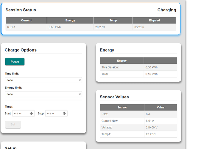

quand vous sélectionnez un ampérage par exemple 6A
combien A s’affiche en réelle sur la box?
moi j’ai 4.8A, je trouve ça étonnant que ce soit si peu
la voiture affiche une charge normal de 1.3kw
Moi elle est paramétré pour charger à 6A et elle affiche 5,7 ou 5,8
Je ne peux pas te mettre de photo, avec le beau temps d’aujourd’hui la voiture est déjà à 100 %
Moi aussi c’est 5,8A environ.

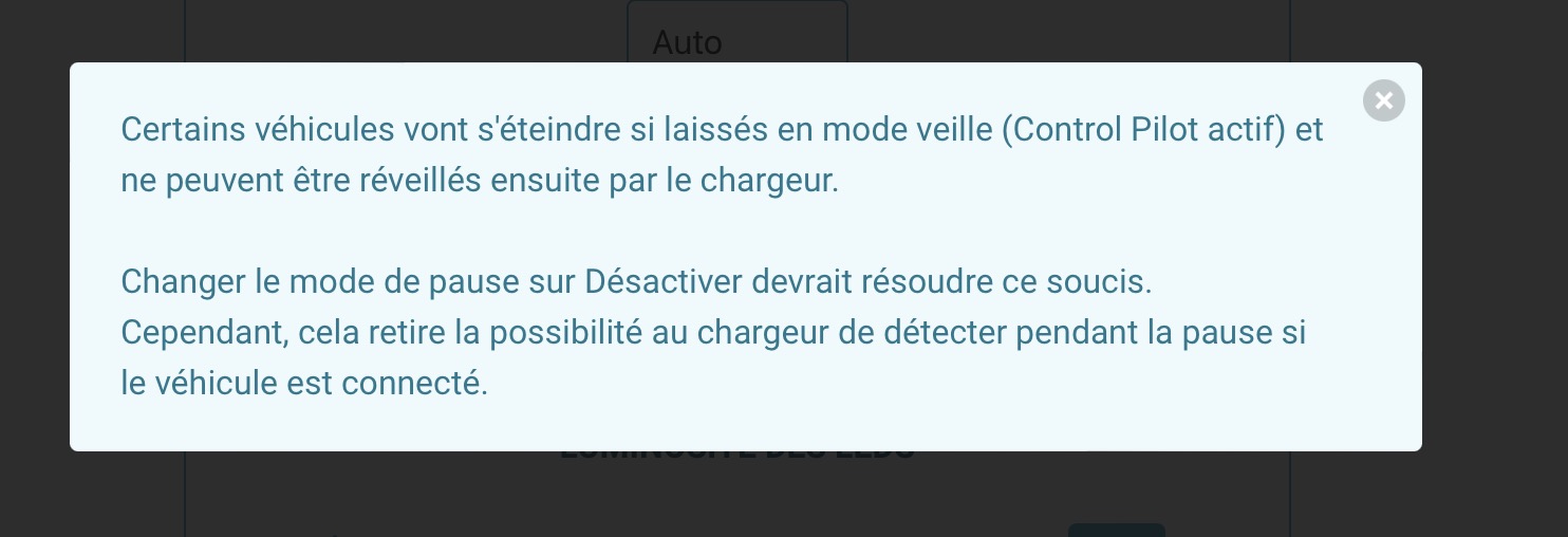

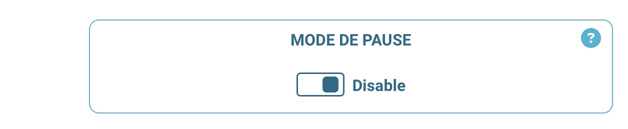

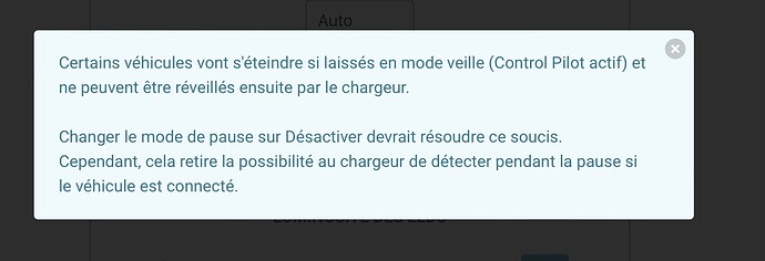

J ai un pb avec mon kona, si j arrête la charge avec openevse parce qu il n y a plus de soleil par exemple
Et que je veux redémarrer la charge plus tard dans la journée, la voiture ne veut pas démarrer la charge, car elle voie que la prise n a pas été branché/débranché
Vous avez le même pb?
As tu essayé de jouer sur l’option Pause ?
Merci, ça à l air de fonctionner
