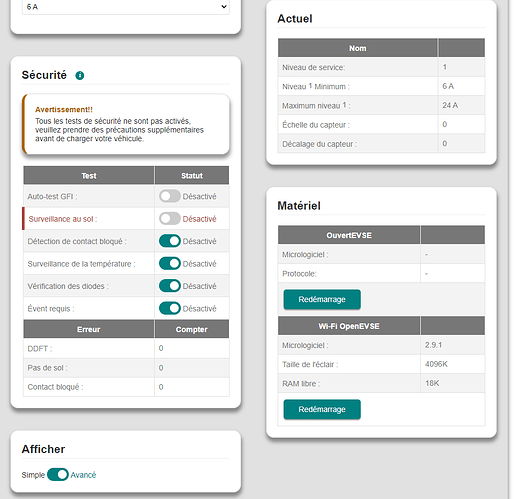

je suis en 2.9.1
c’est bon ou il y a plus récent
pour le contacteur, j’ai mis le miens
pour le 2° tors, j’ai un 2° tors identique au 1°, je peux m’en servir?
C’est bizarre que tu n’ai rien en Micrologiciel dans OuvertEVSE alors qu’il t’a dis que tu serais en 8.2.2
et la V5 qu’il t’annonce en wifi, perso je ne connais pas. Du coup tu serais en fait en 2.9.1.
Ca m’a l’air d’une mauvaise copie ton truc :confused:

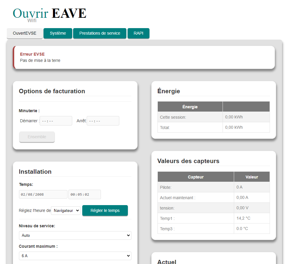

après un redémarrage, voici ce qui est apparu
il n’y a pas différent matériel (wifi ESP8266,wifi ESP32?), et du coup on est bloqué en terme de firmware?

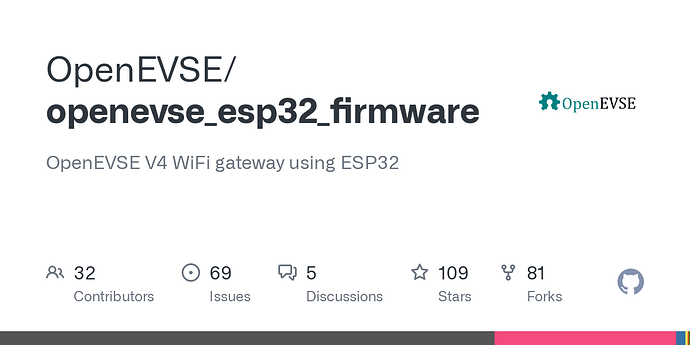

J’ai le même matériel mais commandé sur eBay a la différence que je vais monter un esp32 pour pouvoir bénéficier des mises a jours et notamment du mode eco
Je comptais faire pareil
Tu va prendre ou le esp32?
J’ai un D1 mini esp32, a voir si je peux directement monter l’un des 3 firmwares openevse directement dessus ; sinon je commanderai un huzzah sur aliexpress.

Moi, je comptais prendre cette esp
€ 1,90 35%de réduction | Carte de développement ESP32 WiFi + Bluetooth consommation d’énergie ultra-faible touristes Core ESP-32S ESP32-WROOM-32D ESP32-WROOM-32U ESP 32 1 pièce
Il a l air d etre identique à la version original, mais je ne sais pas comment mettre le firmware dedans
Ni comment le brancher, je ne connais rien dans ce style de carte
Donc, si tu y arrive je veux bien que tu me l indiques
