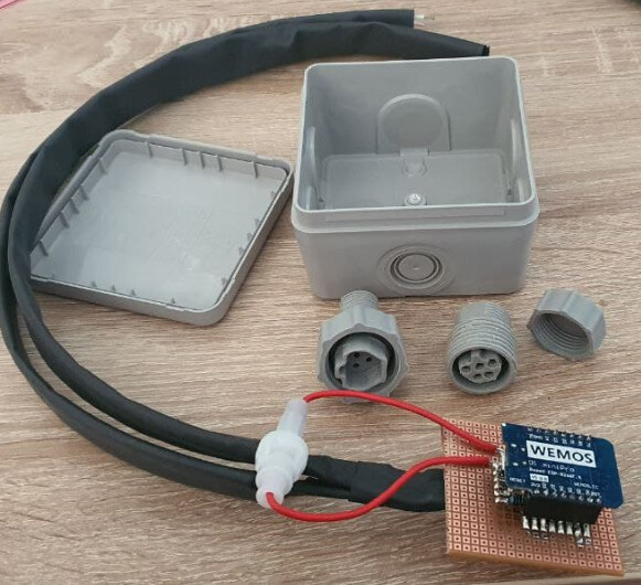

Projet finalisé et fonctionnel.
J’ai toutes les remontées d’information et toutes les commandes fonctionnelles.
J’essaye de comprendre comment fonctionne la dernière commande (pas présente ici), demander la chauffe du spa à la température voulue.
Sinon c’est TOP !!!
Cool As tu une photo de ton montage final du coup?
J’attends que mon beau frère me fasse aussi le prototype.
le voici, il est installé sur le spa.
Bravo. Joli boulot
recto :
verso :
