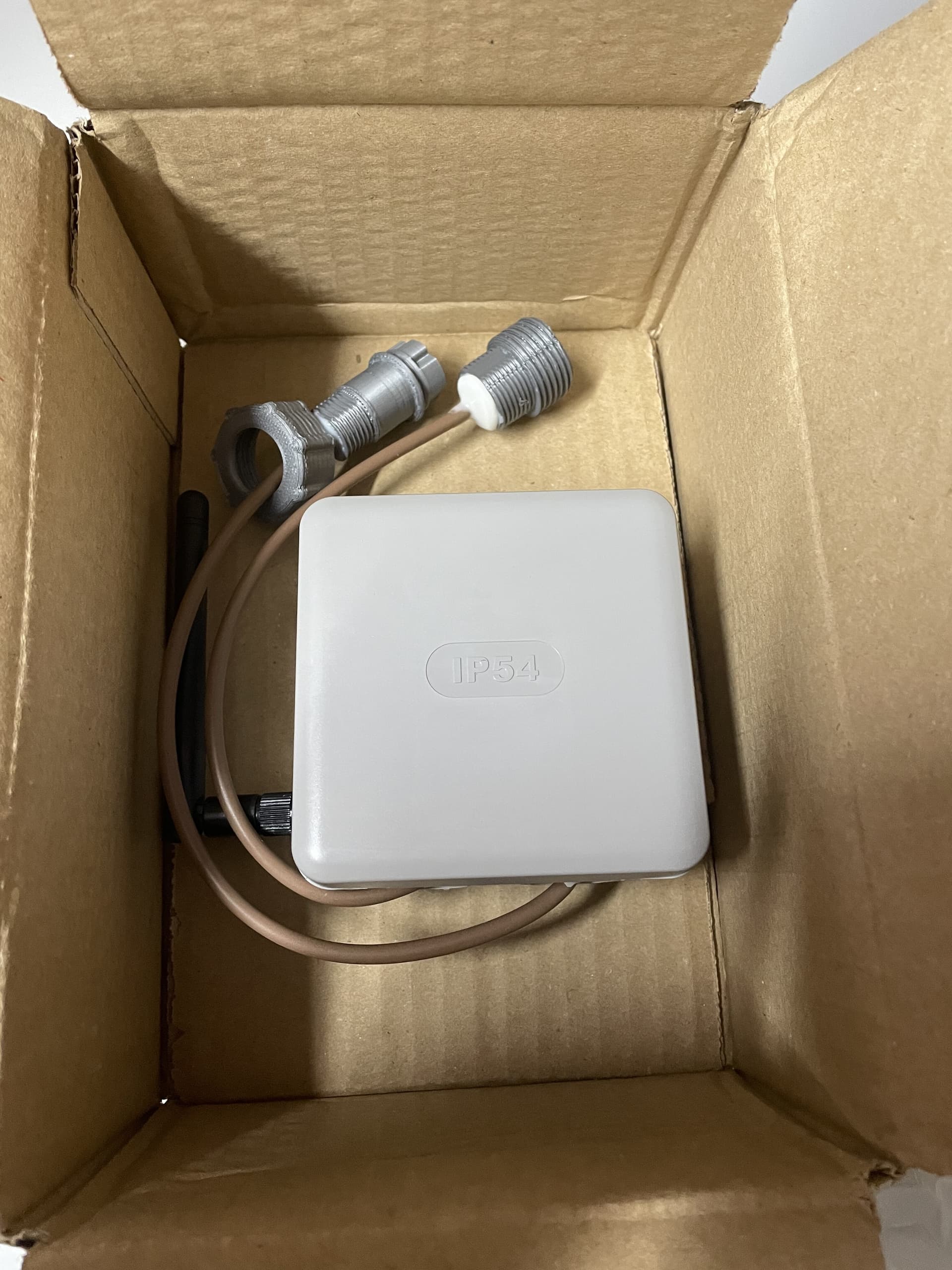

Est ce que quelqu’un un un visuel du rendu final ? comment intégrez vous le boitier à l’ensemble ?
le boitier ressemble à cela :
Pour l’intégration cela dépendra su modèle de spa (avec ou sans panneau déporté. Il y a plusieurs photo dans cette conversation :wink:
