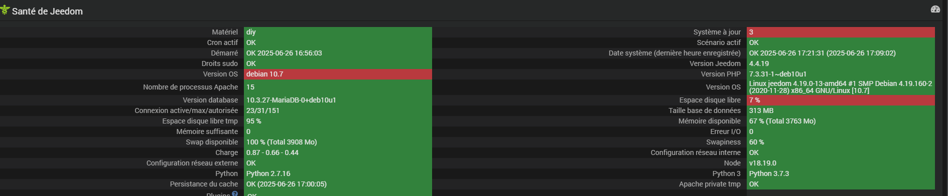

J’aimerais un peu d’aide,
J’ai jeedom sous proxmox avec 40Go de disque.

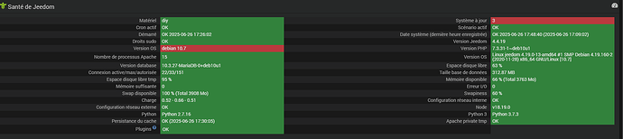

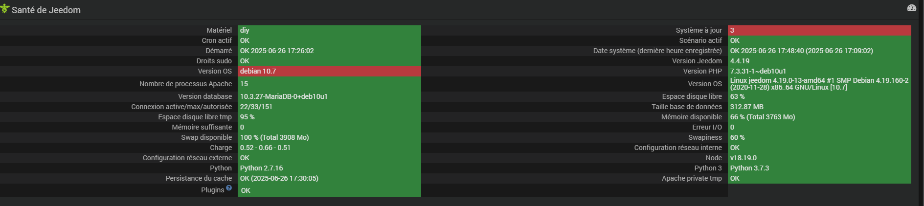

Jeedom indique 7% de place restante ça me parait bizard
Voici ce que je vois mais cela ne parle pas :
J’ai effacer les logs aussi
J’ai du zigbee et zwave pour info
Tu peux poster un screen de la page santé de ton jeedom ? Ca parait effectivement curieux.
Ok ta version de Debian est très obsolète mais le souci ne vient pas de la.

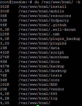

Est ce que tu peux lancer la commande suivante en SSH et poster le résultat ici ?
du /var/www/html/ -h -d1
Ca devrait permettre d’identifier ce qui dans ton jeedom pèse autant.

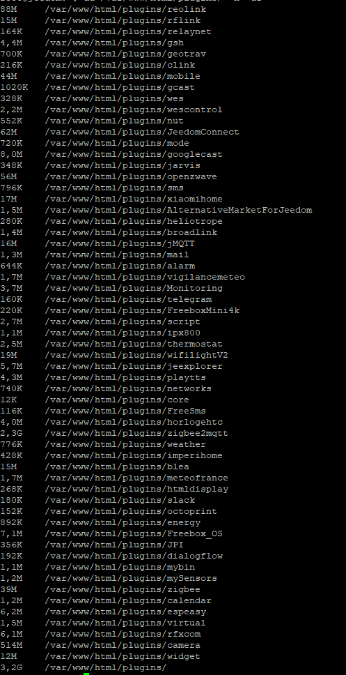

3.2 Go pour les plugins ça commence à faire un peu lourd …
Tu peux faire :
du /var/www/html/plugins/ -h -d1
Ouais bon t’a un bon paquet de plugins …
Le répertoire de jeedom ne prend que 4Go donc c’est que tu as sans doute d’autres choses en dehors qui bouffe de l’espace.

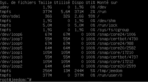

On va essayer de cibler plus large :
sudo du / -h -d1 -x
Merci pour ton aide car la sous debian je nage moi

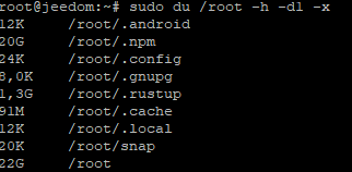

Plus de 2Go dans le répertoire du plugin zigbee2mqtt, ca me semble beaucoup, sans doute beaucoup de logs dedans
Et 22G pour /root, il doit y avoir quelquechose dedans qui ne va pas.

Effectivement c’est beaucoup. Ca sent des données temporaires qui n’ont pas été enlevées.
Ben du coup check ça aussi après :
sudo du /root -h -d1 -x

Ok du coup je dois faire quoi pour le root ?
Apparemment c’est le cache de node.js qui bouffe beaucoup.
Tu t’en sers hors jeedom ?
Tu devrais pouvoir le nettoyer via la commande suivante :
sudo npm cache clean --force

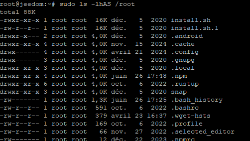

Et après tu as des choses directement à la racine de /root, pour les identifier essaye :
sudo ls -lhAS /root
