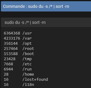

Il va falloir trouver le répertoire sur le disque qui est anormalement gros.
Ca se fait avec la commande Unix du.
La 1ère cmde à lancer est
sudo du -s /* | sort -rn
/usr c’est le système. Pratiquement pas de possibilité de le réduire.
Puis il faut se déplacer dans l’arborescence pour continuer la recherche:
Ex Si /var est le plus gros: sudo du -s /var/* | sort -rn
Ci-dessous pour comparaison le résultat chez moi:
Jeedom est installé dans /var/www/html
Si c’est /var/log qui est énorme, une piste de résolution ICI
Merci pour l’aide.
