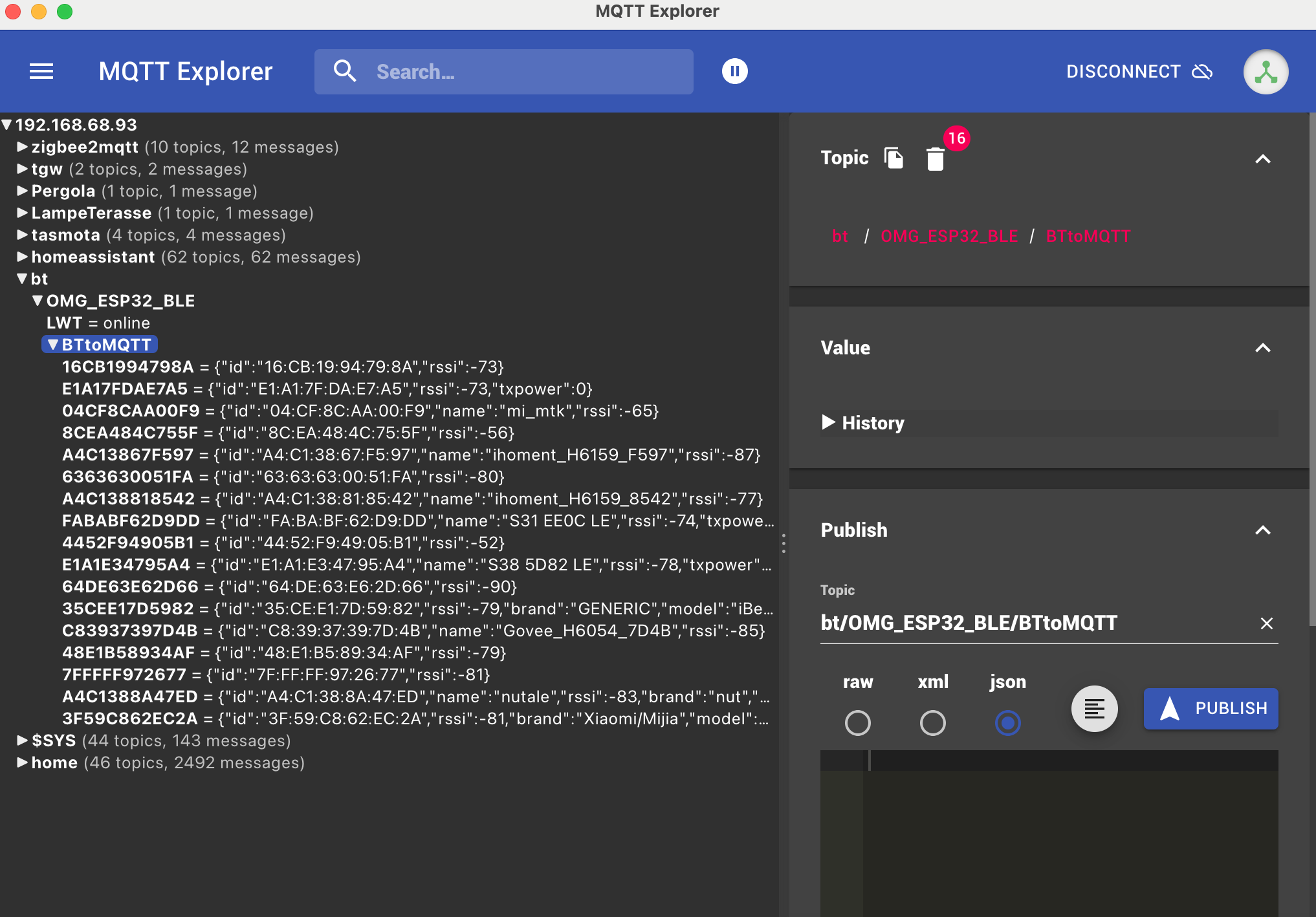

Pour l’antenne que j ai faite je prends bt/OMG_ESP32_BLE/#
Et je ne retrouve que des devices bluetooth, mes prises zigbee n apparaissent pas

Voila ce que j’ai dans mqtt manager

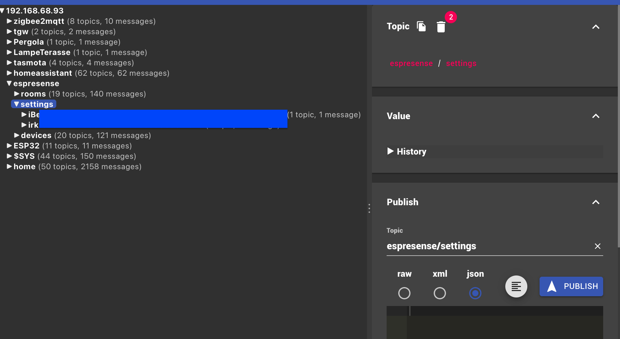

voila ce que j’ai avec ESpresense mode développeur activé

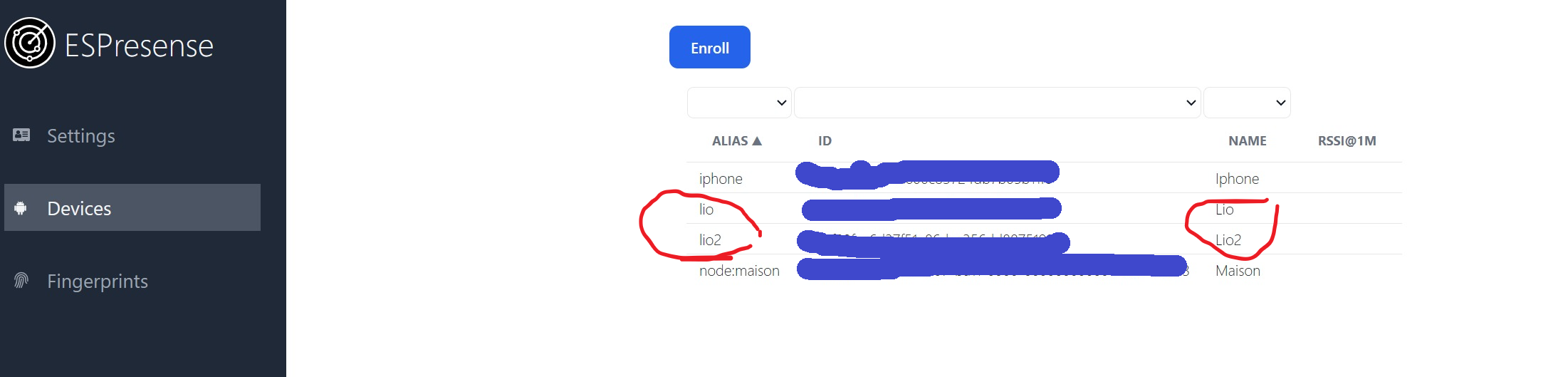

Pas moyen d’avoir mon gsm et dans mqtt explorer il le met dans setting et non Device

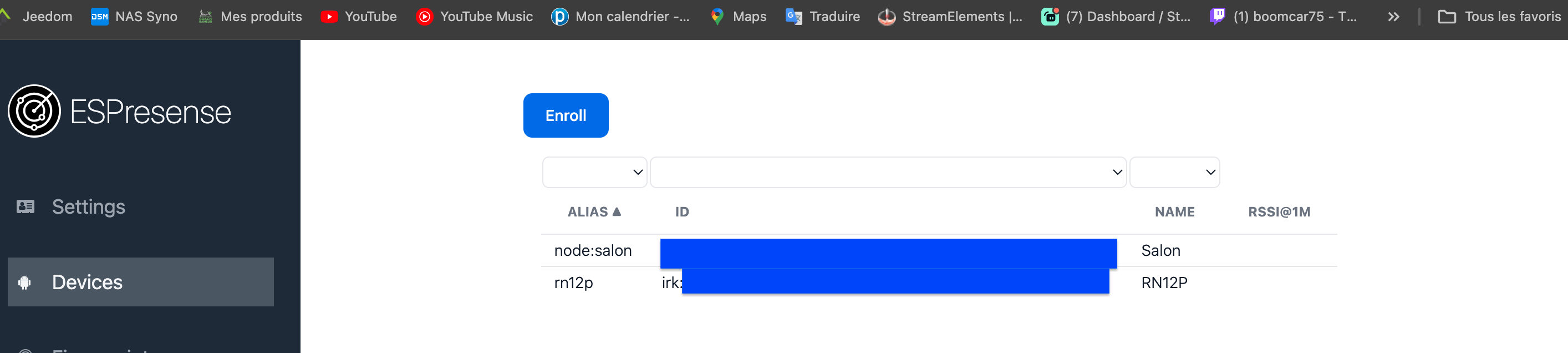

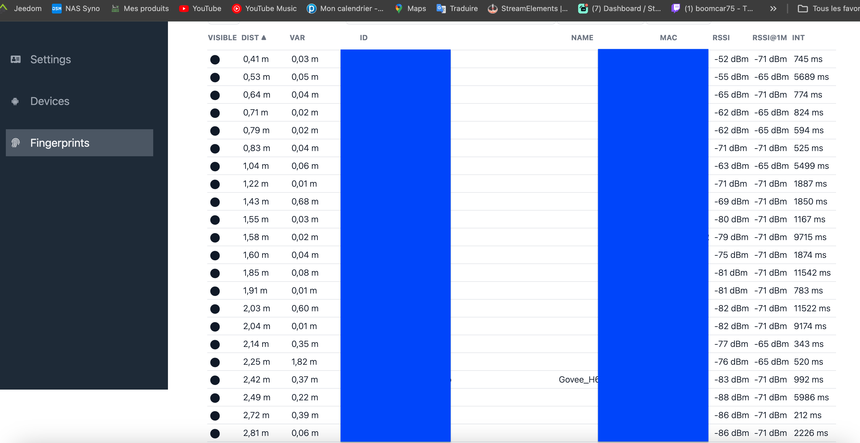

rn12P est ton tel ? , il dois donc apparaitre dans fingerprints s’il est bien appareillé
Quand tu fais la procédure , ton tel se connecte au réseau bluetooth et est validé en appairage avec espresence ?

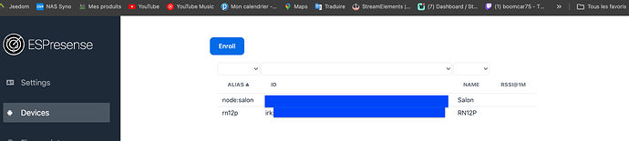

oui il bien bien appairer a Espresence et quand il apparait sur la page Device je dissocie sur mon gsm

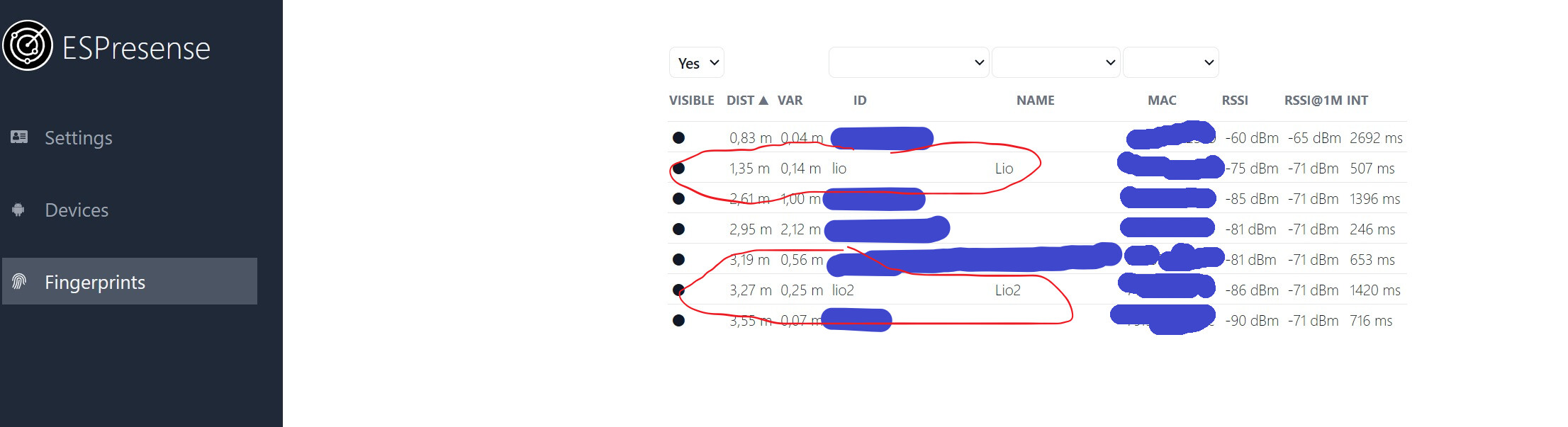

Je fais exactement la meme chose et il apparait bien dans fingerprints , je vais tester avec un autre Android ( vieux tel ) pour voir
lio , Android 14
lio2 Android 13 ,

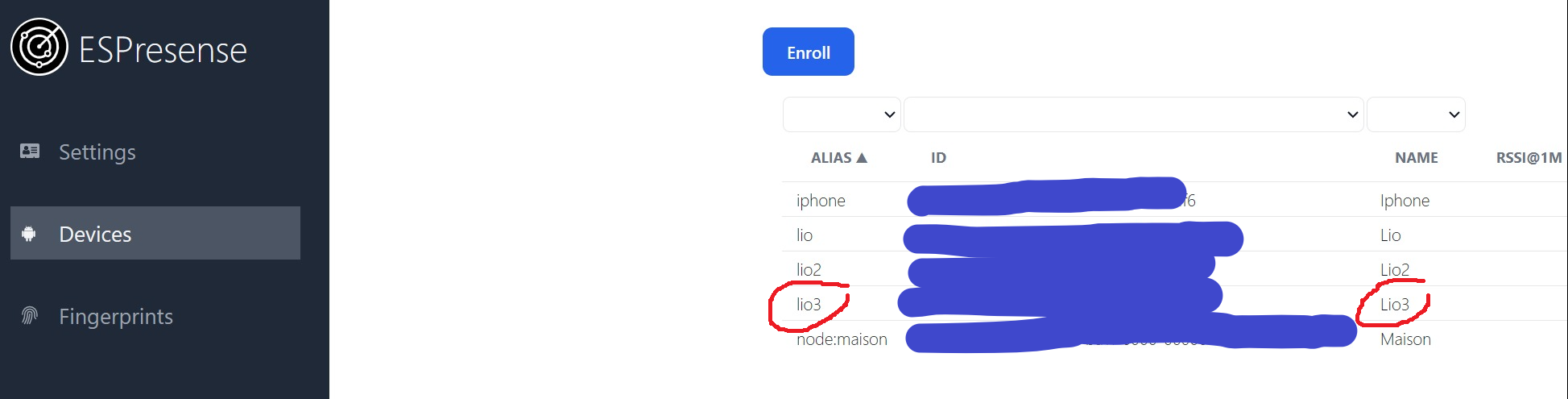

esp relancer toujours pareil il apparait dans device mais pas fingerprints et dans mttq explorer il est en settings
Mais je vois que mes nut sont présent aussi peut être placé l’esp dans le garage et dire que is tel nut est à plus de 10m alors voiture absente

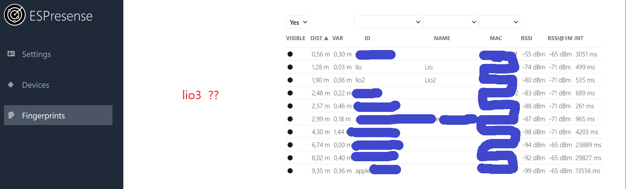

C’est peut etre au niveau du tel qu’il y a un soucis ( droit d’acces ou autre ) je viens de tester avec un Honor PLay , Android 9 (lio3 ), il apparait en Enroll mais pas en Fingerprints :
Mqtt explorer : dans setting : lio , lio2 et lio3
dans device , lio,lio2 … lio3 absent

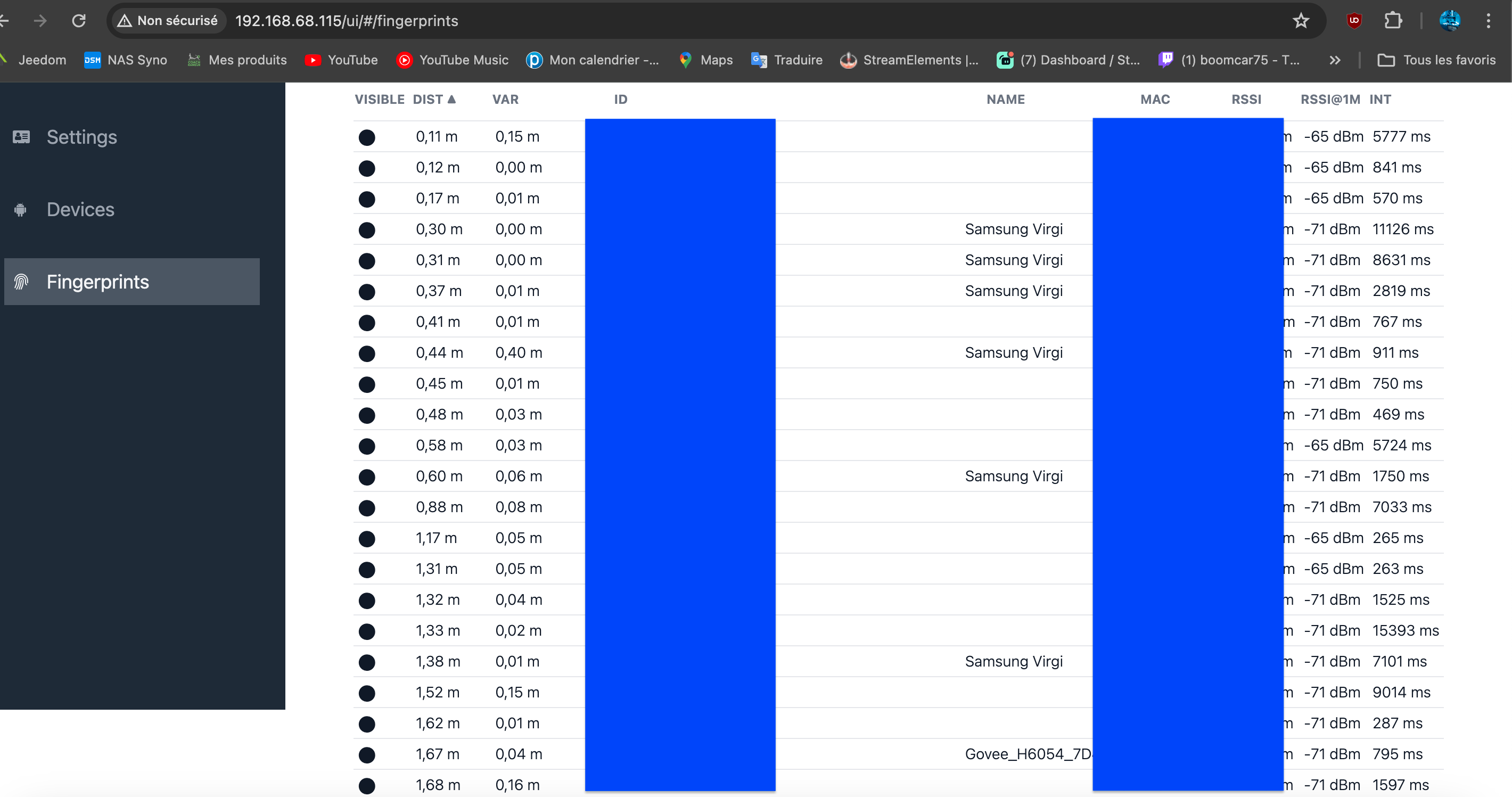

j’ai réussi avec le samsung flip5 de ma femme et voila le résultat
en tout elle y est 7 fois
