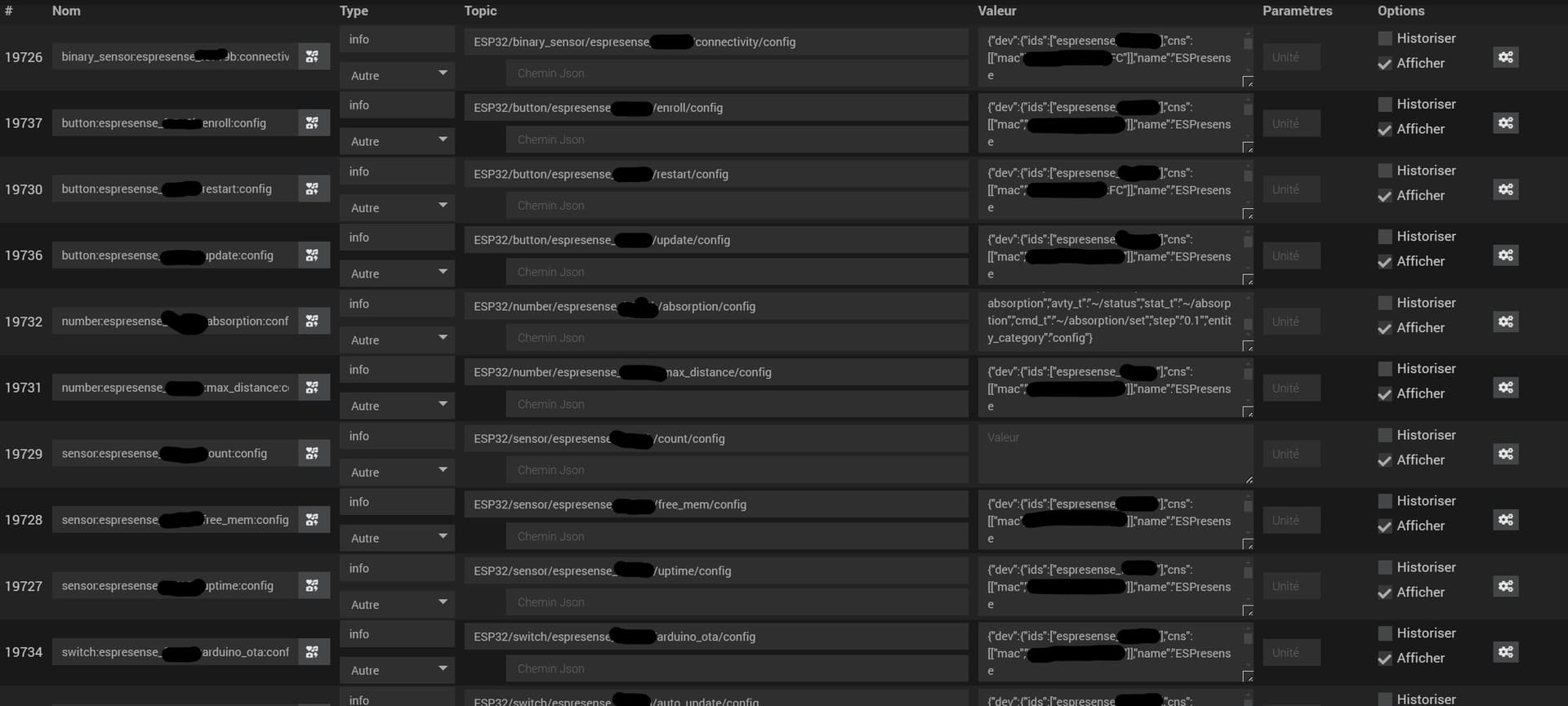

sur Jmqtt, j’ai bien l’ ESP32 avec tout une liste de périphériques mais aucun de nos gsm

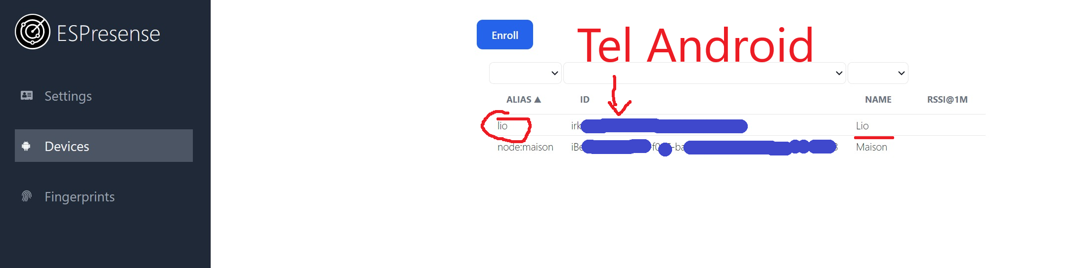

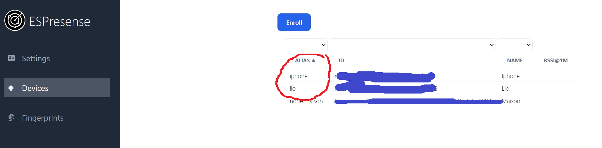

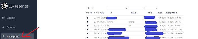

J’arrive à faire reconnaitre mon smartphone sur la page Espresense dans Devices mais il n’apparait pas dans les appareils disponible donc il n’apparait pas sur JMqtt
Je ne vois pas pourquoi il ne veut pas remonter dans les objets connectés

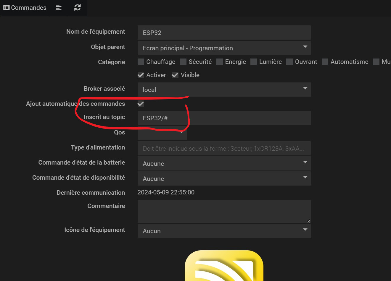

j’ai réussi à faire apparaitre mon smartphone sur JMQTT mais il apparait sous la rubrique setting et non device donc je ne sais rien faire

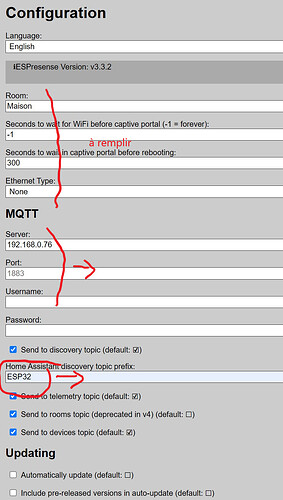

Peut-être une confusion, le topic de base mqtt est espsense/.
Le topic homeassistant/ sert uniquement à faire l’inclusion des périphériques dans homeassistant et n’est employé en principe qu’au démarrage.

visiblement j’ai réussi à enregistrer un tel Android :
Avec Jeedom

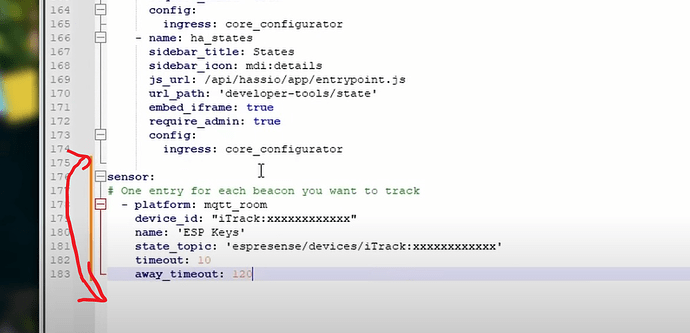

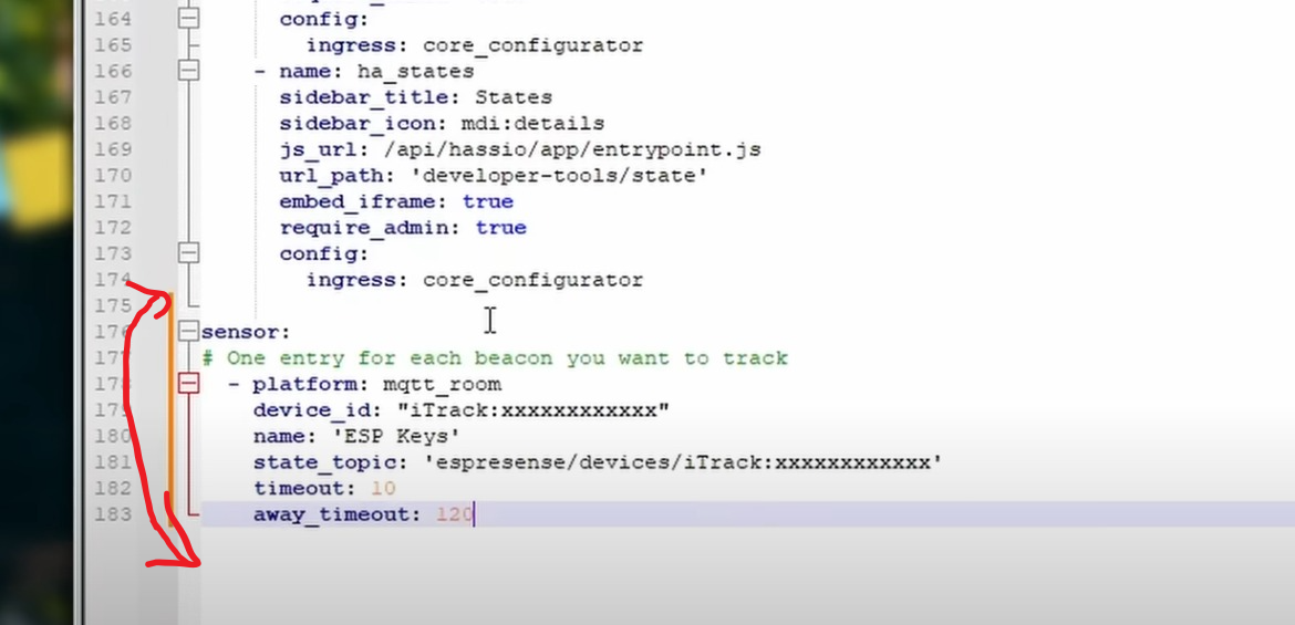

Avec HA c’est plus facile car l’intégration est prévu , reste à faire le meme type si possible pour Jeedom :

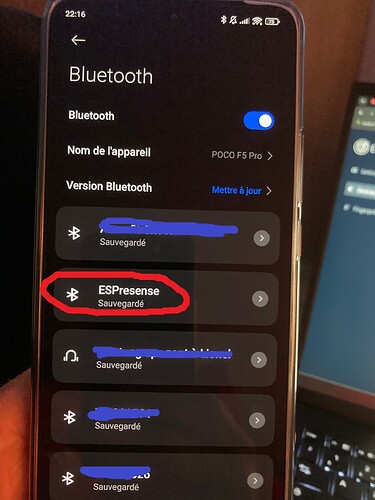

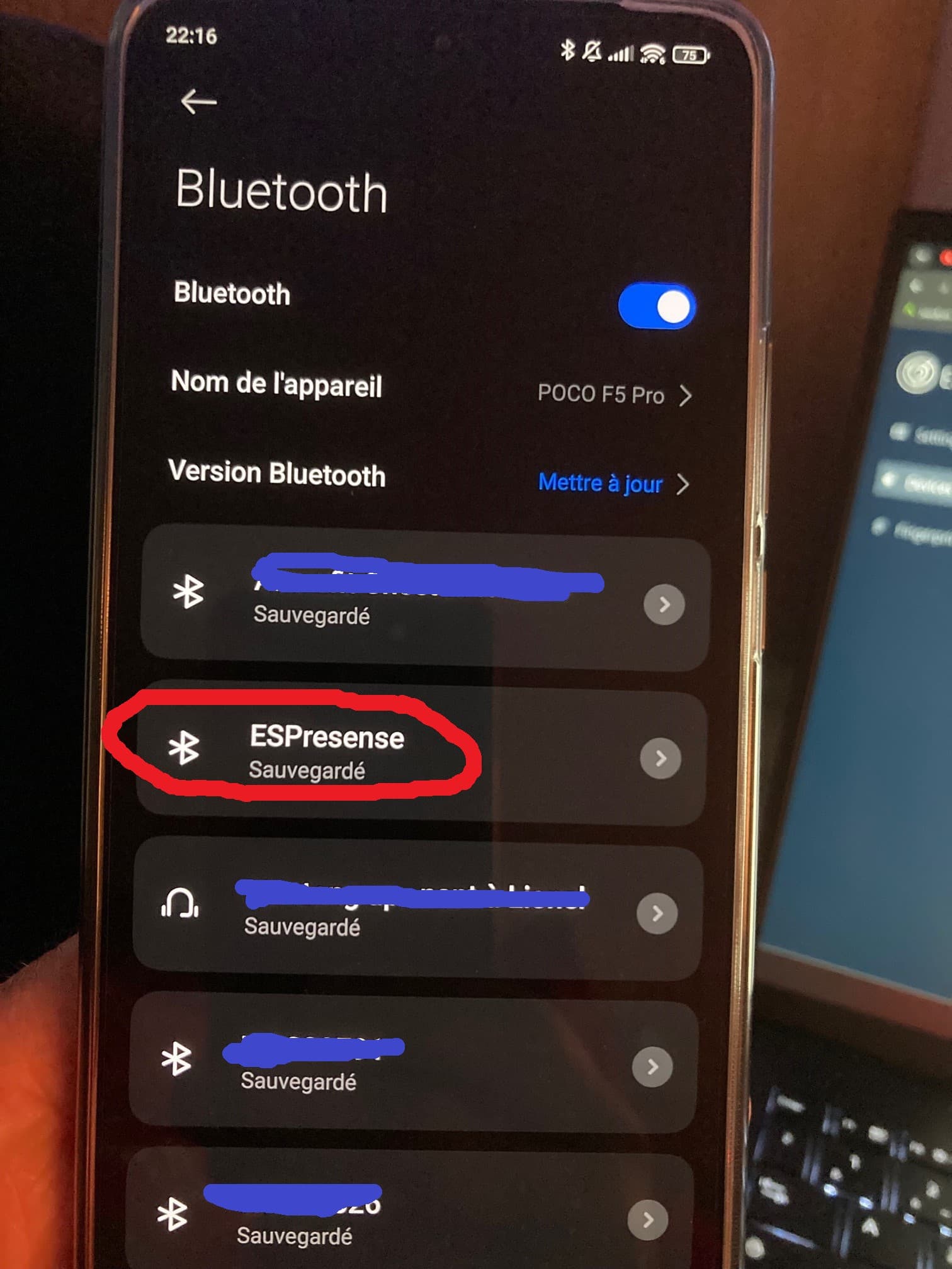

Pas eu besoin de balise BLE , tu te connecte au bluetooth ESPresence , ton tel est reconnu , après tu peux oublier le BLE sur ton tel

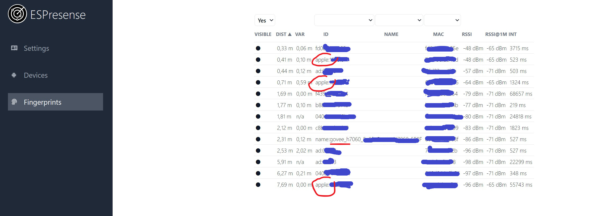

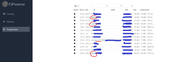

Mon GSM n est pas reconnu. Je l appaire en bluetooth , je le renomme, il est bien dans device,mais il n apparait pas dans fingerprints. C est pareil pour un autre équipement qui lui était déjà directement la sans l’appairer et qui n’apparaît pas non plus dans fingerprints

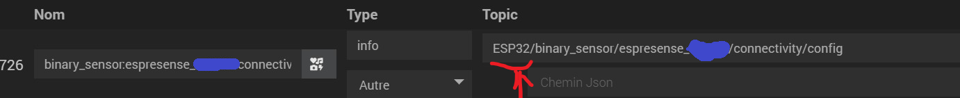

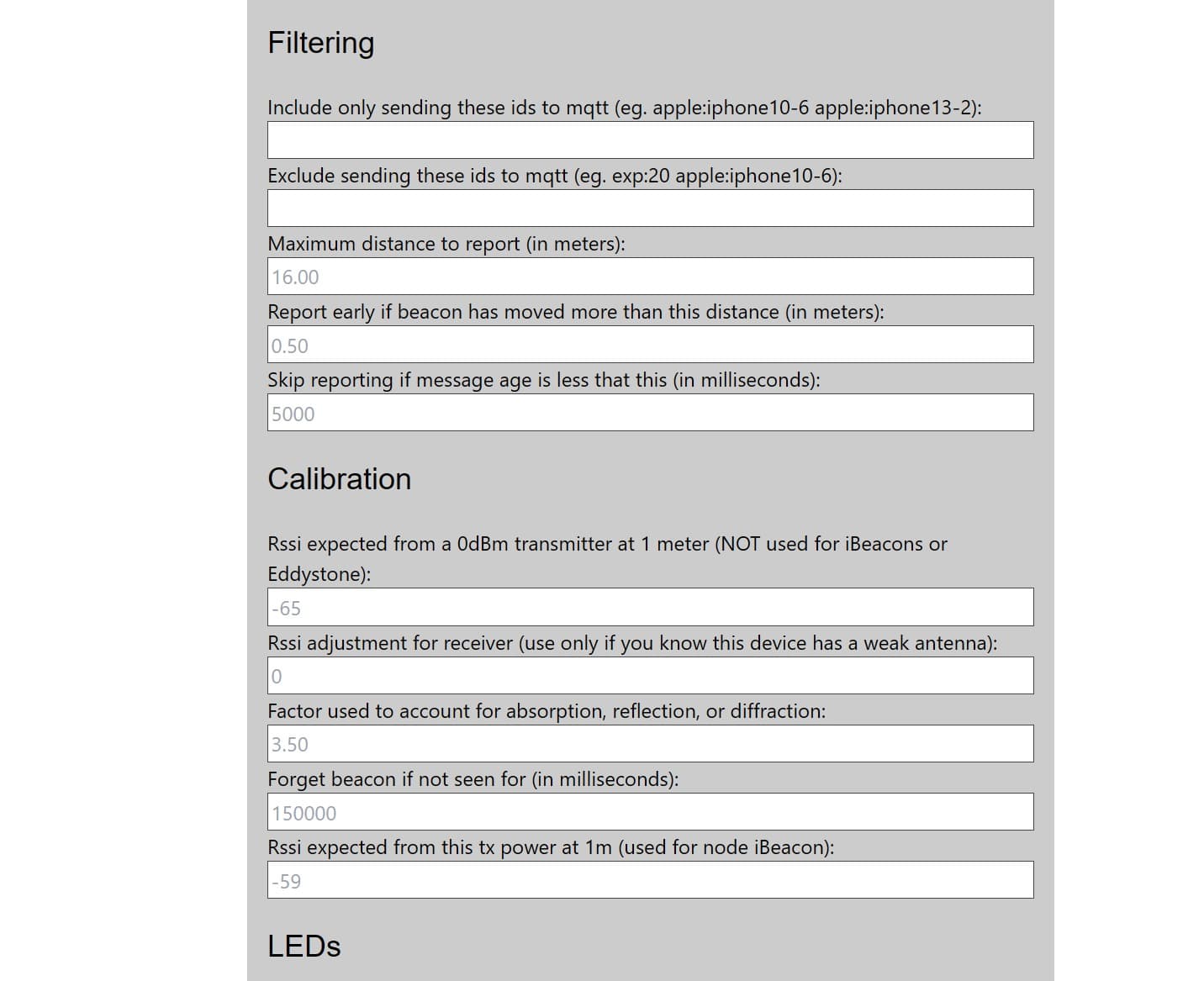

Je n arrivé même pas a avoir les mêmes choses que toi sous Jeedom. Enroll n apparait pas dans Jqmtt. J ai juste la distance,absorption et 2 autres paramètres et puis toute une liste d appareils

J’ai testé avec un Iphone 10 , et un Poco F5 Pro ( l’acces développeur est ouvert sur Android )
cela fonctionne avec les 2 systèmes .

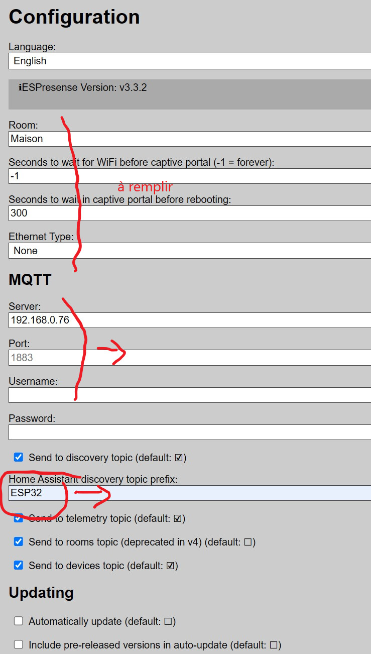

Pour mon exemple j’ai nommé le topic ESP32 :
j’ai juste un esp32 , pas d’antenne supplémentaire
J’ai ESPresence dans mqtt explorer car j’ai aussi HA en parrallèle de Jeedom
Tu peux le supprimer de mqtt explorer
Moi le topic c était espresense

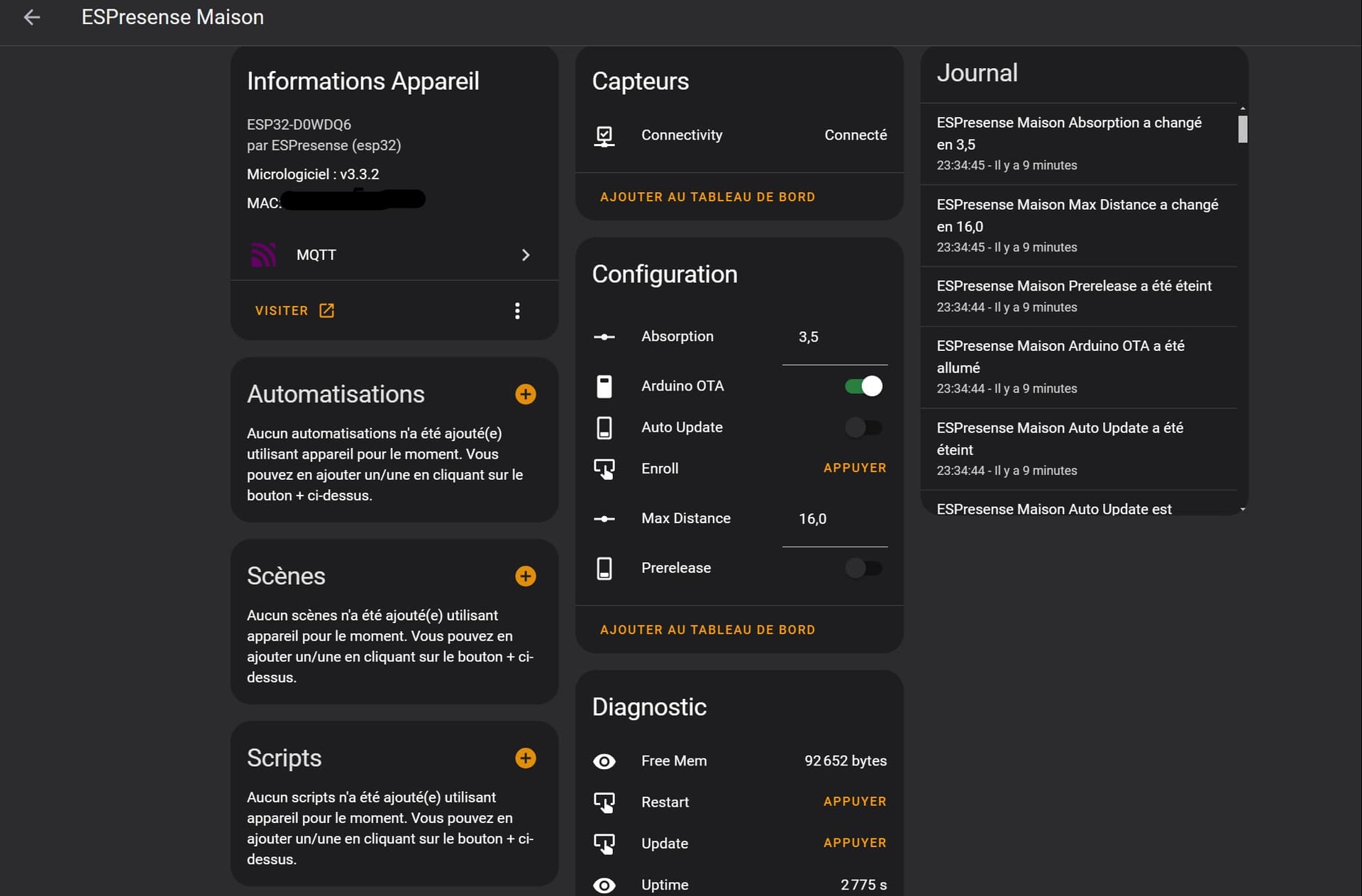

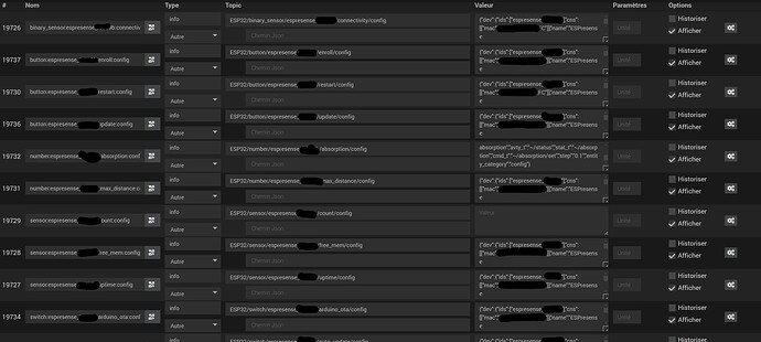

Info supplémentaire : sous HA , il y a bien la totalités des infos pour chaque devices (télémétrie , on, off , …)
sous Jeedom il manque des infos , meme si cela peut etre exploitable .
Ces différences sont visible avec mqtt explorer

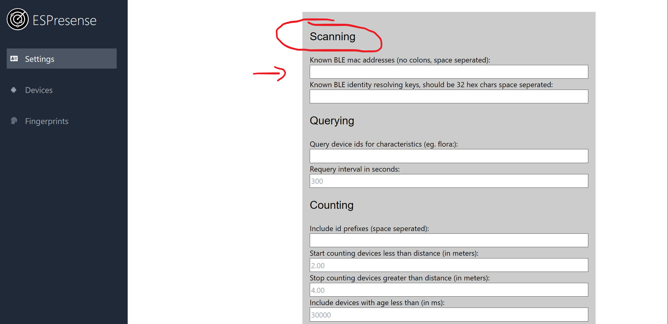

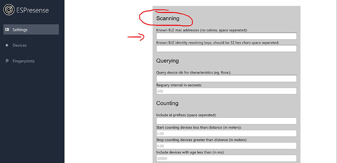

As tu essayé la partie recherche par adresse mac pour tes devices
visiblement on peux obtenir une calibration précise du système BLE :

Sur la page Espresense j arrive à avoir Irk… Dans device Mais pas moyen de le retrouver dans fingerprints
Dans Jeedom je l ai eut une fois sous Jqmtt mais c était pas comme device il était marqué le numerid/config même chose dans mqtt explorer
Oui j ai essayé aussi avec l’adresse mac.
Le GSM est même pas a 10cm de l ESP32

Pas encore , avec HA oui , je cherche pour Jeedom car les infos sont à mettre en forme alors qu’avec HA tout est dispo .
Avec HA tu as les capteurs/Device
Avec Jeedom il faut pouvoir les récuperer
Comme j’ai les 2 je peux transposer de l’un vers l’autre , mais je préfererai que ce soit en natif sous Jeedom
( 2 couches de valeurs/commande , qui peuvent créer un petit temps de latence )
