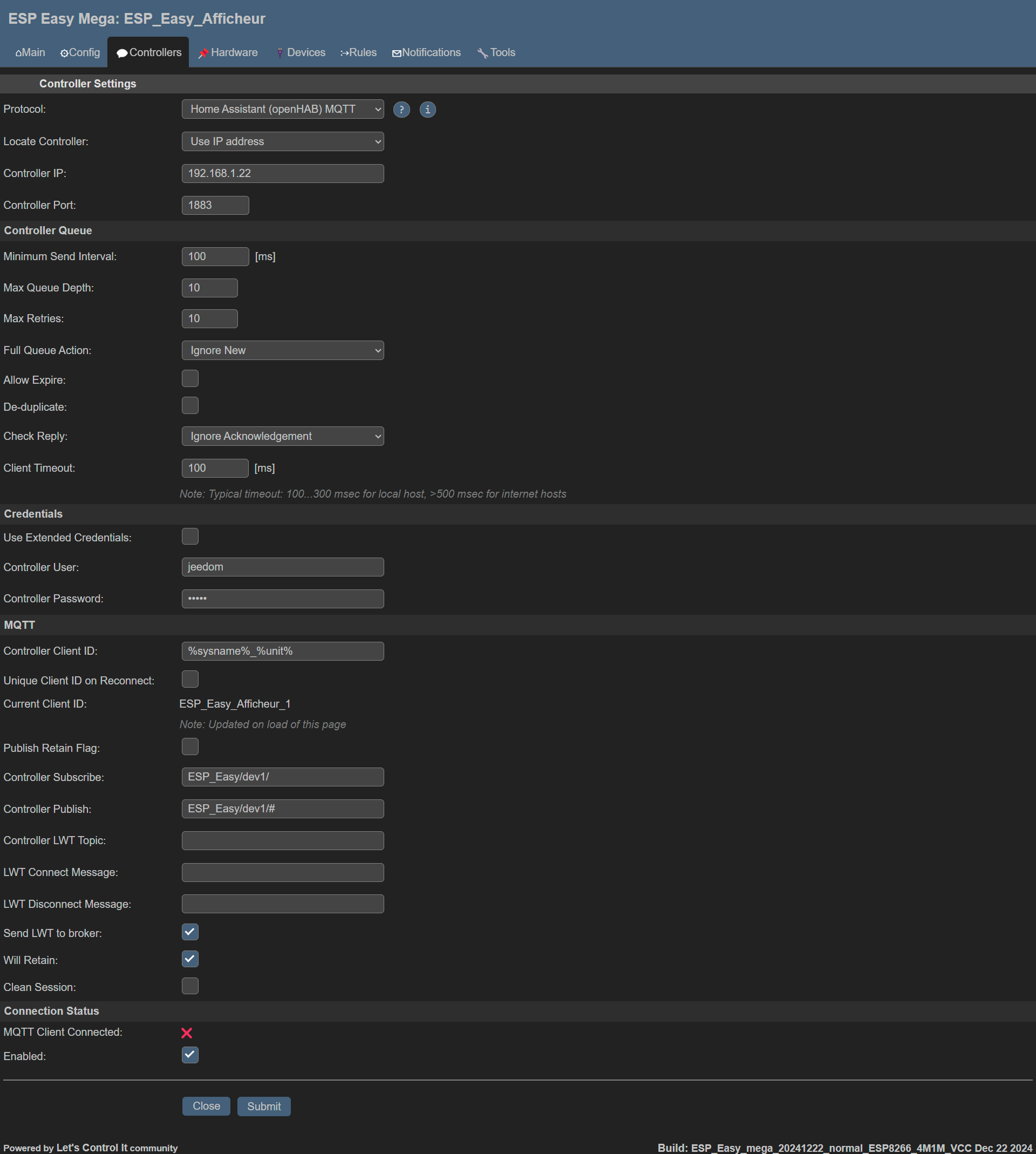

Côté ESP, voici ce que j’ai configuré pour l’instant :
Au niveau des identifiants, j’ai indiqué ceux trouvé dans le champs « authentification » dans le plugin MQTT.

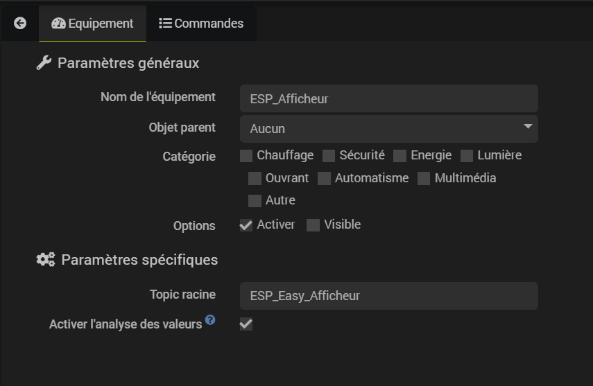

Côté Jeedom, j’ai fait ça, mais sans aucune certitude :
Voilà, c’est tout ce que j’ai fait.

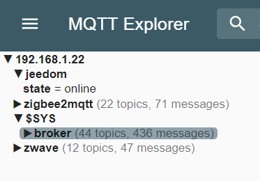

Regarde déjà via un outil comme mqtt explorer si des messages sont reçus de la part de ton esp
Norbert
Hello @ngrataloup ,
Effectivement, je n’ai rien, mais est-ce qu’il envoie des infos sachant que c’est plutôt à Jeedom d’envoyer les informations sur l’afficheur de l’ESP, non ?
