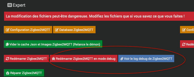

tu n’as rien d’inscrit sur le log Zigbee2mqtt en mode debug qui pourrait d’aiguiller?
Capture d’écran 2023-05-01 à 13.26.35
