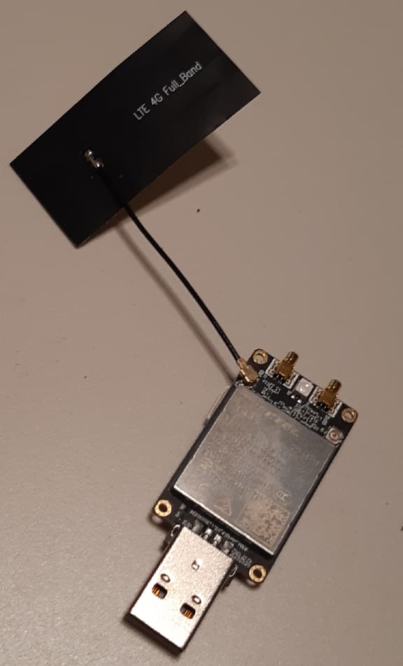

Triste nouvelle le dongle a cassé sa pipe d’après les logs…
J’ai acheté cette clé pour éviter le grand bug de la 2G.

Bus 001 Device 005: ID 2c7c:0296 Quectel Wireless Solutions Co., Ltd. BG96 CAT-M1/NB-IoT modem

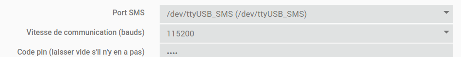

As-tu vu ce sujet ?
Oui j’ai vu. Je te remercie. Mais j’ai fait déjà quelques redémarrages. Que ce soit le démon, la réinstallation des dépendances etc.
le problème n’est pas sur le plugin ou sur jeedom donc réinstaller les dépendances ne changera rien;
le problème c’est le mode de la clé qui est incorrecte ou le fait qu’elle soit incorrectement configurée sur votre lxc
ls -l /dev/ttyUSB_SMS
lrwxrwxrwx 1 root root 7  9 sept. 15:26 /dev/ttyUSB_SMS -> ttyUSB2
ls -l /dev/serial/by-id
lrwxrwxrwx 1 root root 13  9 sept. 15:26 usb-Quectel__Incorporated_Quectel_4c49e743-if00-port0 -> ../../ttyUSB0
lrwxrwxrwx 1 root root 13  9 sept. 15:26 usb-Quectel__Incorporated_Quectel_4c49e743-if01-port0 -> ../../ttyUSB1
lrwxrwxrwx 1 root root 13  9 sept. 15:26 usb-Quectel__Incorporated_Quectel_4c49e743-if02-port0 -> ../../ttyUSB2
lrwxrwxrwx 1 root root 13  9 sept. 15:26 usb-Quectel__Incorporated_Quectel_4c49e743-if03-port0 -> ../../ttyUSB3
Merci des réponses, mais malheureusement pas mieux…
J’ai créé un lien symbolique comme @Jeandhom a fait. J’ai rajouté le lxc.mount.entry, ça apparait bien dans le container. Mais j’ai toujours la même erreur.
J’ai aussi essayé avec une device passtrough. Pas mieux.
Je vais aller poser la question sur le forum de Proxmox.
J’ai essayé sur une VM, sur un container et même sur une Jeedom Smart. Même erreur, en 115200 et en 9600 pour la vitesse de communication.
J’ai mis la carte sim dans un petit téléphone. Ca fonctionne, il n’y a pas de code pin, j’ai pu envoyer un SMS avec.
Donc, je ne sais pas…
Désolé…
J’ai trouvé.
Dans beaucoup de tuto c’est indiqué d’utiliser le port 0 ou 1.
Bah non, fallait utiliser le 2 dans mon cas…
Cela fonctionne bien maintenant.
