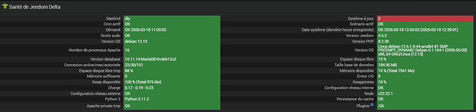

Je viens de passer sous Debian 12
et je constate que ma station météo Ecowitt que je consulte via le plugin PWS (pas possible en MQTT)
Me génère tout en un tas d’erreurs dans le log http

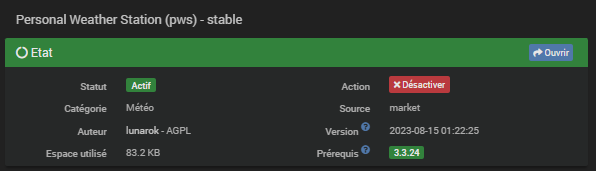

Cela a déjà été signalé
Et ce plugin ne figure pas dans la liste des plugins compatibles debian 12
Et il n’a pas été mis à jour depuis 2023…
Oui j’ai vu et je sais qu’il n’est pas mentionné comme compatible debian 12, mais depuis l’année dernière peut-être que quelqu’un à trouvé comment corriger cette erreur qui pose problème
