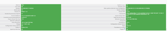

Santé
🟢 Matériel : Atlas
🟢 Système à jour : OK
🟢 Cron actif : OK
🟢 Scénario actif : OK
🟢 Démarré : OK 2026-08-21 19:03:04
🟢 Date système (dernière heure enregistrée) : OK 2026-08-22 14:25:41 (2026-08-22 13:58:02)
🟢 Droits sudo : OK
🟢 Version Jeedom : 4.6.1
🟢 Version OS : debian 11.8
🟢 Version PHP : 7.4.33
🟢 Nombre de processus Apache : 12
🟢 Version OS : Linux JeedomAtlas 5.15.93-rockchip64 #23.02.2 SMP PREEMPT Fri Feb 17 23:48:36 UTC 2023 aarch64 GNU/Linux  [11.8]
🟢 Version database : 10.5.21-MariaDB-0+deb11u1
🟢 Espace disque libre : 66 %
🟢 Connexion active/max/autorisée : 11/25/151
🟢 Taille base de données : 52.09 MB
🟢 Espace disque libre tmp : 98 %
🟢 Mémoire disponible : 74 % (Total 3864 Mo)
🟢 Mémoire suffisante : 0
🟢 Erreur I/O : 0
🟢 Swap disponible : 100 % (Total 1932 Mo)
🟢 Swappiness : 100 %
🟢 Charge : 0.18 - 0.09 - 0.02
🟢 Node : v22.21.0
🟢 Python 3 : Python 3.9.2
🟢 Persistance du cache : OK
🟢 Apache private tmp : OK
