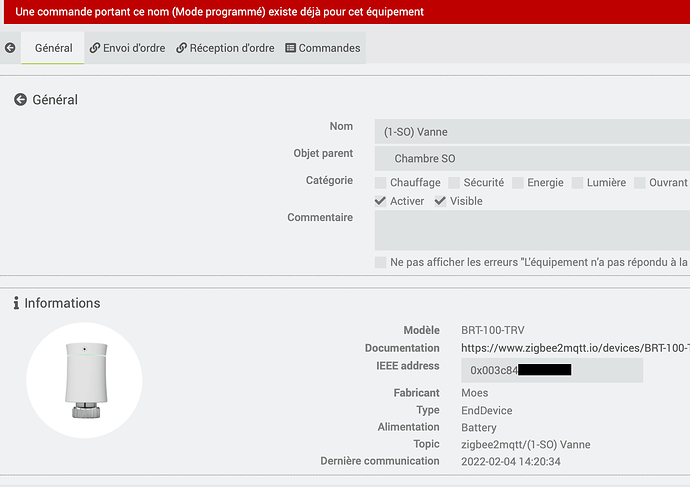

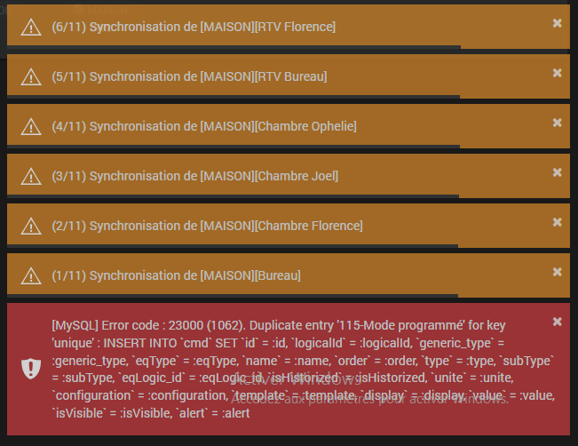

Je rencontre le même type de problème sur ‹ 214-Mode programmé › depuis la dernière mise à jour et le passage en Zigbee2MQTT 1.23.0 :sob: Mes vannes réagissent comme il faut depuis ce dernier (avec une correction pour la date et l’heure qui est la bienvenue: je vais enfin pouvoir utiliser le mode programmé), mais plus aucune interaction avec Jeedom.
En plus du message d’erreur MySQL lorsque je tente une synchronisation, je constate ce message lorsque je clique sur Sauvegarder sur l’objet:

J’ai moi aussi un problème pour ajouter des commandes dans ces vannes. Les miennes sont des MOES BRT-100-TRV
J’ai donc fait la maj vers 1.23.0 mais du coup j’ai aussi le problème de synchro !

Bonsoir @MrGreen ,
Par contre chez moi ça bug encore :
Ci-joint le code source du message en rouge.
view-source_192.168.1.26_index.php_v=d&m=zigbee2mqtt&p=zigbee2mqtt.txt|attachment (299,5 Ko)
J’ai, en vain, rebooté mon RPI. Devrais-je refaire l’inclusion de tous mes équipements ?
