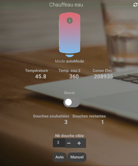

pour ma part j’utilise également le plugin cozytouch uniquement avec un ballon connecté en wifi rien d’autre et cela fonctionne.
Auparavant j’avais un bridge et plusieurs interfaces ou radiateurs, ceci explique peut être cela mais je n’en sais pas plus sauf que ca fonctionne sans pont chez moi.
C’est marrant (intéressant). Ça fait combien de temps que tu n’as plus le pont ?
plus de 2 ans et demi. j’avais donc desinstaller le plugin pendant cette période. je l’ai réinstallé en juillet cette année quand j’ai déménagé et ne mettant que le ballon connecté en wifi et cela à fonctionné.
