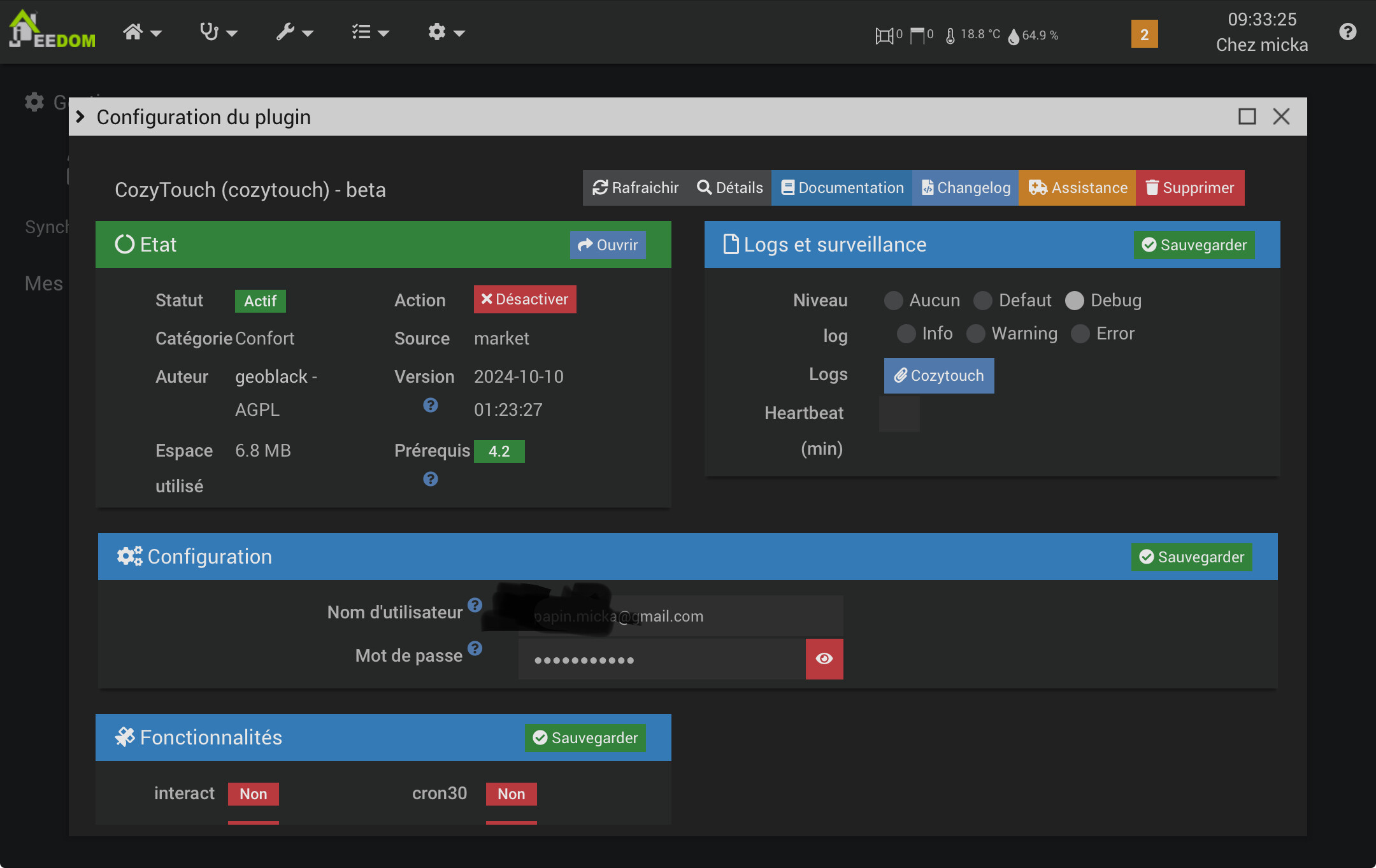

Bonjour on m’a installé le pack navclim hier cela fonctionne sur mon téléphone mais quand j’ai installé sur jeedom en version bêta j’ai le même pb que vous voici mes log
[2024-10-11 09:22:03] INFO  : JSESSIONID vide
[2024-10-11 09:22:03] DEBUG  : authenticate function
[2024-10-11 09:22:03] DEBUG  : getJwt function
[2024-10-11 09:22:03] DEBUG  : makeRequest function route : jwt method : GET
[2024-10-11 09:22:03] DEBUG  : call url : https://apis.groupe-atlantic.com/magellan/accounts/jwt
[2024-10-11 09:22:03] DEBUG  : header : Authorization: Bearer eyJ4NXQiOiJNell4TW1Ga09HWXdNV0kwWldObU5EY3hOR1l3WW1NNFpUQTNNV0kyTkRBelpHUXpOR00wWkdSbE5qSmtPREZrWkRSaU9URmtNV0ZoTXpVMlpHVmxOZyIsImtpZCI6Ik16WXhNbUZrT0dZd01XSTBaV05tTkRjeE5HWXdZbU00WlRBM01XSTJOREF6WkdRek5HTTBaR1JsTmpKa09ERmtaRFJpT1RGa01XRmhNelUyWkdWbE5nX1JTMjU2IiwiYWxnIjoiUlMyNTYifQ.eyJzdWIiOiJHQS1QUklWQVRFUEVSU09OXC9wYXBpbi5taWNrYUBnbWFpbC5jb20iLCJhdWQiOiJDdF8xSlZ5VG1JTFg4SWVmQTdhVU5CakZuWlVhIiwibmJmIjoxNzI4NjA3MDIzLCJhenAiOiJDdF8xSlZ5VG1JTFg4SWVmQTdhVU5CakZuWlVhIiwic2NvcGUiOiJkZWZhdWx0IiwiaXNzIjoiaHR0cHM6XC9cL2FwaXMuZ3JvdXBlLWF0bGFudGljLmNvbVwvb2F1dGgyXC90b2tlbiIsImV4cCI6MTcyODYzNTgyMywiaWF0IjoxNzI4NjA3MDIzLCJqdGkiOiI1ZDQyN2YxMy02ZDczLTQ2ZWYtOWQ4ZS1mOWMzMTZlNzY1NzQifQ.Hd7ryc6JKKkduRQfzSb51iPyHor90mpixMmOjZ4b_dtgMaTWI6BFGyywOOYCKqB3BtPXHCkTwVc2WpvWdCQPEOhD--0_JemmqWodQajYBO6RkMspkN-miV_RGpksiLXq4APdlfAfqwn89jEh2B6bIP9jvZkVnCdKCuxJJdtdYw3mUL3Ox7Q6iLPpYqDMxYaB9gATih97AYRw0i3QYBSzEMlC0aI1Hz3YhnSn5txAjeG0tqcKcxxJ0tJ3Bqz8ytoOGgy9YYmk5Kj4S0Us21jreHur47ZPQWzhRDkv3pc73dS06op6BIUpUyTplxCKskHwtUUDfeQLYL9D_h-itRcetw
[2024-10-11 09:22:05] DEBUG  : curl result : "eyJhbGciOiJSUzI1NiIsImtpZCI6IjBENDA1NUEzQzZDQzFFQkM2OTE4RDY3MUU3OEM4QzhBNjc3Njg1NzQiLCJ0eXAiOiJKV1QifQ.eyJ1c3IiOiJHQUNPTUFfUHJvZHVjdGlvbl8xMDM2Nzc4IiwibmJmIjoxNzI4NjMxMjY0LCJleHAiOjE3Mjg2MzE1NjQsImlhdCI6MTcyODYzMTI2NCwiaXNzIjoiR0FDT01BIn0.ZSzboHdAp-S72-L8h2jFFeyXRtsQfQIX52nlIc37DKS4Xo3LLp9bIjw6ZfXqJUT8YcigfPuTsH38cPko3JOch66sdeWDE-MCDJkqNlcdbWlWuloEN36CH3_UIGDmWjwqTj3r6UgobHCruIE_hD6UAVfCXiRCj4sIi0pDmTWImTRqvRngETUFeDLF5ddWfzFq1cRDyPb-fBcM4iiKbkK77kLAB4pBQOSxx9zO-gNy9ppPq2__44TxJOlt6GU0Me0vYiIBOuEaJwNpnXmkgkfzVRw8COcqtc1ruZypNbkN6ZouRvKL5n3D8GD3PPp3V-AGeD8_Y8K49JgSi2fu4aPsvQ"
[2024-10-11 09:22:05] DEBUG  : getJwt response : "eyJhbGciOiJSUzI1NiIsImtpZCI6IjBENDA1NUEzQzZDQzFFQkM2OTE4RDY3MUU3OEM4QzhBNjc3Njg1NzQiLCJ0eXAiOiJKV1QifQ.eyJ1c3IiOiJHQUNPTUFfUHJvZHVjdGlvbl8xMDM2Nzc4IiwibmJmIjoxNzI4NjMxMjY0LCJleHAiOjE3Mjg2MzE1NjQsImlhdCI6MTcyODYzMTI2NCwiaXNzIjoiR0FDT01BIn0.ZSzboHdAp-S72-L8h2jFFeyXRtsQfQIX52nlIc37DKS4Xo3LLp9bIjw6ZfXqJUT8YcigfPuTsH38cPko3JOch66sdeWDE-MCDJkqNlcdbWlWuloEN36CH3_UIGDmWjwqTj3r6UgobHCruIE_hD6UAVfCXiRCj4sIi0pDmTWImTRqvRngETUFeDLF5ddWfzFq1cRDyPb-fBcM4iiKbkK77kLAB4pBQOSxx9zO-gNy9ppPq2__44TxJOlt6GU0Me0vYiIBOuEaJwNpnXmkgkfzVRw8COcqtc1ruZypNbkN6ZouRvKL5n3D8GD3PPp3V-AGeD8_Y8K49JgSi2fu4aPsvQ"
[2024-10-11 09:22:05] DEBUG  : getJSessionId function
[2024-10-11 09:22:05] DEBUG  : makeRequest function route : login method : POST
[2024-10-11 09:22:05] DEBUG  : data jwt=eyJhbGciOiJSUzI1NiIsImtpZCI6IjBENDA1NUEzQzZDQzFFQkM2OTE4RDY3MUU3OEM4QzhBNjc3Njg1NzQiLCJ0eXAiOiJKV1QifQ.eyJ1c3IiOiJHQUNPTUFfUHJvZHVjdGlvbl8xMDM2Nzc4IiwibmJmIjoxNzI4NjMxMjY0LCJleHAiOjE3Mjg2MzE1NjQsImlhdCI6MTcyODYzMTI2NCwiaXNzIjoiR0FDT01BIn0.ZSzboHdAp-S72-L8h2jFFeyXRtsQfQIX52nlIc37DKS4Xo3LLp9bIjw6ZfXqJUT8YcigfPuTsH38cPko3JOch66sdeWDE-MCDJkqNlcdbWlWuloEN36CH3_UIGDmWjwqTj3r6UgobHCruIE_hD6UAVfCXiRCj4sIi0pDmTWImTRqvRngETUFeDLF5ddWfzFq1cRDyPb-fBcM4iiKbkK77kLAB4pBQOSxx9zO-gNy9ppPq2__44TxJOlt6GU0Me0vYiIBOuEaJwNpnXmkgkfzVRw8COcqtc1ruZypNbkN6ZouRvKL5n3D8GD3PPp3V-AGeD8_Y8K49JgSi2fu4aPsvQ
[2024-10-11 09:22:05] DEBUG  : call url : https://ha110-1.overkiz.com/enduser-mobile-web/enduserAPI/login
[2024-10-11 09:22:05] DEBUG  : curl result : HTTP/1.1 401  Vary: Origin Vary: Access-Control-Request-Method Vary: Access-Control-Request-Headers Cache-Control: no-cache, no-store, max-age=0, must-revalidate Pragma: no-cache Expires: 0 Strict-Transport-Security: max-age=31536000 ; includeSubDomains X-XSS-Protection: 1; mode=block X-Frame-Options: DENY X-Content-Type-Options: nosniff Content-Type: application/json;charset=UTF-8 Transfer-Encoding: chunked Date: Fri, 11 Oct 2024 07:22:05 GMT Server: overkiz  {"errorCode":"AUTHENTICATION_ERROR","error":"Bad credentials"}
[2024-10-11 09:22:05] DEBUG  : Problème authentification .....

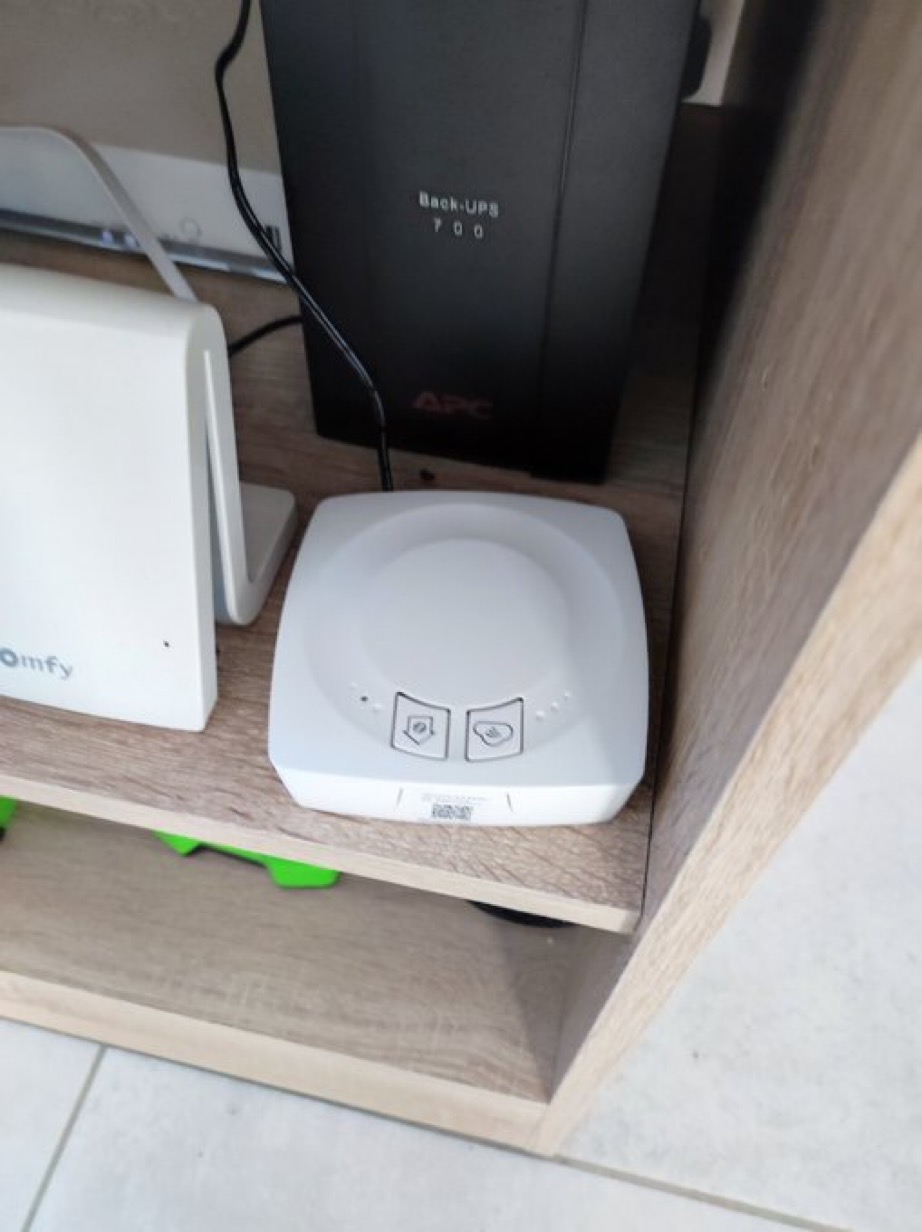

Hello @Greg tu as la ref du pont que tu as mis en photo
Jai ceci ça te vas comme référence ?
