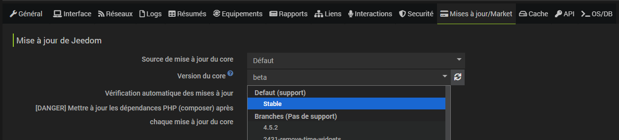

Je sais et c’est ce que j’ai essayé sous plusieurs explorateurs et PC. J’ai même rebooté Jeedom. la version 4.5.2 n’apparaît pas et il me dit que tout est à jour.

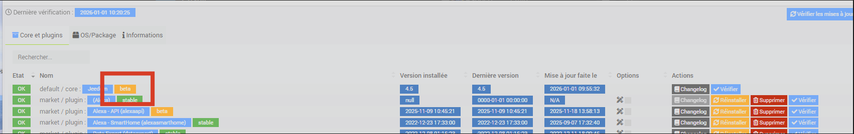

Attention, vous êtes toujours en béta !!
Il faut passer en version stable 4.5.x
C’est normal, vous êtes encore sur la branche Bêta, mettez la branche [Stable]
(configuration de Jeedom, onglet Market).

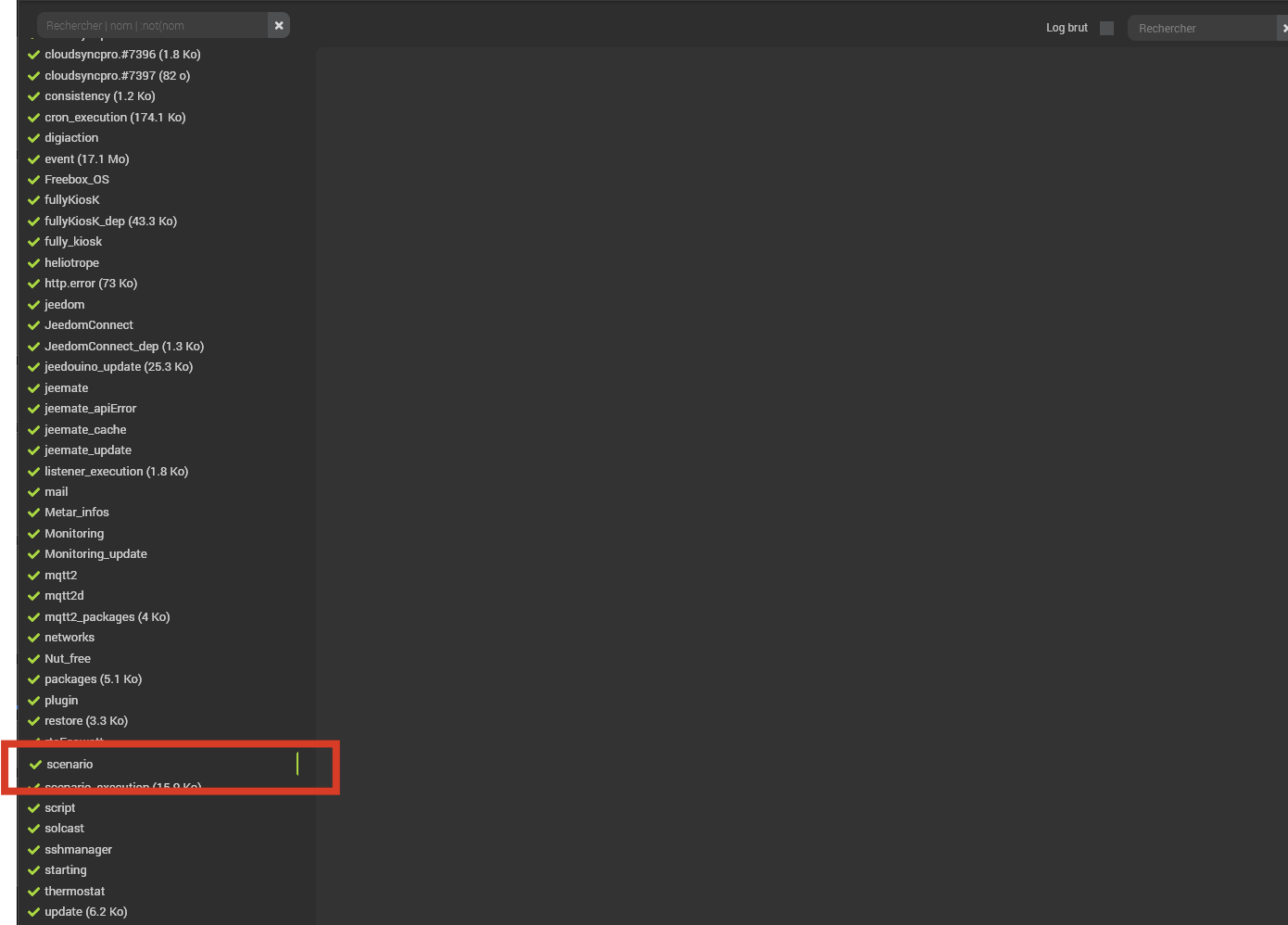

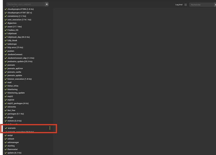

Il suffit de regarder dans les logs des scénarios (menu Analyse, logs) :
Bon, là c’est vide pour moi (j’ai tout vidé ce matin…), mais les erreurs provoquées par ce bug dans les scénarios concernés y apparaitront au fur et à mesure des déclenchements dans la nuit, et agir en conséquence.

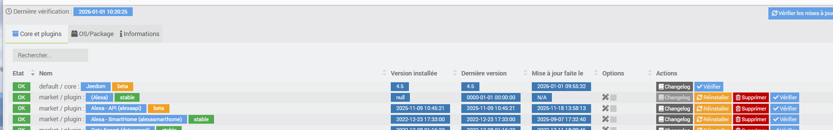

tu mets sur stable et tu vas dans le centre de mise a jour et tu fais une recherche
