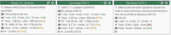

Depuis les dernières maj du plugin, je n’arrive plus à remonter les informations de mon deuxième Synology. A noter que les deux sont déportés et dans la même version de DSM.
Je viens de le rebooter mais cela n’a rien changé. Il fonctionne parfaitement et j’y accède sans problème.
une idée ?

Oui, j’ai déjà vu cela (grâce à ta capture d’écran, on le voit « could not chdir to home directory »)
Sur ton deuxième syno, tu as une case à cocher dans la gestion de tes utilisateurs : « Activer le service d’accueil de l’utilisateur ».
Cela se trouve dans le panneau de configuration : « Utilisateurs et groupes » / « Avancé » (tout en bas).
Ensuite, cela devrait refonctionner :slight_smile:
Bonne soirée,
TiTidom.
yes
un grand merci pour la solution
ca a résolu le problème
bonne soirée
