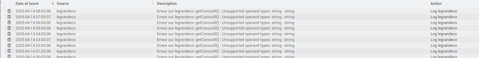

Erreur sur legrandeco::getConsoAll() : Unsupported operand types: string - string
Bonjour, suite au passage de Raspbian 10 à 12 / PHP 8.2.7 et une restauration de sauvegarde, j’ai ce message d’erreur :
Je n’ai pas trouvé directement une soustraction de string, peut-être lié à « checkAndUpdateCmd »
C’est grave docteur ?
Merci et bonne journée
J’ai mis en debug :
[2025-04-11 11:03:04] INFO : getConso http://192.168.1.103/LOG2.CSV
[2025-04-11 11:03:06] ERROR : Erreur sur legrandeco::getConsoAll() : Unsupported operand types: string - string

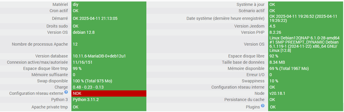

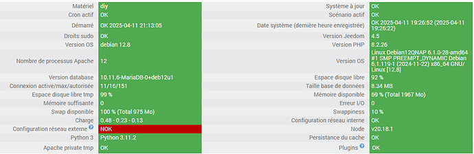

J’ai installé à l’instant le plugin sur ma VM Debian 12 et Jeedom 4.5 alpha de ce jour.
  • Je regarde plus tard si j’ai des erreurs quand le cron qui appelle getConsoAll sera passé avec les données de l’heure précédente . ( à la 3ème minute de chaque heure )
  • Pour le moment un seul PHP Warning quand j’ai ouvert le plugin pour créer le 1er équipement. Dés qu’un équipement existe, il n’y a plus de warning.
 PHP Warning:  Array to string conversion in /var/www/html/plugins/legrandeco/desktop/php/legrandeco.php on line 49
  • Petite question supplémentaire: Quelle version du plugin avez-vous installé ? J’ai la stable du 2024-09-04 01:10:34
EDIT:
Je n’ai pas d’erreur au passage du cron qui exécute getConsoAll avec la version du plugin décrite ci-dessus.
Bonjour et merci pour votre aide !
J’ai la même version : 2024-09-04 01:10:34
J’ai bien l’erreur toutes les heures à la 3ème minute

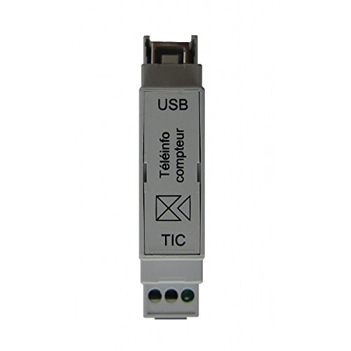

Vous avez fait des modifications de l’EcoCompteur pour par exemple récupérer la PAPP ?
Il ne me semble pas, je récupère la PAPP sur le TIC USB
