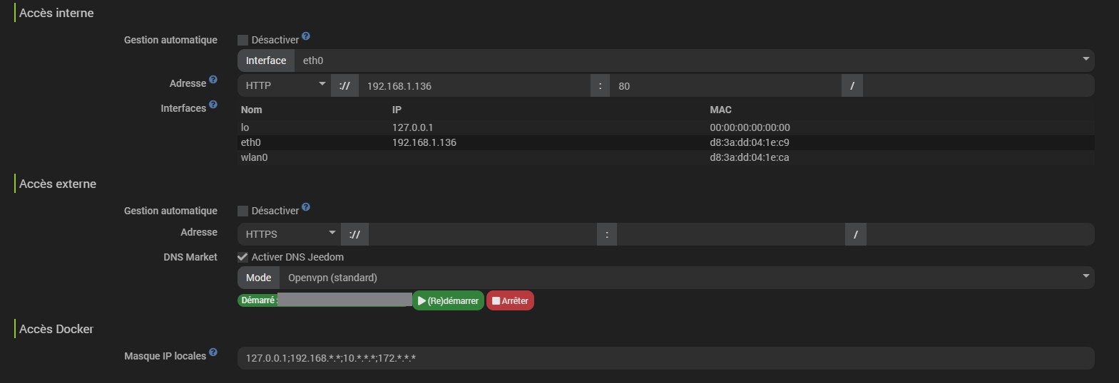

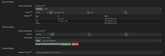

J’arrive a me connecter en local mais pas via les dns jeedom, impossible par conséquent de faire les mise à jours des plugins puisque pas d’accès au marketing jeedom, de même le plugin gsh est inneficace et ne remonte pas mes périphériques dans google home…
