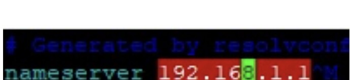

Justement votre capture d’écran précédente est celle ci :
L’image est floue, mais il semble qu’il y aie un caractère (bleue) anormal à droite de 192.168.1.1
en ssh faite
nano /etc/resolv.conf
et supprimer ce caractère indésirable.
akenad :slight_smile:
Je ne saurais vous dire le caractère qui est derrière l’adrese IP sur ce screenshot, effectivement il est trop flou pour être lisible,
Je me suis donc reconnecté en SSH afin de faire la modification que vous me préconisez mais actuellement je n’ai pas de caractère supplémentaire sur ce fichier.
