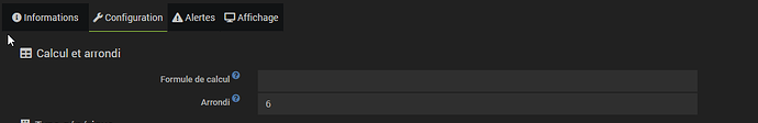

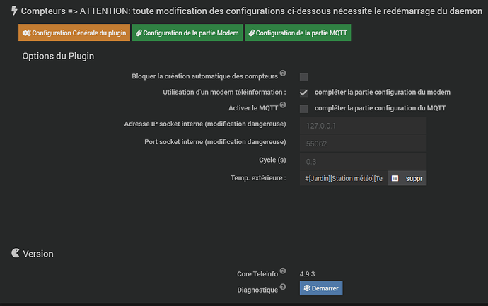

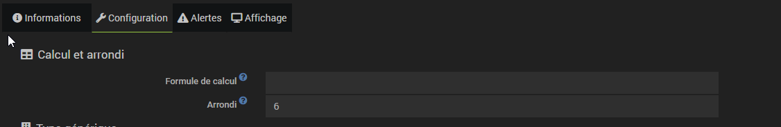

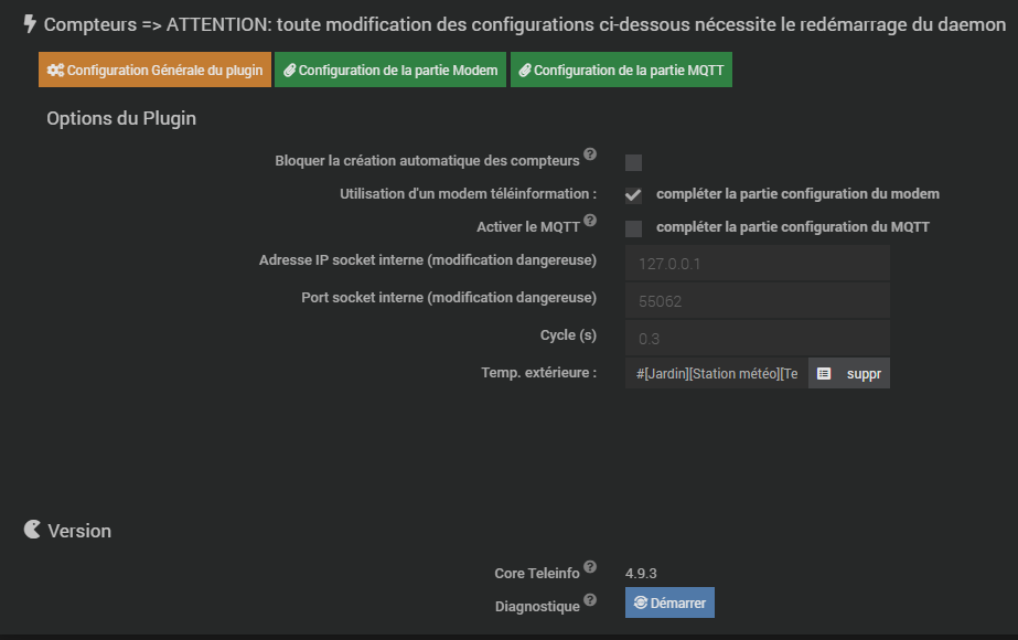

Ce serait bien s’il y avait un peu plus de logs et la configuration de ton équipement ainsi que du plugin parceque là, avec ça que veux tu que je te dise?

Ah pardon, je pensais que dans la mesure ou je suis en php8, et que c’est localisé sur le cronHourly suffisait.
Voila les logs Teleinfo en debug au moment du cron :

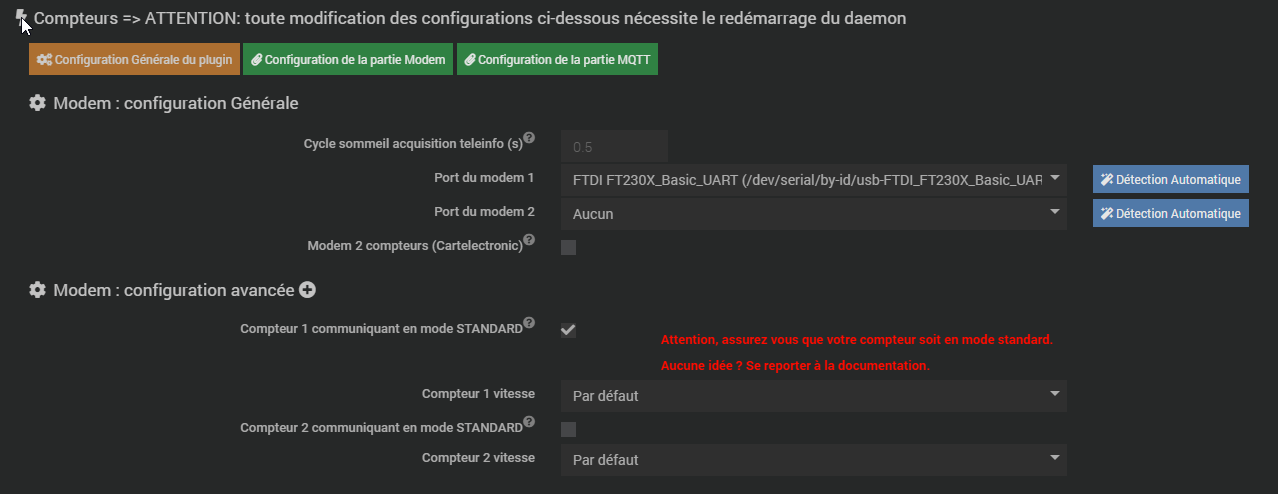

Je suis sur modem usb teleinfo en mode standard.

0000|[2025-07-01 05:01:10] ERROR  : Erreur l'archivage des historiques : {"cmd_id":103661,"archivePackage":3600,"archiveTime":"2025-06-30 04:00:54"}  => [MySQL] Error code : 22003 (1264). Out of range value for column '(null)' at row 1  : REPLACE INTO historyArch(cmd_id,`datetime`,value) SELECT cmd_id,MIN(`datetime`),max(CAST(value AS DECIMAL(12,6))) as value                 FROM history                 WHERE `datetime` <= :archiveTime                 AND cmd_id=:cmd_id                 AND `value` IS NOT NULL                 GROUP BY UNIX_TIMESTAMP(`datetime`) DIV :archivePackage
Edit : je vois que les commandes en question ont effectivement un arrondi, mais je ne sais pas si c’est moi qui l’aurait mis (je vois pas pourquoi sur un nombre entier), ou le plugin.
Je le vire et j’essaye un archivage
Edit : en supprimant l’arrondi, l’archivage se fait bien.
